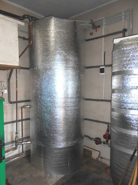

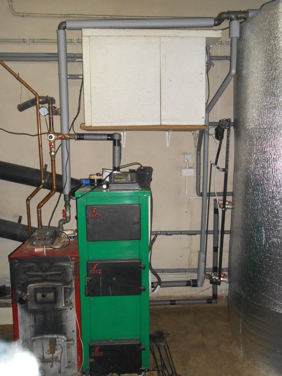

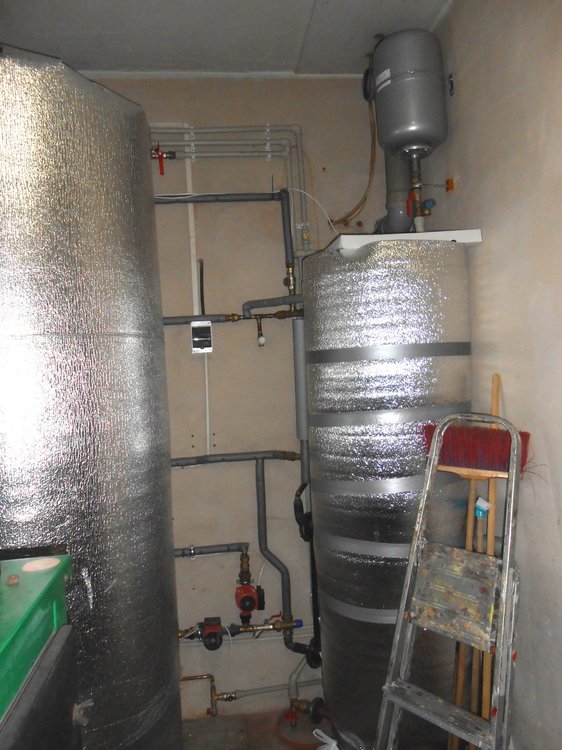

Witam. Od października 2014 mam w kotłowni bufor. Na początku były dwa kotły, leciwe Camino 1.1 i Seko 17 kW z podajnikiem. Układ działał tak, że właściwie pracować mógł jeden kocioł. Priorytet miał Camino. Na wypadek jakby jednak ktoś napalił w Camino podczas pracy Seko, ten drugi przechodził w stan podtrzymania. Jeśli jednak jego temperatura przekroczyłaby w podtrzymaniu 80', zawór 3-D realizujący przełączanie, przestawiał się w połowie, celem zrzucenia ciepła. Bufor podłączony jest do Camino przez zawór TEPLOMIX 61' z pompą na powrocie. Pojemność 1000 l, w środku wężownica CWU ok. 20m Cu 22. Króciec ładowanie/wyjście jest w górnej dennicy- na szczycie, odejście do Teplomixa na brzegu dolnej dennicy, na samym dole dennicy zawór spustowy. Powrót CO do bufora jest na 1/3 od dołu. Ocieplenie to 10 cm wełny i dwie warstwy izolacji ALUFOX. Nie do końca jest to dobra izolacja, wydaje mi się, że zbyt luźna wełna przy tak wysokiej temp. powoduje ruch powietrza w jej wnętrzu a co za tym idzie straty. Po wstawieniu bufora, kotłownia zmieniła się dość znacznie. Już nie ma priorytetu Camino. Do instalacji podłączany jest kocioł, który produkuje ciepło. Ale gdy podczas pracy Seko, ktoś napali w Camino, wtedy Camino wraz z buforem wpinany jest w szereg między powrót CO a Seko, podgrzewając powrót. Układ tego wpięcia jest nieco pokręcony, bo na początku wpinane jest samo Camino i ten stan jest do momentu, gdy jego temp. spadnie ( przy wygasaniu ) w okolice temp. powrotu CO, a dopiero potem wpinka przełącza się na bufor. Dla zobrazowania wrzucę parę fotek i schemat. Przygotowany jestem na falę hejtu, ale jest to moja instalacja i nikomu takiej bym nie proponował. SCHEMAT KOTŁOWNI.pdf- 46 odpowiedzi
