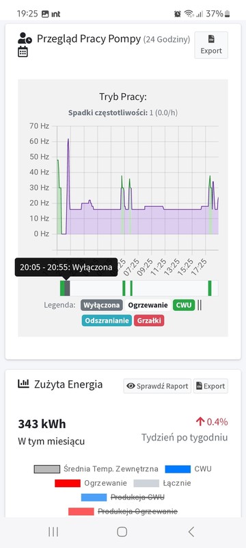

  1. Z tą wymiana to powoli. Nie przemieszkałes jeszcze żadnego sezonu. Pompa jak na razie daje rade, a tą zima jest troszkę inna niż poprzednie. Grzanie CWU nie zaburzy temperatury wewnętrznej.
  2. Na częstotliwość defrostow nie ma wpływu bieg pompy tylko wilgotność powietrza.
  3. Na autoafaptacji czy na krzywej grzewczej Zubadan pracuje?

  8. Żeby nie cytować całego posta 392, interesuje mnie czy ktoś próbował zasilać płytę z UPS - a? Próbowałem korzystać z autoadaptacji, bardzo mi odpowiada ten rodzaj sterowania, ale musiałem z niego zrezygnować. Zdarzają mi się krótkotrwałe przerwy w zasilaniu (może ze 3 w miesiącu) i cały proces autoadaptacji zaczyna się od nowa, zużycie energii w górę. Koszty rosną.

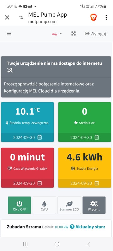

  10. Może ktoś podpowie czy jest jakiś ogólny problem z dostępnością MEL Cloud, czy tylko ja mam? W ciągu kilku ostatnich dni komunikat jak poniżej potrafił się pokazać nawet do 20 razy na dobę.

    Melcloud
    Długo ta awaria trwa.

  14. Chodzi mi o samo podtrzymanie pamięci. Z pompkami to dałbym sobie spokój. Jak jednostka zewnętrzna nie pracuje to i one nie muszą. Poprzednim źródłem ciepła był kocioł na ekogroszek, sterownik w miarę prosty ale akumulator do podtrzymania pamięci miał wbudowany.
  15. Mnie by wystarczyło podtrzymanie hydroboxa. Ciekawe czy to w ogóle realne, czy zwykły UPS dałby radę?
