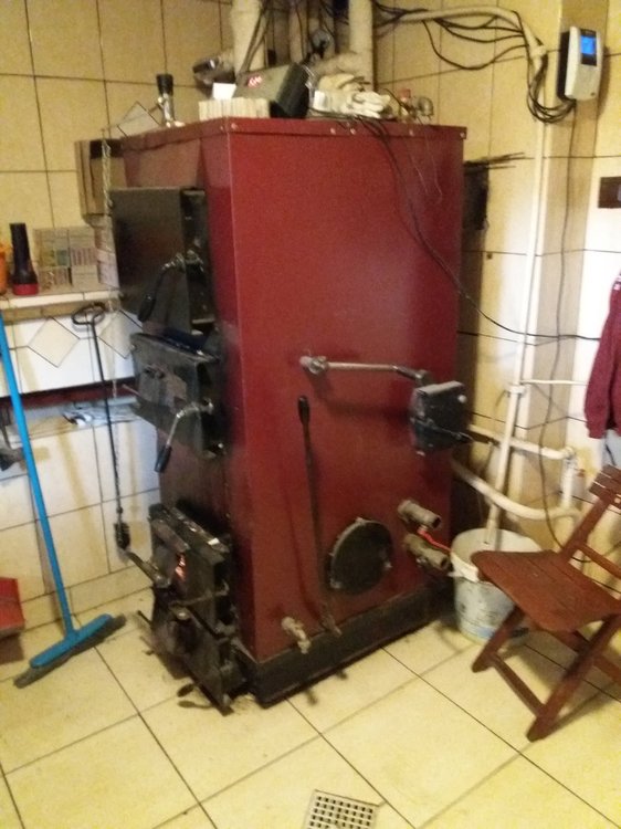

Witam wszystkich czytam od kilku dobrych tygodni forum i zacząłem przerabiać swój ds który nie jest żadnym firmowym ale działa coraz lepiej do pełni szczęścia brakuje mi palnika z dobrego materiału z szamotu dosyć słabe bądz ja nie wiem gdzie kupić taki szamot. Postanowiłem odlać palnik z betonu żaroodpornego który mam zamiar zamówić w zakładach w Ropczycach i tu prośba do was jakie są wymiary przynajmniej przybliżone wiem że muszę podać wymiary tylko nie wiem co dokładnie, a to wymiary komory szerokość komory 35 cm wys 70 głębokość 32 cm do przegrody która nie jest wymiennikiem i mogą ją w każdej chwili wyjąć proszę o jakieś rady i pomoc. Karta BSNK2M.pdf

Kurde jestem Ci winien flaszkę z tym zaworem miałeś rację obróciłem i jest tak jak powinno być zobaczymy jakie będą efekty. A swoją drogą to te zawory jakieś takie nie zbyt ciężko się nimi kręci takie oporne są . A więc tak filtr czyszczony dwa razy jest oki, za pompą CO nie ma zaworu jest za pompą CWU, masz rację grawitacja nie działa szans nie ma ale to jeszcze jak teściu robił instalacje to mu tak nisko wejście porobili dlatego zaopatrzyłem się w UPS tylko jeszcze nie podpięty. Jeszcze raz dzięki za rady i pozdrawiam może to była przyczyna tej wody do CWU jutro sprawdzę .- 1414 odpowiedzi

Hm tak było w instrukcji tylko że dźwignia powinna być wyżej ale mi tak lepiej pasowało ogólnie działa zamyka i otwiera. Zasypane było część drzewa a reszta trochę trocin i miału bo muszę go w końcu spalić .Efekt tego palenia na górnej klapce był tak iże o 1 w nocy na piecu 95 stopni później niby do 6 się palio ale zapalił się cały wsad i to lipa. Ale dzień wcześniej na dolnej klapce tez kolo 1 w nocy 85 stopni na piecu niby przymyka na 60 stopni a później temp i tak rośnie, nie mam już sil do tego pieca. Co by nie wsypał to i tak nie pali się dłużej niż 10 godz. Na dmuchawie przynajmniej trzymał w miare temp 60 stopni i wypal lalo się do końca a teraz jak się uda zostanie 10 cm żaru to i tak nie osiąga już temp najwyżej 48 może 50 stopni ogólnie brak już sil.- 1414 odpowiedzi

Witam wszystkich zmiany jakie dzisiaj dokonałem. Wstawienie zawirowywaczy o raz przełożenie miarkownika na drzwi zasypowe, rury wezyra zatkane, na razie efekt marny słabo osiąga temp. zobaczymy jak będzie do rana. Kolego pakowaty naczynie zbiorcze hm... instalacja jest układem otwartym rura jest wpalona u góry na poddaszu w rurkę która idzie do wymiennika. Ta czerwona bez izolacji. Naczynie jest z tyłu za ścianą więc go nie widać.- 1414 odpowiedzi

kolego mac65 trochę nie łapie PW przez wyczystkę boczną w palnik czyli w kanał pionowy zjechać rurką w dól do palnika? A trzecie przez dekielek co mam z boku to już w ogóle nie czaje ale dzięki jak się domyśle o co kaman to będą próby. Narazie się fajnie pali na tym miarkowniku tylko mi dosyć dużo przekracza temp. i zasypując na noc drzewem i na to miałem z trocinami dodam że maił to taki z kawałkami węgla rano jest lipa bo zostaje żar na ruszcie przykrywa ruszt i nie robi już temp. Może jakby dał powietrze pierwotne jednak przez drzwi zasypowe sterowane miarkownikiem to by było to muszę spróbować. Pozdrawiam- 1414 odpowiedzi

Hm pytanie już chyba dziś ostatnie mianowicie doprowadzania powietrza. Pierwotne przez drzwi popielnika, wtórne przez drzwi zasypowe i trzecie powietrze jak doprowadzić do planika bo jak zabuduje szamotem całą komorę to żebym był pewien. Mogę np przez wyczystkę do kanału pionowego wpuścić rurkę 1 cal i zjechać w dol do palnika i regulować jakoś powietrze czy to nie ma sensu wyczystka widoczna na zdjęciu.- 1414 odpowiedzi
