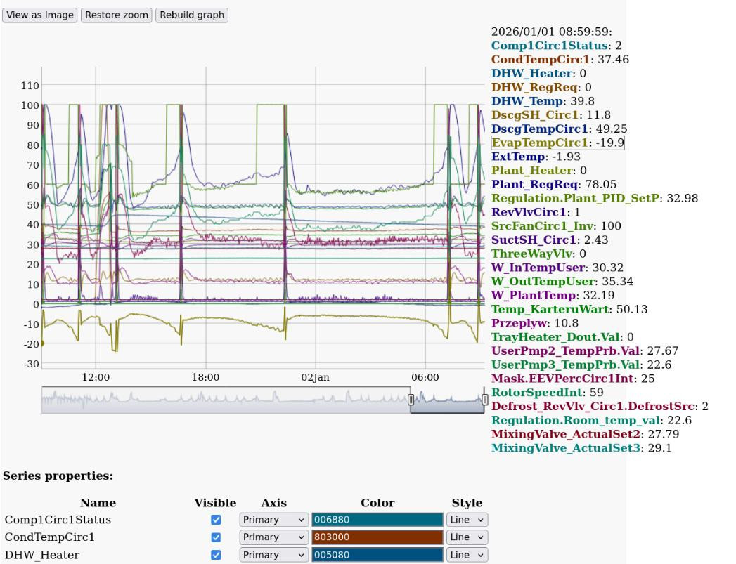

Nie ma pomp idealnych modulujących do 0% zawsze będzie ten moment że pompa się wyłączy. Sterownik Carel który jest w tej pompie pozwala na zmianę parametru histerezy i fabrycznie jest ona ustawiona na 6*C co daje długie cykle pracy. Po postoju pompa startuje na 50fps i w zależności od zapotrzebowania moduluje w górę lub w dół. Do tego defrosty robi w "locie" bez zatrzymywania sprężarki. W sumie od końcówki listopada mam 487 startów na 2001 godzin pracy. Zobaczymy jak to będzie w cieplejszych miesiącach. Poniżej tabelka za Luty, cały czas optymalizuje ustawienia i w porównaniu do stycznia widać że przynosi to efekty. Edit: Dopiero zauważyłem że też masz taką pompę. Pochwal się wynikami. Jak ona się sprawuje na samej podłogówce?

Jeśli ktoś by szukał to napiszę co mi się udało ustalić. Dołączone do pompy urządzenie Teltonika RUT240 to zwykły router z funkcją zdalnego dostępu. Nie ma żadnej stałej transmisji wysyłającej czy sprawdzającej cokolwiek. Serwis korzysta z tego narzędzia tylko w momencie gdy zgłosimy jakiś problem. Wystarczy podpiąć pompę bezpośrednio do naszej sieci i zyskujemy dostęp do sterownika przez jego stronę www. Jeśli dorobimy sobie zdalny dostęp do naszej sieci to będziemy mieli zdalny dostęp do pompy. Ja mam zainstalowany dodatek Firefox do Home Assistanta i to w zupełności wystarcza do obsługi pompy. W gwarancji jest zapis że wymagany jest stały dostęp do internetu, nie wiem jak się zachowa serwis w razie problemów. Poniżej moje zestawienie za grudzień. W domu utrzymywane 22,5 stopnia. Krzywa grzewcza dla grzejników 45 przy -20 i dla podłogi 29 przy -20. Do podlicznika podłączone: jednostka zewnętrzna, hydrobox, 2 pompy obiegów co, router. CWU 300l grzane 1 raz dziennie do 45 stopni.
