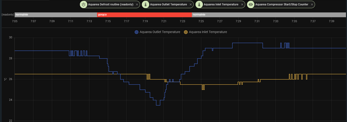

Dzięki za podpowiedź. Będę miał temat do przemyślenia na lato. Masz na myśli, żeby założyć buforek szeregowo na wylocie ciepłej wody z PC i zaworem wrócić zaraz na powrót? To jest chyba jakieś nie standardowe rozwiązanie? P.S. W seri K chyba jest inaczej bo miałem temperaturę wody na powrocie ok 21 st. i grzałka się jeszcze nie włączyła. -

Skoro taki spadek mieści się w normie to nie będę kombinował z przerabianiem układu. Dzięki za wyjaśnienie. -

@mircio26 Dzięki za szybką odpowiedź. Moja też wraca do tego samego obciążenia w ciągu kilku min jednak myślałem, że dołożenie zładu wody może zminimalizować ten spadek temperatury. Podczas montażu PC hydraulik chciał usilnie zamontować u mnie bufor (co prawda równolegle). Nie zgodziłem się na to po zaczerpnięciu wiedzy na forum jednak teraz rozważam czy może powinienem zamontować go na powrocie. Nie chcę jednak tego robić w ciemno gdy nie przyniesie to żadnego rezultatu a w Kotłowni przybędzie nie potrzebnie dodatkowy mebel. Pozdrawiam, -

Panowie niechcę zakładać nowego tematu więc pytanie padnie tutaj. Mianowicie jeśli pompa przeprowadza defrost to o ile dopuszczalny jest spadek temperatury na powrocie i na zasilaniu? (Z punktu widzenia ekonomicznego) Pytam gdyż w moim przypadku temperatura powrotu spada o 1 st. natomiast zasilanie 4 do 5 st. Później wiadomo PC musi chwile nadgonić ten spadek temperatury no i tutaj mamy od razu wyższe zużycie energii. Czy gdybym dołożył bufor na powrocie 50L mogło by to zmniejszyć spadek temperatury zasilania? Według obliczeń +-, aktualna pojemność wody w mojej podłogówce w raz z dobiegami to ok. 165L. Długość rur: 1105 mb. Średnica wew. rury = 13 mm (Rura Tece floor 17x2) Promień = 6,5 mm / 0,0065 m Objętość wody: V = II * r2 * L V= 3,14 * 0,00004225 * 1105 = 0,1465 m3 = 146,5L Dobiegi do rozdzielaczy ok: 19L Poniżej screen jak wygląda spadek temperatury podczas defrostu. -

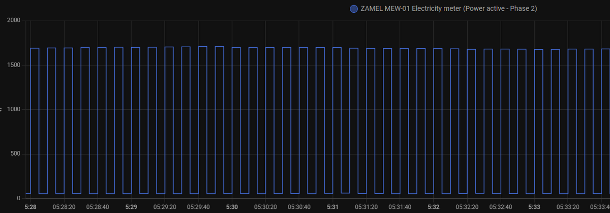

@szakallo Grzałka uruchamia się tylko gdy temperatura jest 0 i poniżej, przynajmniej tak wychodzi z obserwacji. Sprawność którą podałem wcześniej występuje bez załączonej grzałki. Muszę doczytać czy ta nagrzewnica pełni funkcje zabezpieczenia wymiennika czy służy do dogrzewania powietrza gdy zajdzie taka potrzeba.
Dzięki za wyjaśnienie, teraz wiem z czego wynika ta różnica. Fakt faktem wentylacja działa bardzo dobrze. Firma która wykonała dla mnie instalacje tak zbilansowała rury naw. / wyw. że wentylatory pracują cały czas na 40% pobierając przy tym około 55W. Więc myślę, że to jest znikomy pobór prądu. Jedynie gdy załączy się nagrzewnica nad ranem wtedy pobór chwilowy jest na poziomie 1,7kW. Sterowanie nagrzewnicy jest chyba w jakimś trybie PWM bo pobór wygląda jak poniżej. P.S. Czy ktoś posiadający rekuperację mógł by dać znać jaką wilgotność ma aktualnie u siebie w pomieszczeniach. Pytam gdyż ostatnio poziom wilgotności oscyluje u mnie na poziomie 38 - 40%, nie wiem czy to czasem nie zbyt mała wartość.
