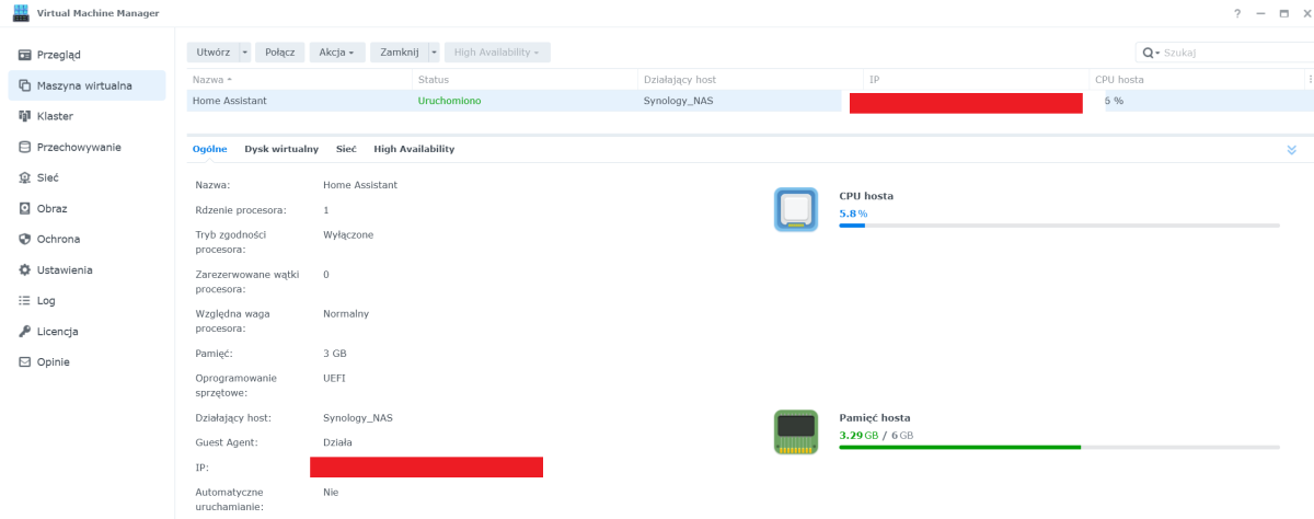

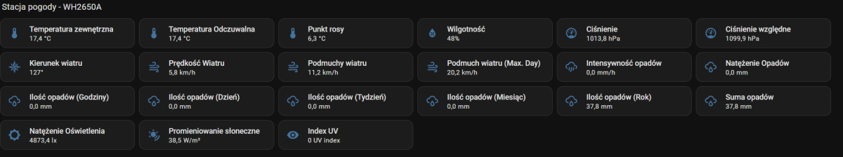

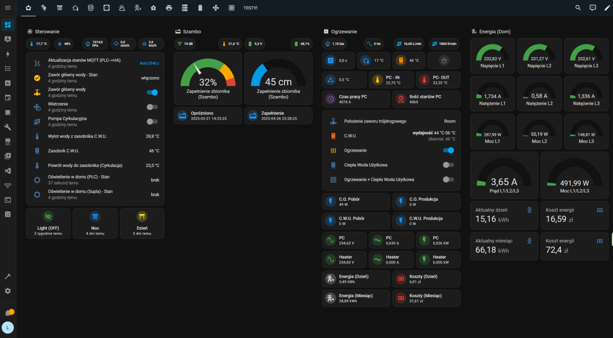

To i ja dorzucę coś od siebie. HomeAssistant postawiony na Wirtualne maszynie: (Synology DS720+). Czujniki temperatury: Shelly H&T gen. 2 Sterowanie oświetleniem: HA <--> Protokół (MQTT) <--> PLC S7-1200 Siemens Rolety: HA <--> Protokół (MQTT) <--> PLC S7-1200 + Bramka Radiowa Krispol Miernik energii (Cały dom): Supla MEW-01 Pompa ciepła: 2x ORNO-OR-WE-514 - Komunikacja Modbuss <--> HA Komunikacja z PC: HA<--> Heishamon Komunikacja z Rekuperatorem: HA <--> Modbus TCP Czujnik poziomu szamba SZ-02-WiFi: HA <--> Platforma REST API Zdalna komunikacja z systemem: Początkowo przez clouda NabuCasa, teraz używam darmowego VPN (Tailscale). Tak wygląda główny dashboard: Stacja pogodowa: -

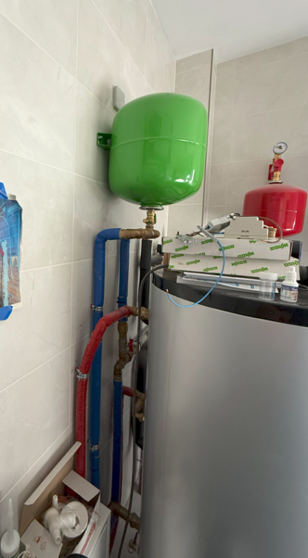

Raczej nie powinno być żadnego problemu. Ja podobnie nie miałem miejsca z tyłu i naczynie przeponowe mam powyżej zbiornika C.W.U. Pamiętaj tylko o przepływowym podłączeniu tego naczynia.
Różnica ciśnień między naczyniem przeponowym, a instalacją C.O

Normalnie tą wartość ciśnienia jakoś się oblicza jednak znalazłem gdzieś na forum, że należy ustawić ciśnienie w naczyniu przeponowym o 0,2 - 0.3 mniejsze od ciśnienia zasilania instalacji. Więc skoro mam reduktor ustawiony na 3.2. Bar to w naczyniu dałem 2.9 lub 3.0 teraz już nie pamiętam dokładnie. Co by nie było działa to w porządku bo podczas grzania ciepłej wody ciśnienie nie wzrasta. Fabrycznie naczynie przeponowe miało nastawę 4.5 bar. Gdy zagrzałem C.W.U. przy domyślnym ciśnieniu naczynia przeponowego to ciśnienie w instalacji urosło ponad 5 bar. Na logikę woda musi mieć miejsce żeby się rozprężyć podczas grzania więc jeśli ciśnienie w poduszce powietrznej w naczyniu będzie za wysokie to w instalacji zacznie nam wzrastać ciśnienie.
Kolego @MikiQ posiadam dokładnie to samo naczynie przeponowe (REFIX DD 33L) przy zbiorniku C.W.U. 400L. Reduktor ciśnienia ustawiony na 3.2 BAR, ciśnienie wstępne w naczyniu z tego co pamiętam ustawiłem na 2.9 BAR. Normalnie grzeje wodę do 55 stopni dla testu raz zagrzałem do 65 i manometr na zbiorniku ani drgnie. Wiec przy 300L nie masz co się obawiać o wzrost ciśnienia. U mnie podobnie (28 w zupełności wystarczy)
