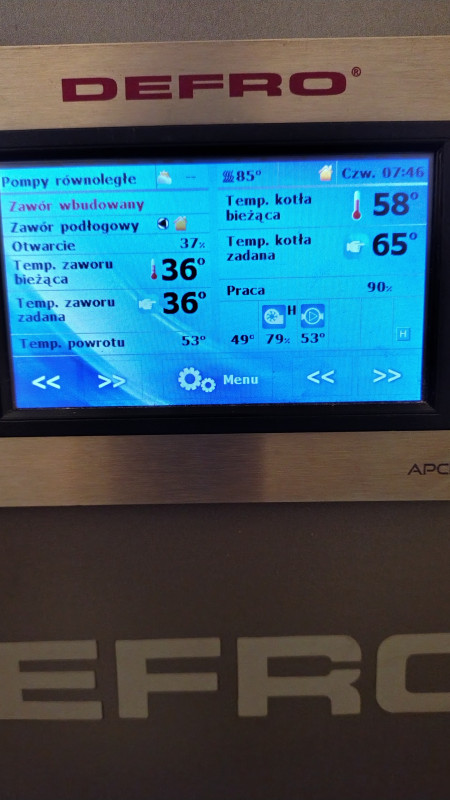

  1. Dziękuję za odpowiedź, na razie zostawiłem pracę kotła w PID zmniejszyłem moc na 80% ,bo zauważyłem ,że nie ma różnicy w temperaturze pracy tylko ,że zmniejszyłem temperaturę zaworu 4D na 35 stopni i sytuacja wygląda tak ,że kocioł dochodzi do 64 stp. a zasada 65.pracuje około 5 godzin histereza na termostacie ustawiona na 0,8 stopnia co daje około 2, 5godziny przerwy wygasza się. Potem od nowa. Teraz jest w nocy -15stopni na dworzu komfort w domu jest laleczka wygląda na to , że zmieszczę się w 18 kg peletu na dobę jeśli tak by było dalej to już nic nie chcę robić. Wygląda tylko na to ,że co sezon to zabawa konieczna. Pozdrawiam wszystkich co pomogli i tych co nie pomogli też 😀.
  2. Zwykłe okno jeśli chodzi o powietrze w kotłowni ciepło,że chej. Kocioł pracuje teraz jak widać na zdjęciach 90,% mocy czy to jest moc palnika czy kotła to już nie wiem ,bo to jakieś sprzeczne informacje mam co obniżam tym parametrem ale podwyższanie mocy nic nie daje jak podniosę paliwo i powietrze to też nie ma efektu tylko pellet znika jak opętany. Nie mam pogodówki podłączonej więc krzywa odpada. Kocioł przy tym systemie pracy załącza się jakieś 8-10 razy na dobę przy tych temperaturach chciałbym tylko to ustabilizować ,żeby 4D nie wariował jak będzie potrzeba więcej ciepła.Demontaz sterownika temperatury ST292 to powrót do tego co było po to było to kupione też nią za dwa złote. Tak jak chodzi bez nadzoru bez przerwy nie jest dobrze, wiem że trochę kręcę się w koło ale to nie jest tak ,że nie daję sobie przetłumaczyć że tak jest źle po prostu tak musi być. Szukam złotego środka którego najwyraźniej nie ma więc pozostaje tak żyć i liczyć,że nie będzie -30 stopni⛄.

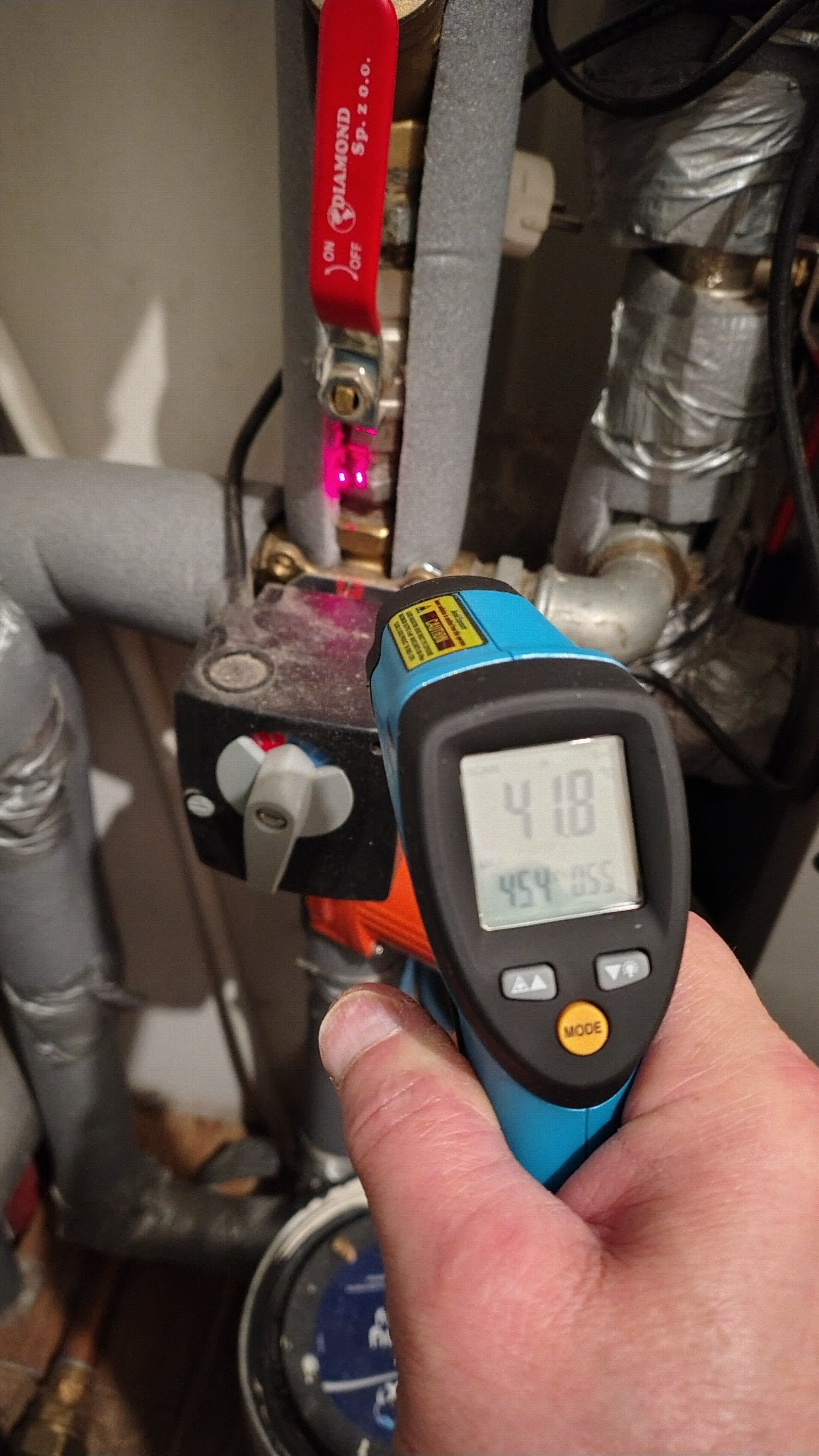

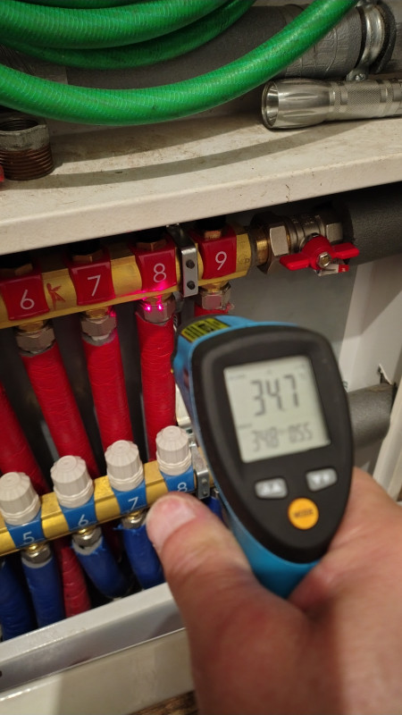

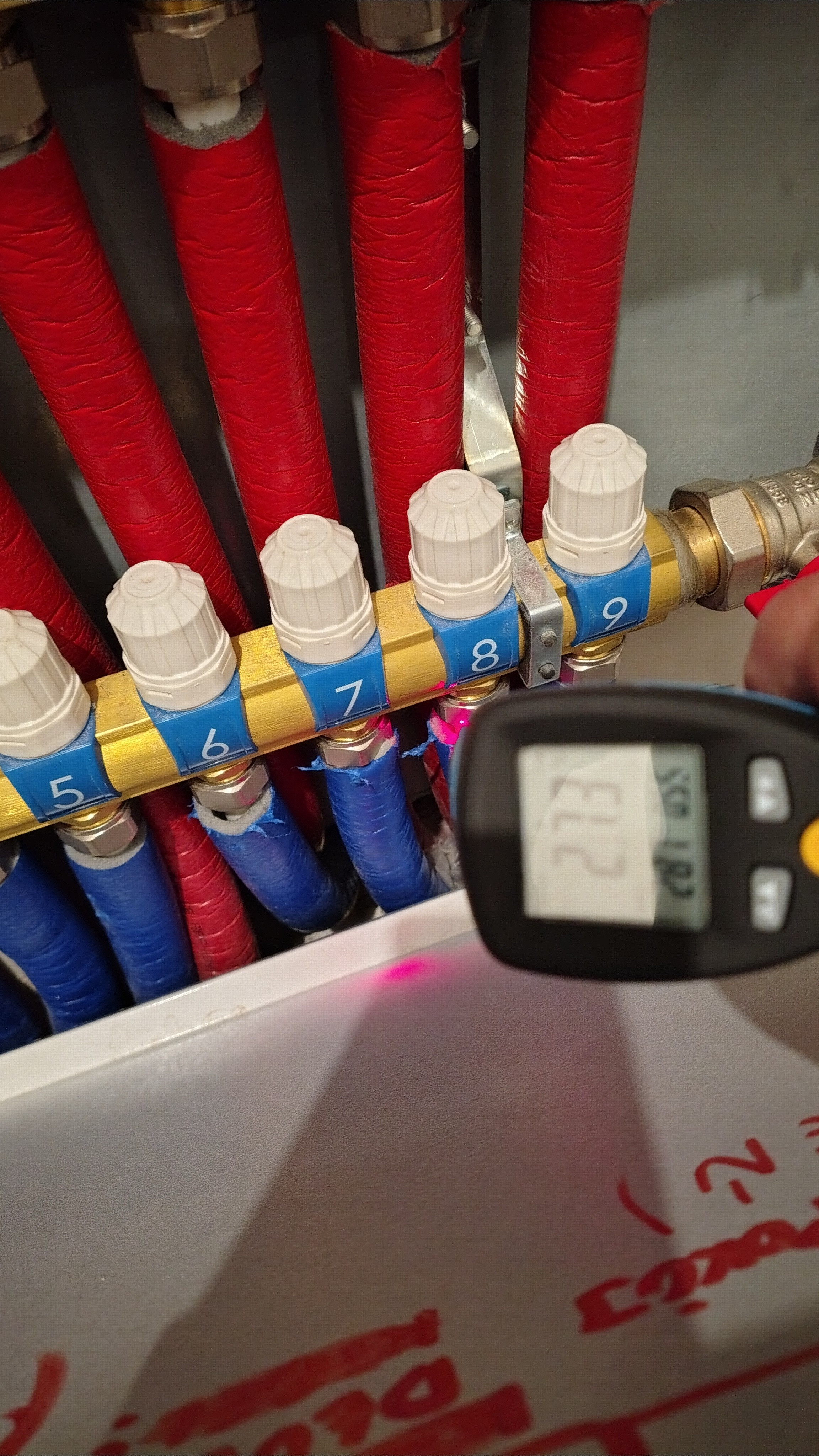

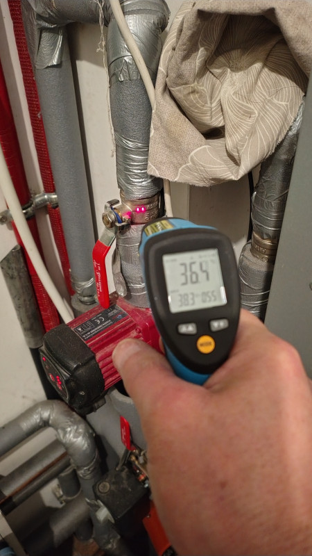

  3. Jeśli chodzi o zawór to na pewno jest dobrze,był taki kierunek już wcześniej na forum co zmusiło mnie do rozebrania zaworu na części pozycja "0" to jest maksymalny zamknięty. Zrobiło się chłodniej i już to widać na temp.zadanej kotła już nie chce dojść do 65 tylko max.58 a jest raptem -4. Dołączam zdjęcia temp.na wejściu w listwę jest rzeczywiście zbliżona do zaworu a powrót jest zimniejszy pomyliłem się wcześniej,bo już mi się to wszystko kiełbasi.

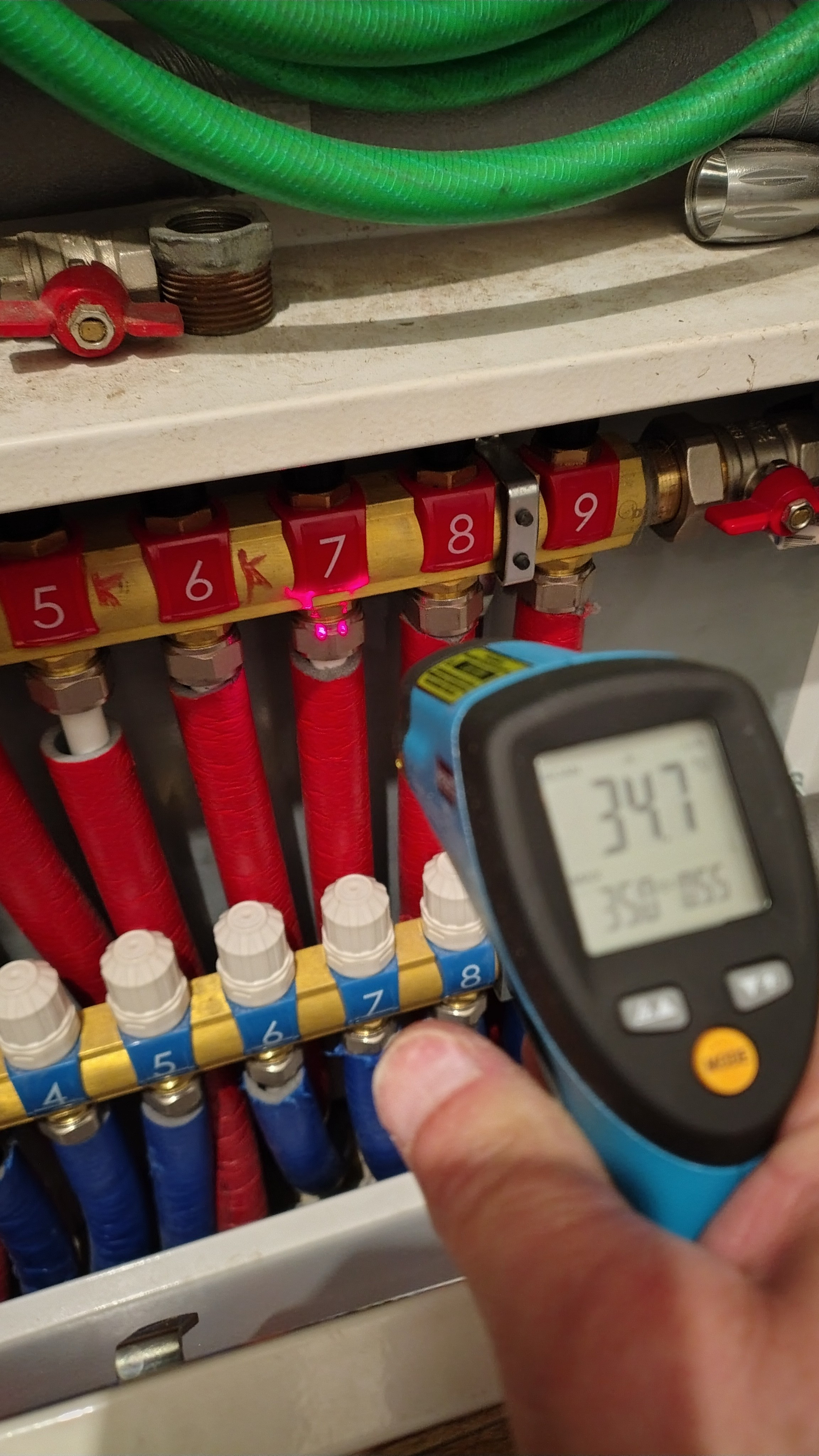

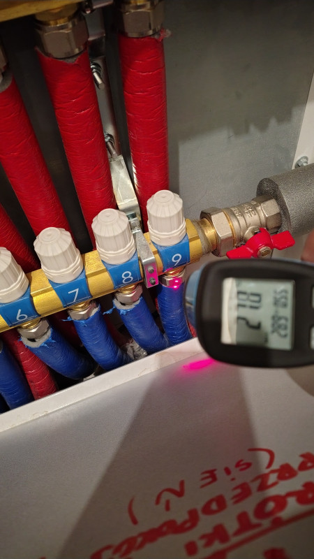

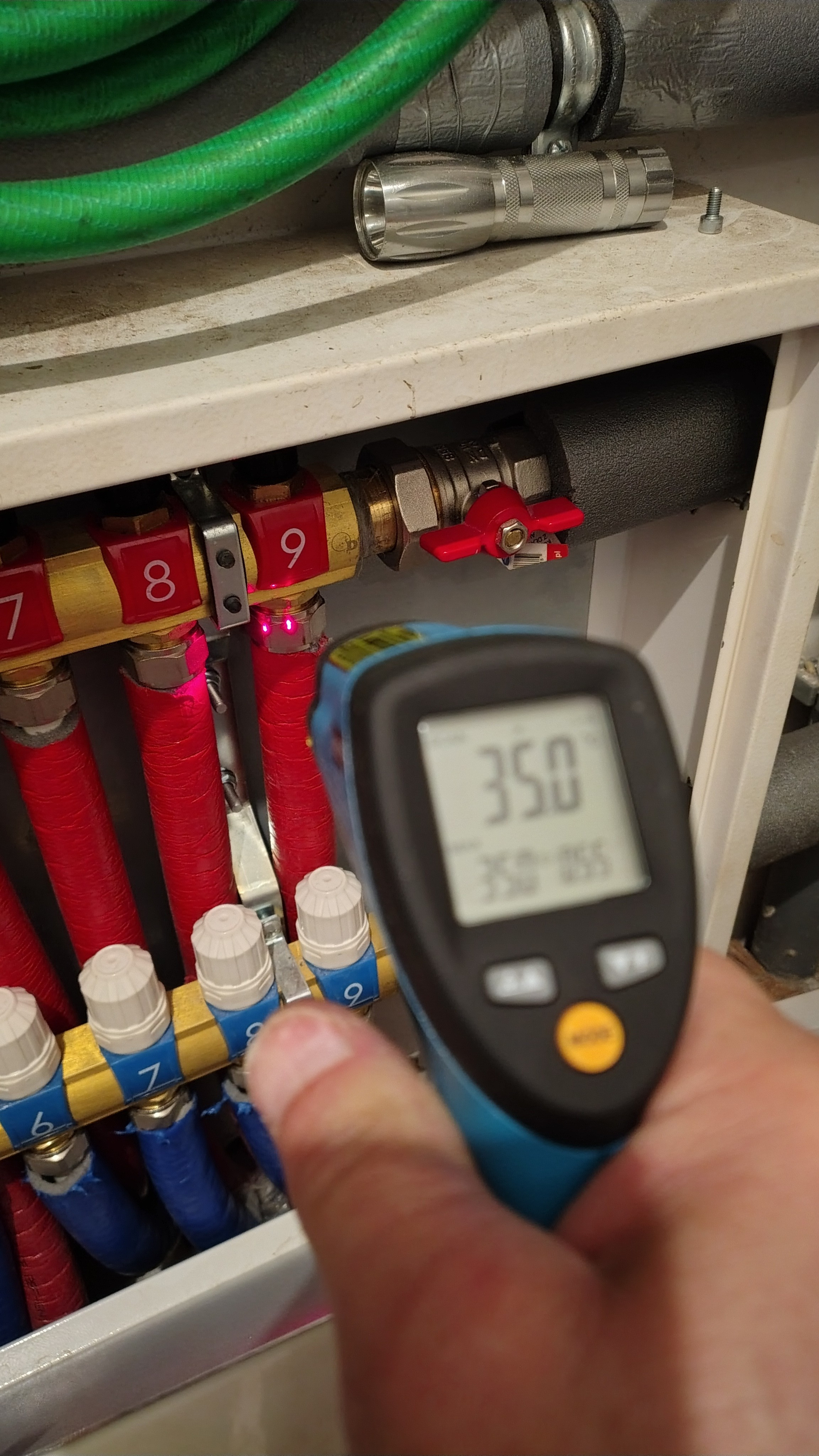

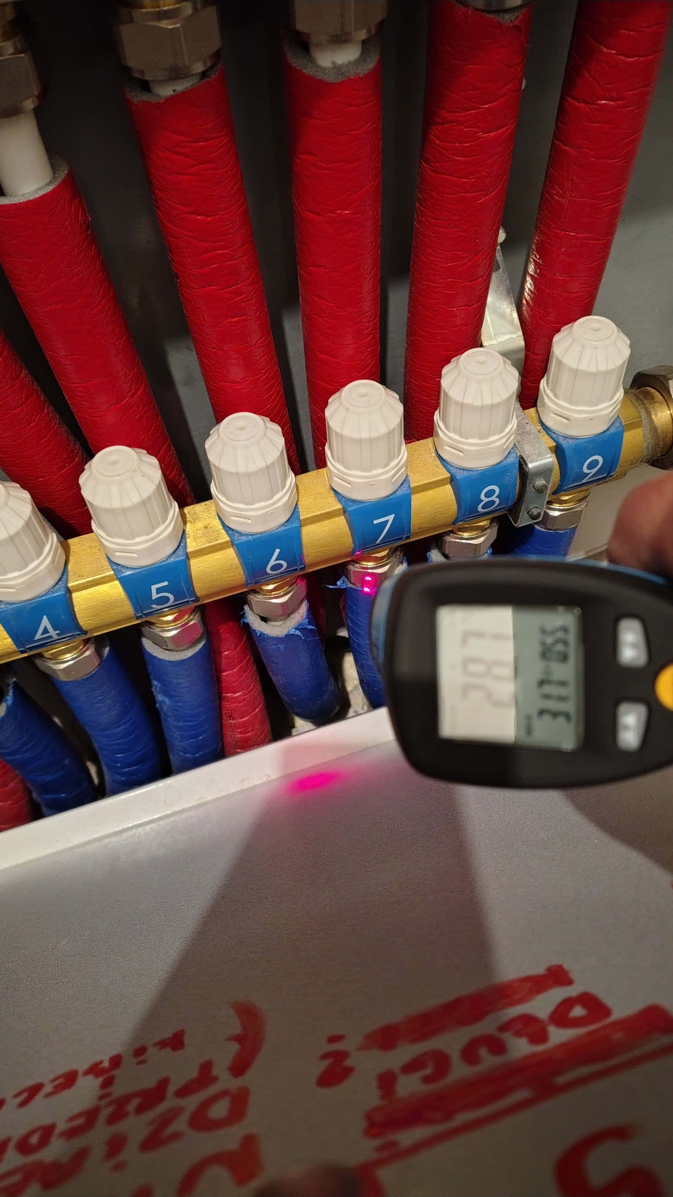

  5. Ale te 35 to jest zadana temperatura zaworu jak mierzę termometrem na wejściu w listwę zasilająca to jest ok.26-27stopni. Przepływy są ustawione tak , żeby był komfort cieplny to już przerabialiśmy na forum zresztą z waszą pomocą i tam się za wiele zrobić nie da.Przeplywy ustawione na 4 najkrótszych pętlach na 1,8 następne 5 na 2.0 mniej to brak komfortu pompa na 1 biegu jak bieg pompy wyższy przepływ większy ale kocioł nie dochodzi nawet do 45 stopni,bo zalewa go zimna woda To są dobre pytania tylko ja nie znam na nie odpowiedzi pewnie ten co podłogówkę układał pewnie zna.
  6. Ale te 35 to jest zadana temperatura zaworu jak mierzę termometrem na wejściu w listwę zasilająca to jest ok.26-27stopni. Przepływy są ustawione tak , żeby był komfort cieplny to już przerabialiśmy na forum zresztą z waszą pomocą i tam się za wiele zrobić nie da.Przeplywy ustawione na 4 najkrótszych pętlach na 1,8 następne 5 na 2.0 mniej to brak komfortu pompa na 1 biegu jak bieg pompy wyższy przepływ większy ale kocioł nie dochodzi nawet do 45 stopni,bo zalewa go zimna woda Teraz nie ma na co narzekać tylko temperatura spalin jakaś niska 85-90 stopni,czy to z kominek nie będzie problemu,komin systemowy.

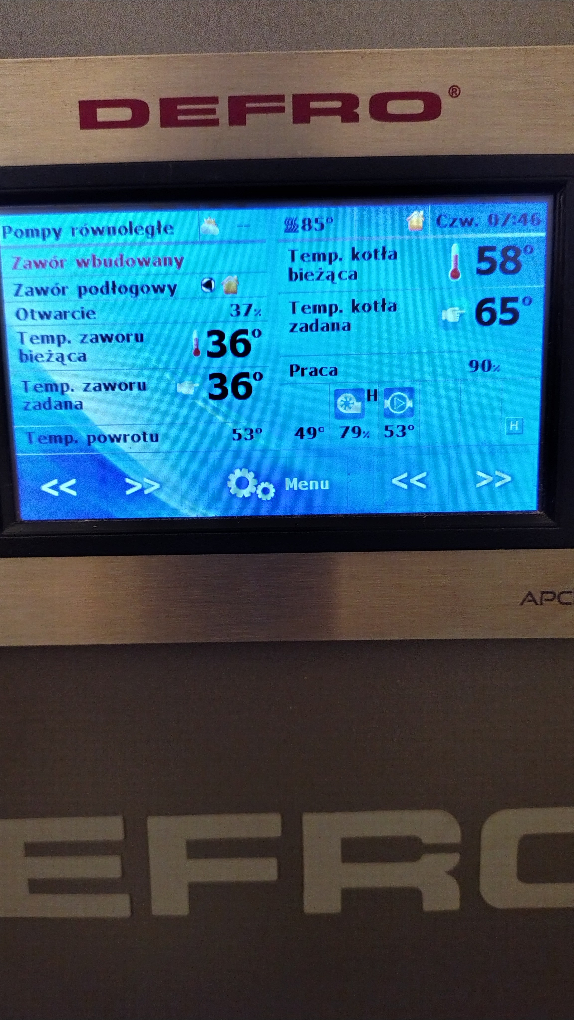

  15. Panowie wraz z malejącą temperaturą na zewnątrz temat słabej wydajności kotła powrócił. Dziękuję koledze Samborowi za wcześniejsze porady wg. ich przerobiłem instalację dodając pompę krótkiego obiegu i modyfikację ustawień,ale jak wspomniałem temperatura na zewnątrz -15 stopni i wydajność kotła jest tak niska ,że nie jest wstanie dojść do temperatury 55 stopni przy zadanej 65. Co za tym idzie zawór kręci jak opętany w celu ochrony powrotu. Czy mogę jakoś jeszcze coś zrobić, żeby było lepiej. Teraz kocioł chodzi na 90%mocy i o dziwo jest lepiej jak na 100% Zrobię zdjęcie ekranu producenta. Dodam ,że kocioł chodzi w trybie sterowania czujnikiem temperatury podłogi z Tech 292 ponieważ jest podłogówka, więc widać czasu postoju ale bardzo krótkie

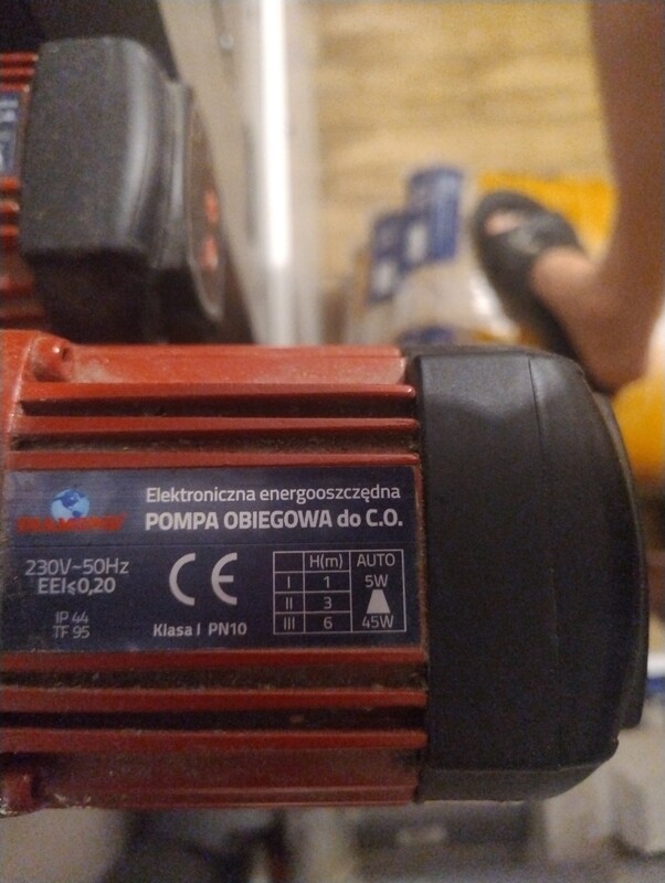

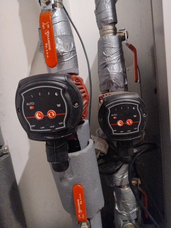

  21. Na drugim biegu CO jest cicho powroty czuć ,że ciepłe są a to już sukces. IBO jest na 1 biegu
  22. Przestawiłem pompę CO na drugi bieg , przepływy trochę spadły ale pobawiłem się trochę i taki chyba znalazłem środek ,bo te dwa pokoje ciepłe trochę słabo w salonie mam zimne pola. Wymienię te rotametry,bo to co teraz jest to straszne gówno. Nie zdawałem sobie sprawy ,że tu może być problem. Na tym drugim biegu pompy CO nie da się więcej wycisnąć niż 2,5 l,,/min. w tych dwóch pętlach ale w pokojach ciepło.😀
