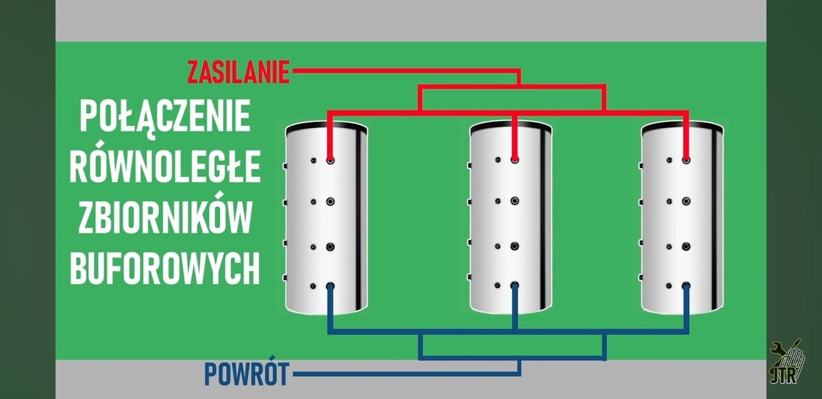

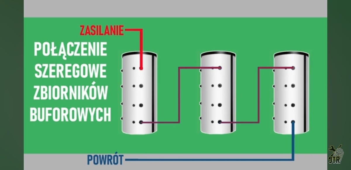

Masz polaczenie szeregowe buforów. Jeśli zbiorniki są tej samej wysokości, pojemności i są na tym samym poziomie można było zastosować polaczenie równolegle- ma większą efektywność magazynowania wody. Ale są to dosyć małe bufory, więc nie ma to raczej za dużego znaczenia. W załączniku podsyłam schemat polaczenia szeregowego i równoległego. Według mnie polaczenie wykonane prawidłowo. Z ciekawości- czesto załącza się pompa? -

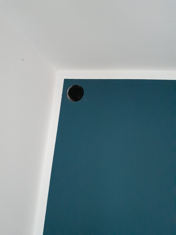

Cześć, Kupiłem dom z lat 80 typu kostka. Na piętrze w czterech pomieszczeniach mam zrobiony przewiert przez sciane o średnicy 105 mm. Poprzednio były tam anemostaty ale zostały usunięte. Pytanie, co z tym zrobić? Wstawić anemostat wywiewny, czy nawiewny? Może kratkę wentylacyjna? A może zupełnie załatać te otwory? Obecnie temperatura na zewnatrz 10 stopni i na piętrze jest dużo niższa temperatura niż na parterze, gdzie nie ma takich przewiertów. Z góry dziękuję, Michał.
