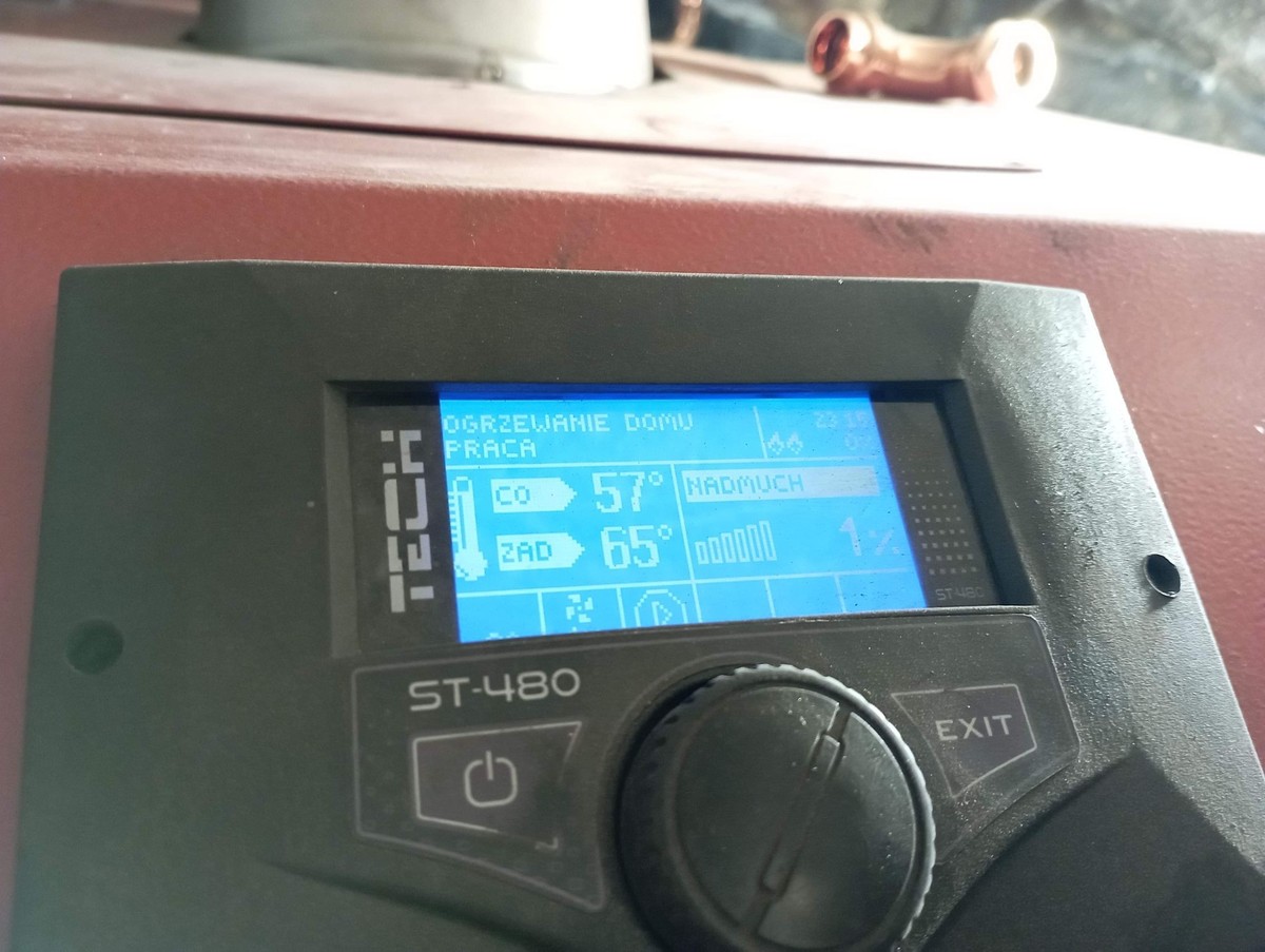

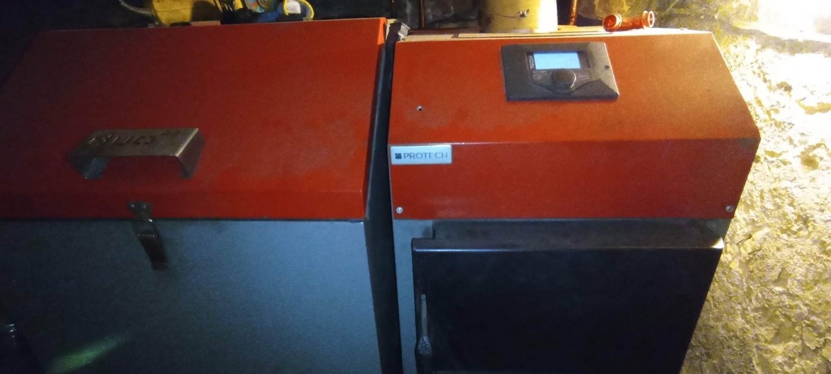

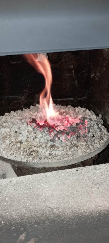

  2. Witam.. Od dłuższego czasu palę w piecu (Protech Eco Duo Pro 18kw) pelletem, czasami jest to mieszanka pellet-ekogroszek, a czasami domieszka pelletu z owsem. Cały proces spalania przebiega bardzo dobrze. Komin czyszczony jest na bieżąco, także rury i cały piec. Sterownik pieca to Tech ST-480 (miał do niedawna usterke "zbyt wysoka temperatuta Mosfet , ale naprawiłem) działa poprawnie. Piec bardzo szybko osiąga zadaną temperaturę ( przy rozpalaniu duży nawiew i w kilka minut jest 58C. Problem pojwił się dzisiaj gdy po rozpaleniu po około 3h pojawil się niepokojący dym wychodzący z zasobnika. Temperatura pomiędzy zasobnikiem a piecem na rurze jest 19C także nie ma mowy o cofnięciu się żaru. Po otwarciu zasobnika dym jest spory niezależnie od tego czy działa nawiew podtrzymania pieca czy niedziała. Natomiast gdy zasobnik jest zamkniety to podczas pracy w trybie podtrzymywania czy tez pracy ogrzewania gdy podawane jest paliwo i włączony nawiew spod usczelek wydobywa się dym. Gdyby to był malutki dymek nie robil bym z tego problemu, ale ten jest całkiem spory i wychodzi równolegle w sumie na całej długości usczelek. Po całym procesie dodania paliwa ilość dymu zanika i pozostaje zaledwie niewielka ilość, która tak naprawde w niczym nie przeszkadza bo jest niezauważalna. Nie jestem w stanie stwierdzić kiedy i czy uszczelki zasobnika były zmieniane bo po prostu nie wiem na moje oko są w całkiem dobrej kondycji. Wszystkie elementy pieca są odpowiednio uszczelnione silikonem poczynając od samego ślimaka, poprzez podstawę leja, rurę podłączeniową podajnika z piecem aż po samą retortę. Co może byc przyczyna takiego stanu rzeczy i jak temu zaradzić? Dziękuję za wskazówki i pomoc
  3. Tzn. rozumieć to, że spalanie biopaliw typu pellet niesie za sobą kosekwencje typu wilgotny szyb kominowy czy to ma sie tylko w paleniu pelletem w retorcie?

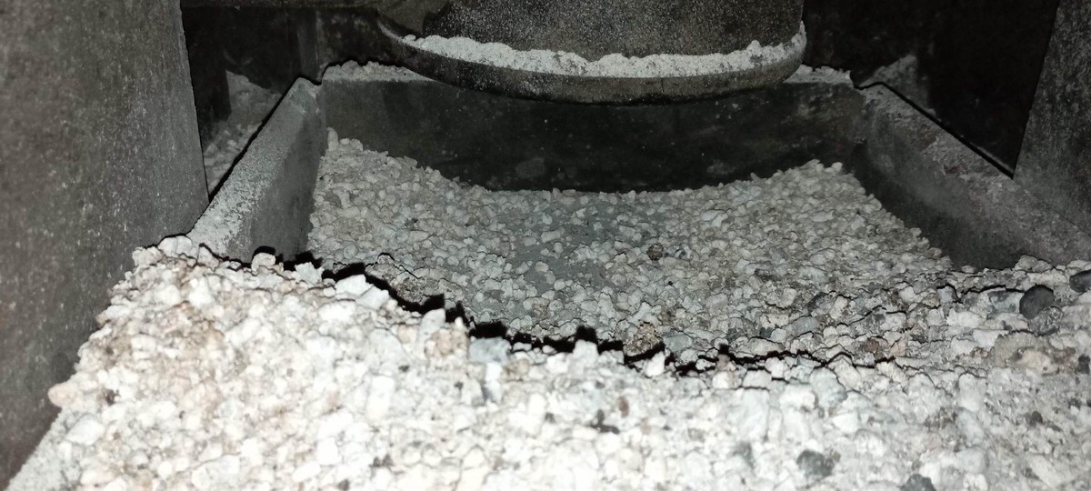

  4. Z ciekawości zajrzałem dzisiaj rano do wyczystki komina i co ujrzałem? suchutko... praktycznie zero jakiegokolwiek popiołu. Komin około 2 tygodnie temu został solidnie przeze mnie wyczyszczony. Temperatura jest niska ponieważ nie ma potrzeby, żeby ustawiać większą przy akytualnej temperaturze na zewnątrz (około -2C), Przy tym nastawieniu mam w domu około 23..24C. Zobaczymy jak będzie wyglądał kanał kominowy po przepaleniu 2t tego pelletu. W tym roku stawiam tylko i wyłącznie na palenie pelletem. Dla węgla w jakiejkolwiek postaci mówie stanowcze nie, nie ze względu na cenę nawet ale na "syf"

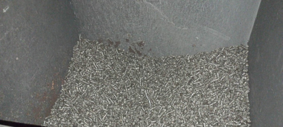

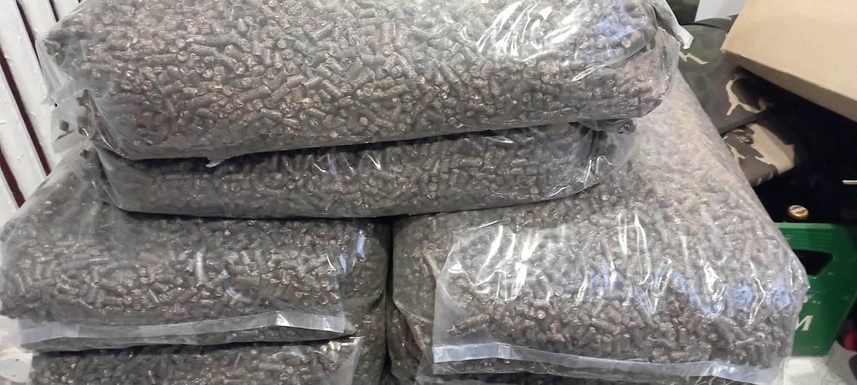

  5. Chciałbym sie podzielić opinią z użytkowania pelletu z łuski słonecznika (8mm) 1750 PLN/tona który spalam w piecu z z palnikiem retortowym. Zakupiłem tonę w/w pelletu (średnia półca cenowa). Pełny zasyp podajnika to 195kg (13 worków po 15 kg). Zasypane do pełna we wtorek 6.12.22 . W dniu dzisiejszym jest połowa podajnika. Szybkie dojście do temperatury zadanej na poziomie 60C. Wstępne ustawienia były: - Temperatura zadana 60C -Podawanie 20s - Przerwa podawania 21s - Nadmuch 28 (WPA-06) -Czas podtrzymywania 52s - Przerwa podtrzymywania 7m30s - Nadmuch w podtrzymywaniu 28 przy czasie nadmuchu 20s i przerwie co 4m Z uwagi na to iż chciałem uzyskać jak najniższe spalanie w stosunku do wydajności pieca robiłem coraz to dłuższe przerwy w wielu parametrach. Na dworze jest -2C . Przy pierwotnych ustawieniach temperatura w domu wynosiła około 26C co było aż za gorąco. Aktualne parametry na dzien dzisiejszy: - Temperatura zadana 49C - Podawanie 15s - Przerwa podawania 30s - Nadmuch 27 - Czas podtrzymywania 36s - Przerwa podtrzymywania 13m25s - Temp. na czujniku retortowym 19C (na rurze ślimaka) Temperatura w domu aktualna to 23.5C, spalanie znacząco zmalało. Jeszcze będe stopniowo wydłużał czasy, jednocześnie pilnując temperatury na ślimaku, żeby nie osiągnęła niebezpiecznych temperatur. Podsumowując ten kilkudniowy test. Jestem bardzo zadowolony z tego peletu. Faktem jest że jest dosyć sporo popiołu, ale jak za tą cenę i możliwości nie ma co wybrzydzać. Raz na dwa dni wysypuję do kosza tackę popiołu. Pellet wyśmienicie się wypala. Stała i stabilna temperatura pomijając spadki rzędu ok 1-2C na dosypanie pelletu. Temperatura zadana 49C, a po dosypaniu 51C.
  6. Posiadam piec Protech duo 18KW. Piec z podajnikiem ślimakowym na ekogroszek. Z uwagi na to , że mam dostęp za przysłowiowe 0.5 do ponad 2 t pelletu chciałbym spróbować palić pelletem w moim piecu. Przeglądając kilka filmików na YT wiem , że da radę palić z całkiem przyzwoitym skutkiem. Oczywiście istnieje ryzyko cofnięcia sie opału , ale ten fakt pomijam... Dzisiaj zrobiłem pierwsze próby.. Czas dojścia do zadanej temperatury 65C to około 25 minut. Ustawienia: nadmuch 23, podawanie 18s, przerwa między podawaniami ustawiona na 23sek. Problem pojawił się gdy już piec osiągnął zadaną temperaturę i wyłączył się tryb automatyczny i przeszedł w tryb podtrzymywania. Powiem szczerze, że nie potrafię sobie poradzić z tym ustawieniem. Chodzi mi o pomoc w konfiguracji podtrzymywania pieca przy paleniu pelletem. Prosiłbym o nastawy przynajmniej wstępne osób które kiedys robiły takie próby.. czasy muszą byc takie żeby żar z retortu nie zdążył się na tyle obniżyć i przypadkiem nie doszedl do kolanka palnika, bo to juz mogło byc nieza ciekawie.. Dziękuję za wszelkie wskazówki i pomoc

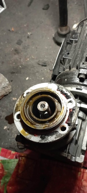

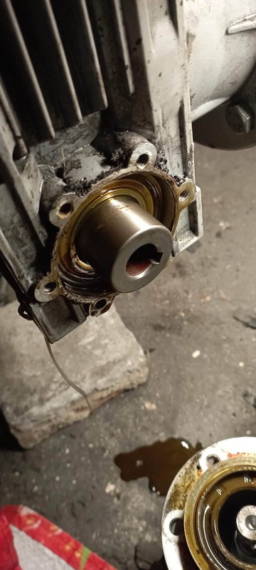

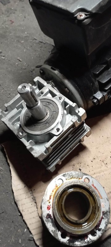

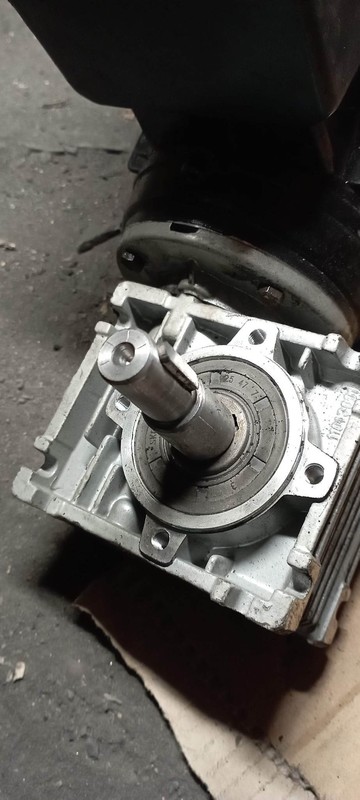

  7. Już jest wszystko ok.... rozpiąlem wszystko w silniku i spiąłem na nowo... działa az miło... Przy okazji dolałem oleju do przekładni, co by pracowały długo

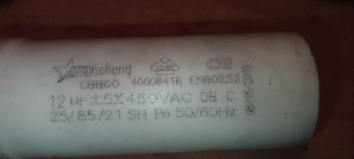

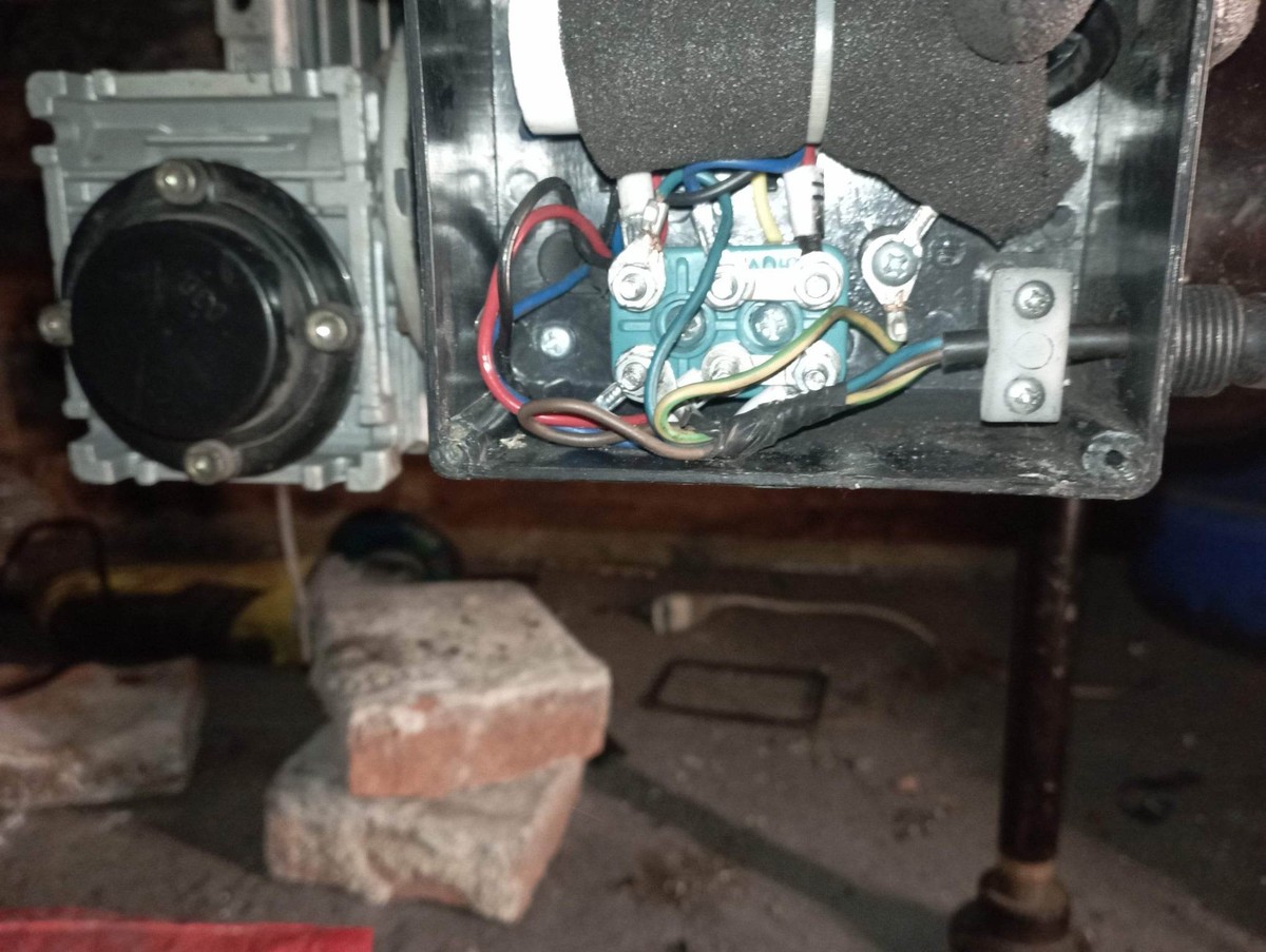

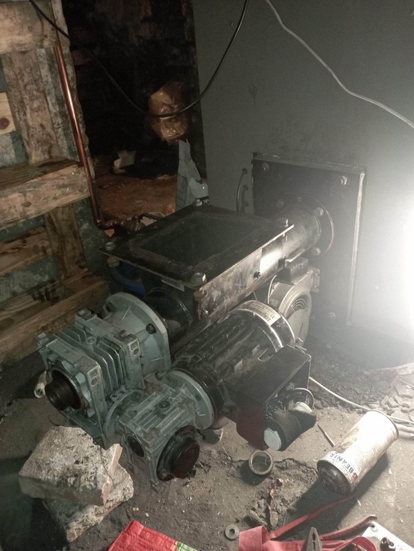

  8. kondensator wymieniony, ale wciąż buczy.. Mam wrażenie że coś jest źle w tej puszce podłączone ale nie moge dojść co
  9. Taki kondensator był w silniku.. po pomiarach fakt ładowanie jest ale bardzo szybki rozładowanie.. wykazuje zaledwie niecałe 2uF pojemności.. także zakładam że jest zurzyty. Żywotnośc takiego kondensatora to niby 10000h a podczas nieużywania tez traci swoje parametry

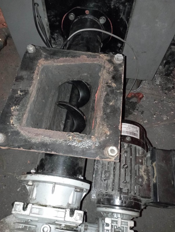

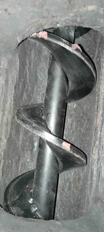

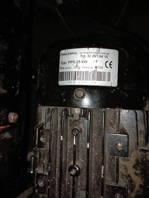

  10. Sprawa ma się tak... ściągnąlem osłone wentylatora, wlączyłem tryb ręczny w piecu silnik sam nie odpalił dopiero przy ręcznym rozruchu śmigła wentylatora. W momencie próby silnik był wypięty z reszty reduktorów. Po podłączeniu do całem machinerii ruch brak ruchu ślimaka. Wszystko rozebrałem na częsci pierwsze motoreduktor, reduktor kątowy żeby sprawdzić czy nie jest coś zapieczone i/lub brak smarowania. Przesmarowałem i wyczyściłem. Po założeniu na silnik samego pierwszego reduktora kątowego i włączeniu zasilania silnik buczy i nie startuje, natomiast gdy sam zakręcę śmigłem to tuleja w kątowym reduktorze się kręci. Tak jakby brakowało mocy na rozruch przy dużym obciązeniu silnika wszystkimi podzespołami motoredukcyjnymi... Jestem w kropce co może byc przyczyną... Sprawdzę zaraz jeszcze cały mechanizm zasilając bezpośrednio silnik napięciem z gniazdka przy ominięciu sterownika pieca...
  11. Ale idąc moim tokiem myslenia stopniowo mógłbym weliminowac także ewentualne (odpukac) uszkodzenie samego sterownika (w necie sporo informacji o takowych) Tech ST-480 . A powiedz mi jeszcze czy samo podłączenie w puszce jest prawidlowe?
  12. Myślę że to jest do zrobienia.. zasilę bezpośrednio z gniazdka 230v puszkę na kablu z jakims włącznikiem. zobaczymy jaka będzie reakcja.. w najgorszym wypadku wywali zabezpieczenia (esy) a w najlepszym ruszy motoreduktor..
  13. no jest delikatny luz na tyle żeby sie sprawnie obrócił ślimak, ale nie na tyle że lata
  14. Witam. Stałem sie posiadaczem 2 letniego pieca Protech Eco Duo 18kw. Palic na ruszcie drzewem pale normalnie. Dzisiaj chciałem poskładać podajnik na ekogroszek i niby wszystko ok ale przed założeniem zasypu chciałem wymusic pracę ślimaka i bezskutecznie. Czy podłączenie kablów jest prawidłowe w puszce(jak powinno byc prawidłowo)? Ślimak wymieniony na nowy.Przy ustawieniu na tryb auto lum reczny słychac lekkie buczenie ale ślimak sie nie obraca. Proszę sie nie sugerować niezbyt czystym otoczeniem ale jest w fazie remontu. Dziękuję za pomoc
