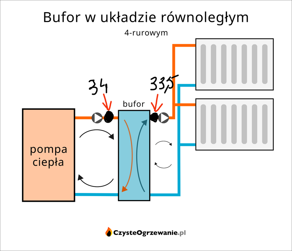

  3. Witam mam pytanie, mam PC Mitsubishi ecodan, podłączenie jak na foto. mam ogrzewanie podłogowe ale nie podłączone do PC, z tego co wiem to pc ma grzanie dwustrefowe,czy bufor wtedy pozostaje czy drugi musi być żeby podłączyć podłogowe.
  4. Patrol -z tym ( oszukać ) to przypomniałeś mi pewną modyfikacje . W okresie letnim nie mogłem zejść z temperaturą niższą zadaną niż 35 stopni Dlaczego? Po zamontowaniu termometrów cyfrowych na wejściu bufora i na wyjściu bufora miałem podgląd temperatur, temperatura w hydrobox była o 2,5 stopnie zawyżona i to dlatego PC taktowała co 10 minut,w hydrobox jest opcja korekcją czujników wyregulowalem i teraz jest Ok. Także warto było...

  7. Patrol - przepływy są Ok ,ale głównie to powodem przeróbki jest jedna rzecz która mnie wkurza od początku. Po każdym grzaniu CWU kiedy przełączy się PC na grzanie CO sprężarka wkręca się na duże obroty, aż powstaje gwizd,doszedłem że powodem jest to że czujnik THW6 który jest zamontowany na rurce instalacji za późno się nagrzewa do zadanej wartości którą mam ustawione trwa to jakieś 10 minut,zauważyłem to bo mam zamontowane termometry na wejściu bufora i na wyjściu bufora, temperatura na wejściu bufora dobija w jedną minutę,a na wyjściu około 10 minut, pomyślałem też żeby w takim przypadku czujnik THW6 zamontować na wejściu bufora, wtedy reakcja byłaby 10 razy szybsza. A jak to jest u ciebie na wykresie po grzaniu CWU? U mnie jest tak
  8. Patrol - podziękować, różnice mam średnio 0,4 - 0,6 stopnia..

  13. Czyli chodzi o to żeby temp.z PC szła taka sama na instalację.. Mam założone termometry cyfrowe na wejściu bufora i na wyjściu i temperatura wejściowa różni się od wyjściowej o 0.5 stopnia.czy jest Ok?
