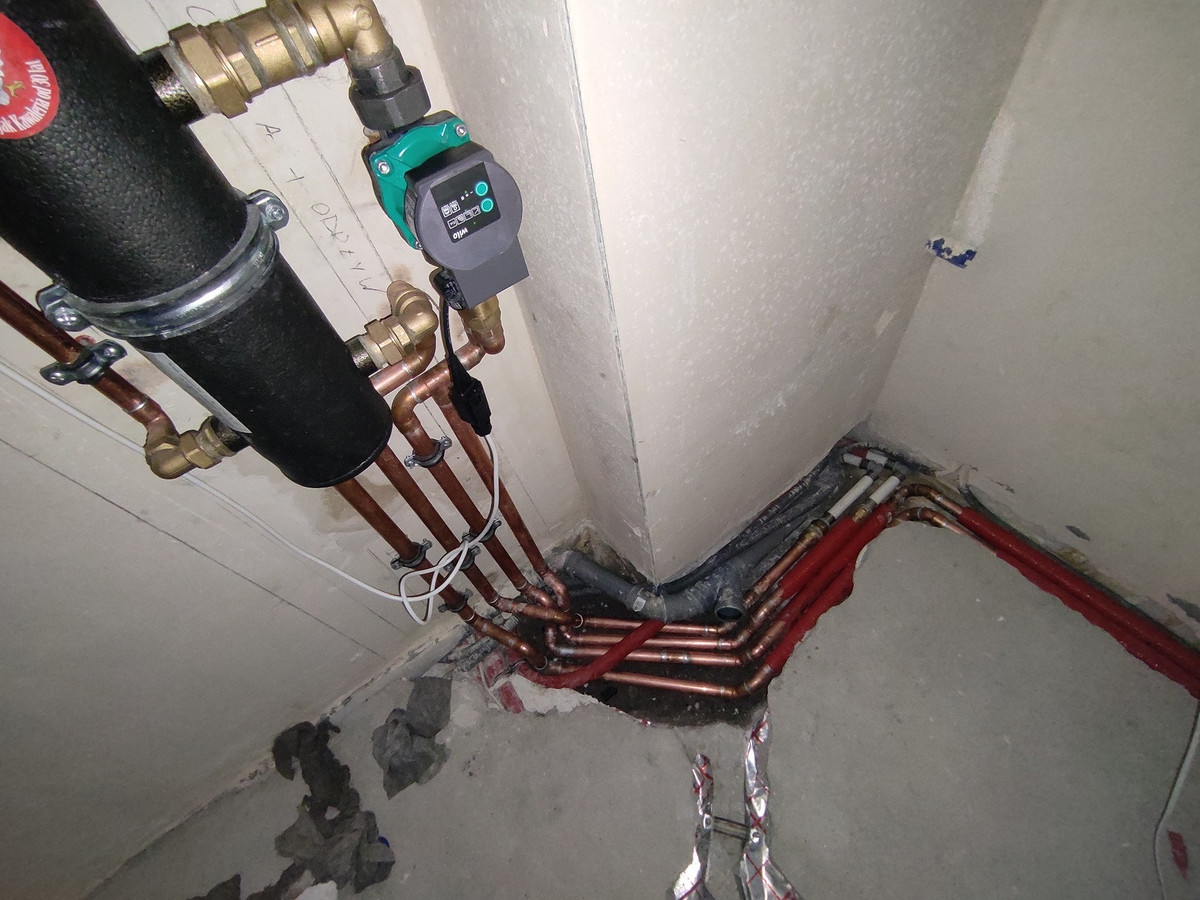

Witam, Po kolejnych modyfikacjach chciałbym wznowić temat. Od ostatniego postu została wymieniona pompa z WILO Varios 1-7 na WILO Stratos 1-4 oraz rotametry w dwóch rozdzielaczach podesłane przez kolegę @tomekb Po modyfikacjach problemy z szumami skończyły się. Udało mi się w końcu wyregulować instalacje i opiszę tutaj być może komuś się przyda. Na ten moment instalacja działa bez pogodówki oraz termostatu. Termostatu nie planuje, natomiast pogodówkę dołożę przed zimą, chciałem jednak ustawić instalacje najpierw bez niej. Aktualne moje ustawienia: Pompa zewnętrzna: Podnoszenie 1,1, jeśli dołączę pętle z garażu 1,2. (przy takim ustawieniu osiągam zadowalające przepływy) Pompa chodzi ciągle. Pompa kotłowa: Wcześniej na forum rozmawialiśmy, ze w moim kotle (Thelia Condens 25a) regulacje pompy w kotle dokonuje się za pomocą przewodu obejściowego. Używałem dwóch skrajnych ustawień tej sruby i jeśli ona rzeczywiście coś zmienia to ja tego nie zauważyłem. Różnica temperatur na zasilaniu przed i za sprzęgłem cały czas wynosiła około 2,5 stopnia, niezależnie od położenia śruby. Analizując dalej niższa temperatura była za sprzęgłem, co sugerowało, że pompa za sprzęgłem chodzi z większą prędkością niż pompa kotłowa i woda miesza się w sprzęgle. Parametr d.14 w którym teoretycznie można by zmienić prędkość pompy nie jest dostępny w tym kotle, okazało się że za prędkość pompy odpowiada parametr d.19 (Rodzaj wybiegu pompy), gdzie ustawiając nastaw „3”, przełączamy pompę na stopień 2 w pracy CO. Okazuje się, że pompa ta jest dwustopniowa, stopień 1 – 60% obrotów max, stopień 2 – 88% obrotów max. Po zmianie d.19 na „3”. Temperatury na zasilaniu : przed sprzęgłem i za sprzęgłem są identyczne (+- 0,1 stopnia) Na powrocie, przed sprzęgłem od strony kotła temperatura jest wyższa o około (+-0,5 stopnia) niż woda powracająca z instalacji. Więc udało mi się prawie osiągnąć to o czym pisał @sambor, że woda powrotna do kotła powinna być 1-2 stopnie wyższa, niż powrót z instalacji. Natomiast temepratura wody na zasilaniu powinna być taka sama po dwóch stronach sprzęgła. Zmieniłem także parametr d.00 (Moc maksymalna instalacji grzewczej) na minimalną wartość 5kw. Aby kocioł grzał mniejszym płomieniem ale dłużej, znalazłem takie informacje w innym temacie i wydaje się to logiczne. Aktualny mój problem to: Jest jedna rzecz na którą się zastanawiam, pompa w kotle pracuje w tym momencie ciągle, tak samo jak pompa zewnętrzna. Czy tak to powinno wyglądać? Czy pompa w kotle nie powinna się wyłączać jeśli nie podgrzewa CWU lub CO? Ewentualnie co jakiś czas się włączać aby sprawdzić temperaturę w sprzęgle? Wydaje mi się, że ten aspekt generuje problem związany z falowaniem temperatury CWU, który nie występował w sezonie letnim. W sezonie letnim używałem CWU i w momencie zamknięcia kranu, podgrzana woda zostawała w wymienniku. Po minucie odkręcając kran ponownie, woda ponownie trafiała do obiegu CWU. Teraz od razu po zamknięciu kranu, kocioł przełącza się na CO i po 20-30 sekundach zrzuca podgrzaną wodę do CO, pomimo tego, ze CO i tak się nie włącza po zrzuceniu wody, bo nie ma takiej potrzeby. Efektem tego jest falowanie wody po ponownym odkręceniu kranu bo najpierw płynie ciepła woda z rur, później znowu zimna kilka-kilkanaście sekund i ponownie ciepła. Sytuacja ta jest dość denerwująca szczególnie w kuchni, kiedy kran czasami otwierany jest w ciągu 10 minut kilka razy i za każdym razem trzeba czekać na ciepłą wodę, bo to została zrzucana do CO. W lecie ten problem nie występował. Czy jest możliwość w jakiś sposób zmiany tego, aby kocioł po zamknięciu kranu miał jakaś zwłokę w przełączeniu się na CO? Ewentualnie czy istnieje jakieś inne wyjście z tej sytuacji? -

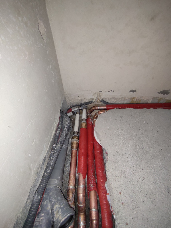

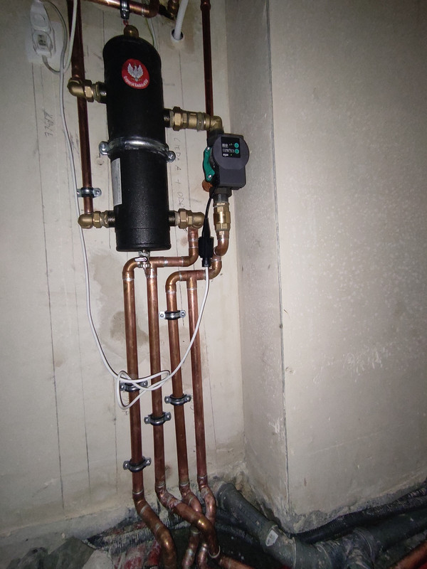

Instalacja została poprawiona po wykonaniu jej przez dewelopera. Zostało dołożone sprzęgło oraz wymiana rur zasilających. Do rozdzielacza na piętrze 8 pętli (gdzie mam kotłownie i duże szumy) idzie w całości miedz 28, wiec myślę, że średnica jest nawet z zapasem. Do rozdzielacza na parterze (6 pętli) mam miedz 28, trójnik miedz 28 i po 2m od trójnika przechodzi w PEX 26 i około 12-14m do rozdzielacza jest PEX. Przepływy są duże, zastanawia mnie jeszcze jedna rzecz. Czy po zmianie pompy na mniej wydajną, nie powstanie sytuacja, że na piętrze szumy znikną (mniejsze przepływ w rurze zasilającej + bardziej otwarte rotametry ), a na parterze z kolei przez to, że średnica rury się zmniejsza i jest o wiele dłuższa, to przepływy będą zbyt niskie. Przez to, że instalacja została zrobiona przez dewelopera/hydraulika bez żadnego projektu teraz to jest trochę wróżenie z fusów, czy będzie dobrze, czy może znowu coś nie tak. Czy moje obawy są racjonalne, że taka sytuacja może wystąpić ? Ja mam rozdzielacze firmy Capricorn ze stai nierdzewnej, co najśmieszniejsze, w obydwu są różne rotametry. Na piętrze rotametry są z białymi kapturkami, na parterze z czerwonymi. Te z czerwonymi strasznie ciężko się reguluje, natomiast białymi kręci się dość łatwo. Dzwoniłem do tej firmy i otrzymałem informacje, że rotametry białe są starszego typu i zostały zmienione w późniejszym czasie na czerwone. Firma zdecydowała się na ich zmianę podobno dlatego, że właśnie okręcały się zbyt lekko i jest ciężej ustawić precyzyjnie przepływ, ale nie wiem ile w tym prawdy. A Twoje będą pasować do tego rozdzielacza? -

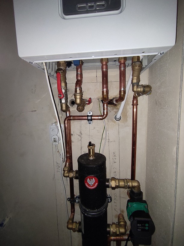

Wydaje mi się, że będzie problem, aby tu zmieścić zawór bez dużej modyfikacji rur zasilających. Zrobiłem aktualne zdjęcie i w najszerszym miejscu między zasilaniem, a powrotem jest 3,5cm i za bardzo nie ma jak z tego wyjść, bo po jednej stronie sprzęgło, a po drugiej komin. Twoje rozwiązanie pewnie jest lepsze, ale czy w obecnej sytuacji pompa o mniejszej wydajności nie jest dobrym pomysłem? Zmiana odbyła by się chyba się bez żadnych grubszych przeróbek. Czy myślisz, że coś może pójść nie tak i to wygeneruje inny problem którego ja nie widzę? -

Ok, a czy taki zawór nie będzie powodował dodatkowego hałasu w kotłowni? Tak jak napisałem, pompa pracuje dość głośno, nawet na 1 biegu. Przy otwartych drzwiach słychać jej prace na parterze, zauważył to nawet serwisant kotła. Dlatego myślałem o zmianie pompy i sprzedaży tej którą mam, ponieważ być może ta modyfikacja udała by się na zasadzie plug and play. (zdjęcie). Zawór zwrotny został usunięty, a w jego miejscu jest przedłużka, sprawdzałem i pompa 18 cm powinna wejść w to miejsce. Na zdjęciu zaznaczyłem także, gdzie ewentualne miałby znajdować się zawór nadmiarowo-upustowy. Czy to dobre miejsce? Rozwiązanie wydaje się tańsze bo ten zawór jest w okolicach 100zł, ale zapewne za samą robociznę zapłacę dużo więcej bo trzeba połączyć zasilanie z powrotem, a w tym miejscu jest dość ciasno, wiec modyfikacja rur miedzianych będzie znaczna. -

Dziękuję za odpowiedz, przeczytałem artykuł który wysłałeś i mam pytanie, napisane w nim jest, że tego typu rozwiązanie nie jest polecane do kotłów kondensacyjnych. Poniżej cytat: W moim przypadku, gdy posiadam sprzęgło hydrauliczne ta sytuacja mnie nie dotyczy? Czy nie będzie problemów z regulacją podłogówki, np temperatura powrotu będzie za wysoka i algorytm kotła będzie wyłączał palnik? -

Ok, dziękuję za wytłumaczenie. Wychodzi wiec na to, że zawór zwrotny do usunięcia i nie ma co kombinować. Co do gniazda elektrycznego, to na razie zostało to czasowo podłączone na tym które już było. Planuję przenieść gniazdo obok kotła tylko wyżej, a pod kotłem zrobić zabudowę rur i pompy z płyty meblowej. -
