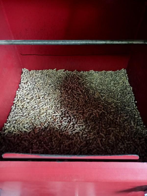

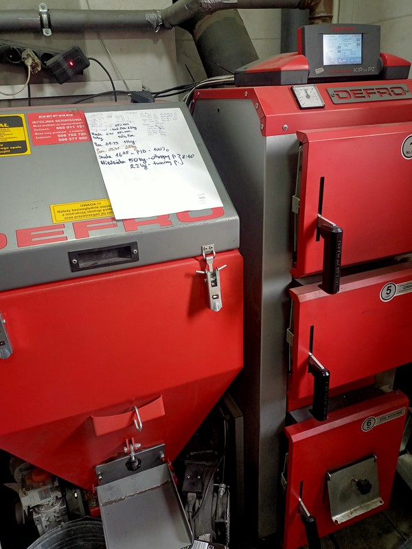

Witam. Właśnie jestem po testach palenia pelletem w kotle Defro komfort eko 12 pz. Używam mieszanki 3 do 1 czyli na 3 kg.pelletu z otręb pszennych dodaję 1 kg. Pellet iglastego. Spostrzeżenia :. spalanie dobowe przy temperaturach 7 w nocy i 14 w dzień oraz zasobnik 200L do temp.50 st. To około 10-12 kg. kocioł w trybie nadzór wytrzymuje do 45 min. temperatura w domu w granicach 23.5 st.. sterownik nie pracuje w trybie pid, jest na ręcznych ustawieniach.

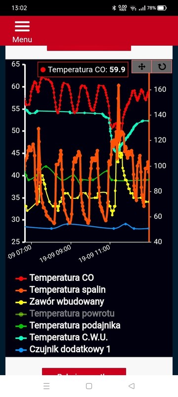

Cześć wszystkim. Właśnie jestem w trakcie uruchomiania na sezon grzewczy kotła. W związku z wysoką ceną ekogroszku testuję palenie pelletem. Mam pytanie czy ktoś w tym kotle już to robił. Aktualnie kocioł ustawiony w PID moc 45% na dworze około 9-10 st. W domu 24.6 st. Spalanie z ostatniej doby około 22 kg.pelletu. załączam wykres. Jak ktoś może coś doradzić to proszę o wpisy.

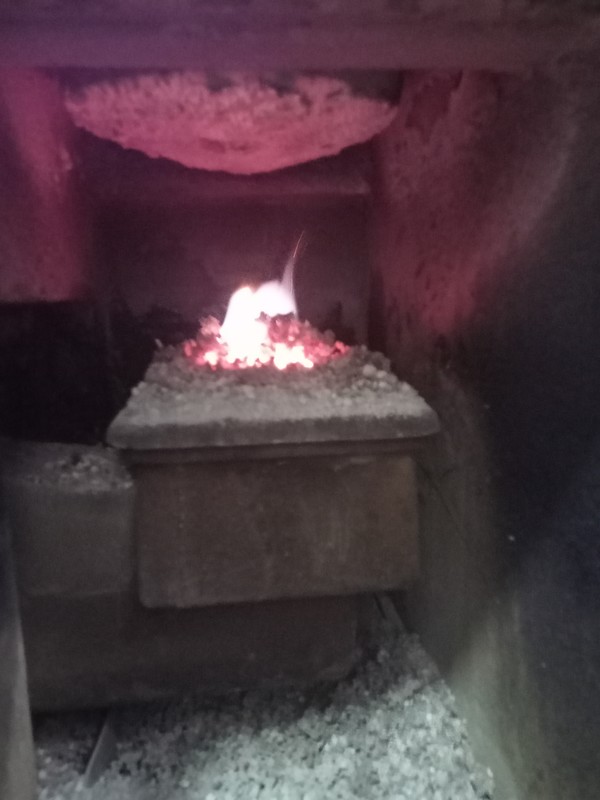

witam Też walczę ze spiekami w defro komfort eko pz12 w trybie PID powstawały duże kalafiory a korekty minusowe powietrza miałem ustawione na maxa. Dzisiaj w trybie serwisowym zmieniłem ustawienia max. obrotów dmuchawy z 260 na 170 i parametr max.wentylator roboczy ustawiłem na 30.Zasłoniłem również wentylator pozostawiając szczelinę 2cmx4cm. Jak na razie po około 5 godz. mogę stwierdzić że przy ustawieniach fabrycznych za mocno dmuchał i to mogło powodować duże spieki i też zauważyłem że szybciej dochodzi do zadanej i przechodzi w stan nadzoru gdzie wcześniej był z tym problem.Obserwuję dalej jak będą efekty to podam ustawienia serwisowe i instalatora. Palę ekogroszkiem Bartex silver 27MJ ,przyjechał do mnie mokry lecz przed wsypaniem rozsypuję w skrzyni w kotłowni i suszę.

Witam U mnie też zapadał się kopczyk i robiły się duże spieki jak załączałem PID, od kilku dni sprawdzam następujący , klapka wentylatora otwarta i przysłoniłem wentylator pozostawiając otwór około 2cm na 4 cm , korekta powietrza na -5 praca na 100% mocy i jaka na razie poprawiło się spalanie , spieki są już nieduże, teraz jeszcze na 25 kg eko 27-28MJ dodaje około 10 kg pelletu i jak na razie spalanie jest już praktycznie bez spieków. Przy zadanej CO 63 st. piec dochodzi do 69-70st. bez problemu, również też załącza się na dłużej w tryb nadzoru i aby podłogówka nie wychładzała powrotu , pompa cwu pracuje praktycznie cały czas (zadana 62)temp.powrotu mimo załączanie się podłogówki nie spada poniżej 55 st. Temperatura zadana zaworu 52st i ochrona powrotu wyłaczona gdyż dużo mieszała i piec pracował nierównomiernie kociołek DEFRO KOMFORT EKO PZ 12 KW +ZAWÓR 4D Z SIŁOWNIKIEM
