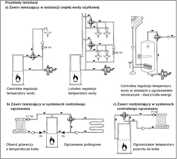

Wgłębiając się w forum doszedłem do tematu https://forum.info-ogrzewanie.pl/index.php?...=cyrkulacja+cwu i tam jednoznacznie piszą że pompa powinna być zamontowana na powrocie obiegu
znalazłem jeszcze na głupim allegro schemat który jest prostą wersją jednak tak samo jak przypuszczam określa położenie pompy na powrocie oto on
Strasznie mieszasz pojęcia. W układach CO pompę można montować zarówno na powrocie jak i na zasilaniu (jeżeli stosujesz zawór mieszający 3D lub 4D to proponuję pompę zamontować zgodnie z wymaganiami producenta zaworu). Pompę cyrkulacyjną cwu jak nazwa wskazuje montuje się na rurze cyrkulacyjnej czyli powrocie do zasobnika cwu. Na załączonych schematach CO pompy są zamontowane na powrocie, ale naprawdę jest dziesiątki schematów gdzie na zasilaniu zamontowano pompę obiegową. I też są prawidłowe.
Rozwazylem sprawe glownego regulatora wody, i odpada. Zona jak i ja mamy drastycznie rozne upodobania jesli chodzi o prysznic. Ja garacy , zona chlody. A z tego co sie zorientowalem to mozna nastawic na jedna temp a to raczej nie spelni naszych czekiwan. Nastepna sprawa to link kolegi powyzej. Chyba troche w tym racji z ta pompa na zasilaniu, wiec przerobilem schemat na pompe na powrocie- PROSZE O SPRAWDZENIE- z gory dzieki. Chyba juz postanowilem jaki piec kupie najbardziej odpowiada mi Optima Komfort Plus (nowa linia). Gdybym mial troche inny komin oraz wieksza kotlownie wybral bym co innego ale jetem ograniczony przekrojem 14/14. Prosze jeszcze o porade odnosnie pomp. A bojler wezme 300l. To chyba narazie wszsystko co mialem napisac. pozdrawiam marcin
Sie porobiło.Pompa CWU z CO w szeregu -źle.Powrót CWU przed zaworem bezpośrednio do pieca.A pompa CO za zaworem 3dr-teraz rozdziela wodę a nie miesza.Ten pex do podmieszania przy zaworze 3dr koło kotła zamieniłbym na miedź.
