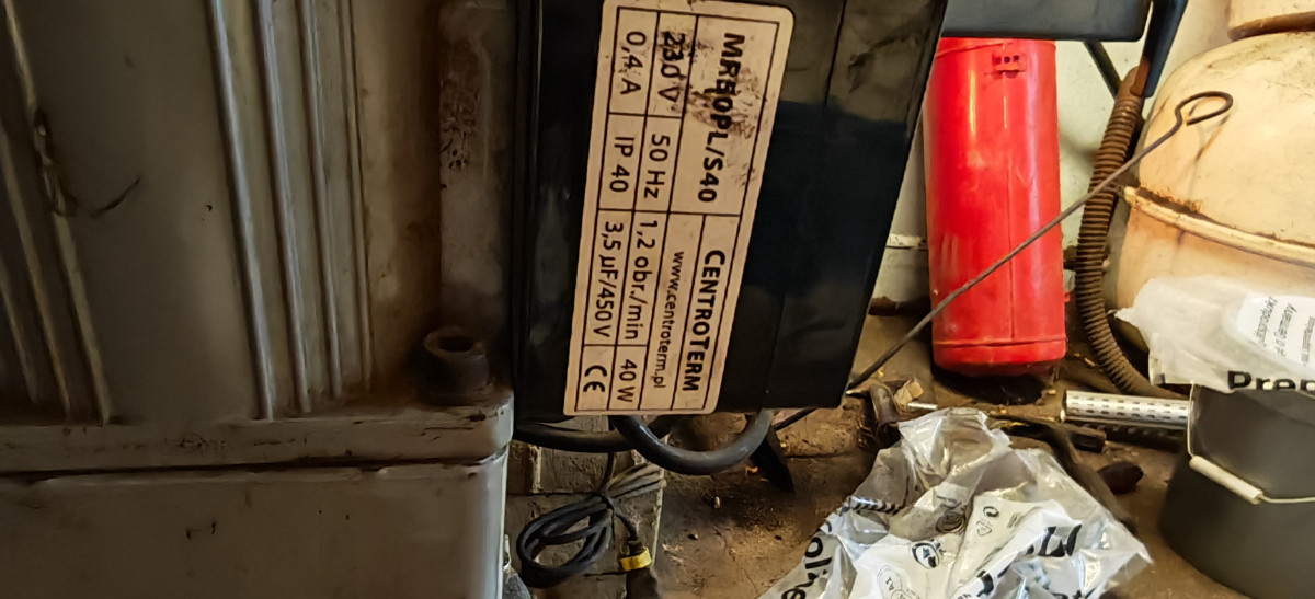

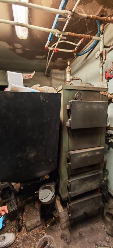

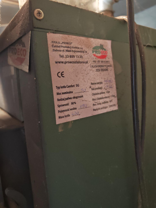

mam kocioł PROECO Comfort 5G 50 kW w Niemczech, obecnie pracujący na pellecie.
Problem: podajnik ślimakowy co jakiś czas nie chce ponownie ruszyć po postoju. Sterownik pokazuje pracę podajnika, ale ślimak stoi. Jeśli jednak przełącznikiem przy motoreduktorze cofniemy ślimak dosłownie na chwilę i potem włączymy do przodu, od razu rusza normalnie.
Motoreduktor:
  • CENTROTERM
  • 230 V
  • 40 W
  • ok. 1,2 obr./min

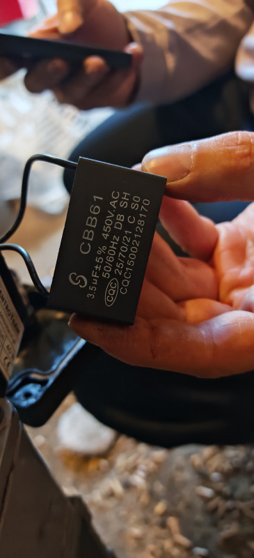

  • kondensator CBB61 3,5 µF / 450 V
Najpierw chcemy wymienić kondensator, bo objawy mogą wskazywać na zbyt mały moment rozruchowy.

Dzisiaj wymieniliśmy kondensator. Cała instalacja działa u nas zresztą od sierpnia 2022 roku wyłącznie na pellecie. Od czasu wymiany podajnik pracuje już od około 6 godzin w trybie cyklicznym bez żadnych problemów ani zacięć. Mam więc nadzieję, że po prostu po prawie 4 latach to właśnie zużyty kondensator był przyczyną całego problemu.
