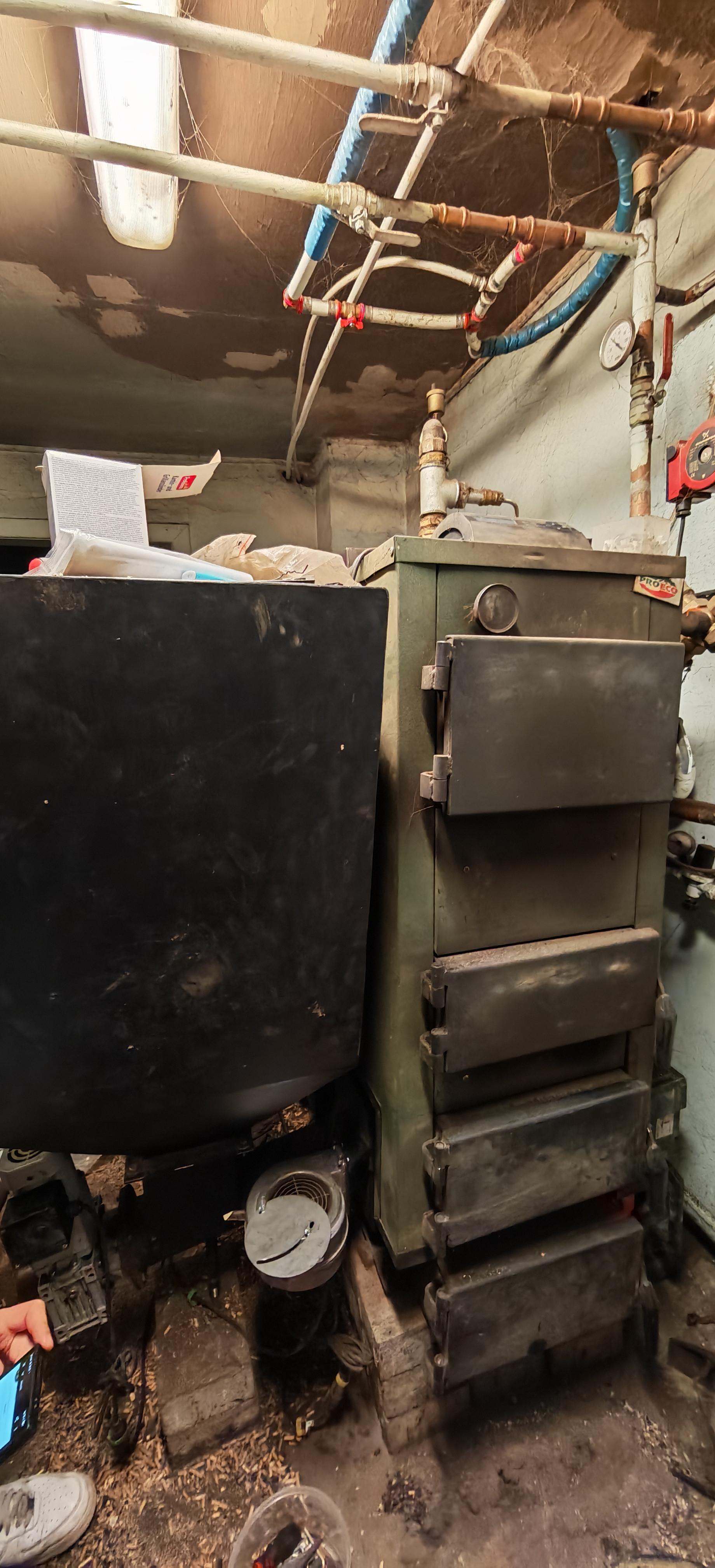

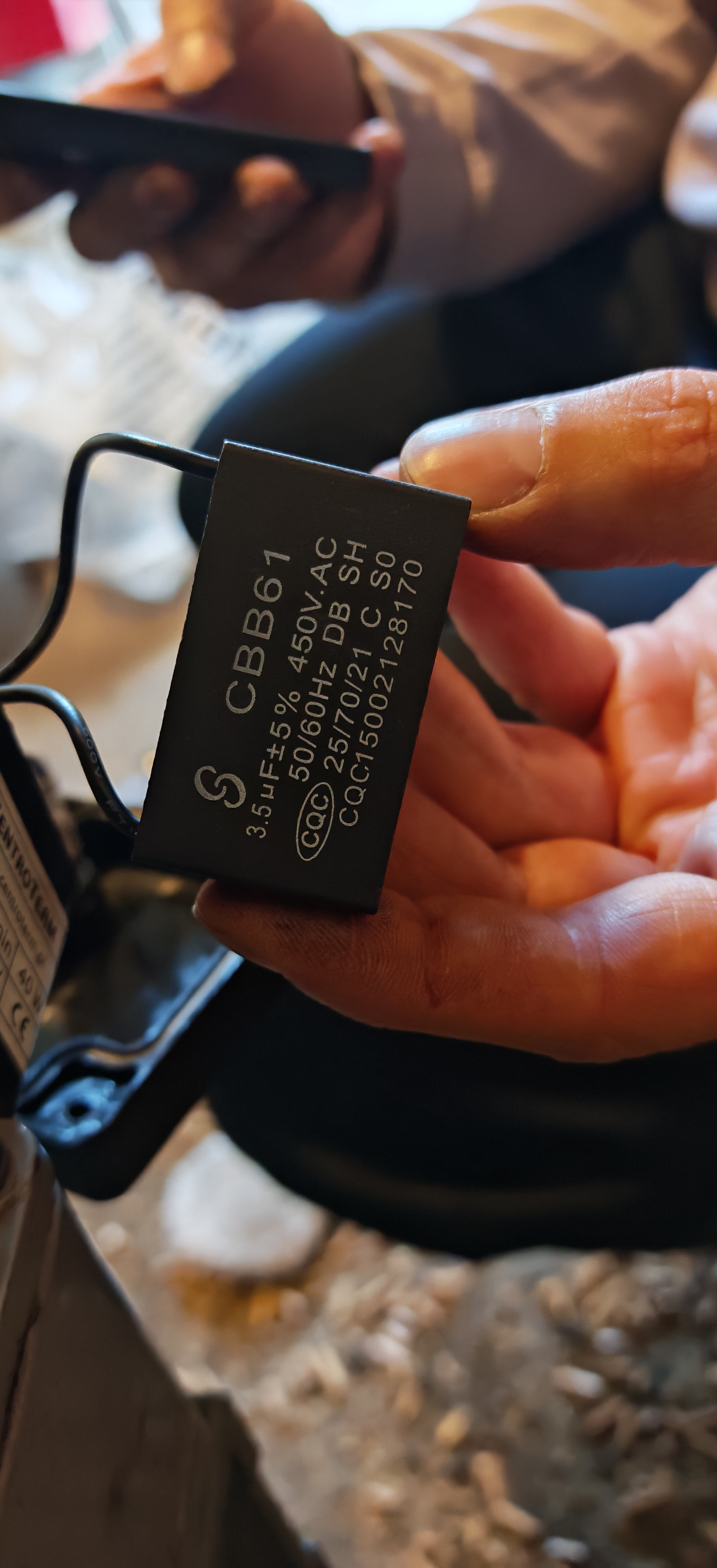

  1. Dzisiaj wymieniliśmy kondensator. Cała instalacja działa u nas zresztą od sierpnia 2022 roku wyłącznie na pellecie. Od czasu wymiany podajnik pracuje już od około 6 godzin w trybie cyklicznym bez żadnych problemów ani zacięć. Mam więc nadzieję, że po prostu po prawie 4 latach to właśnie zużyty kondensator był przyczyną całego problemu.

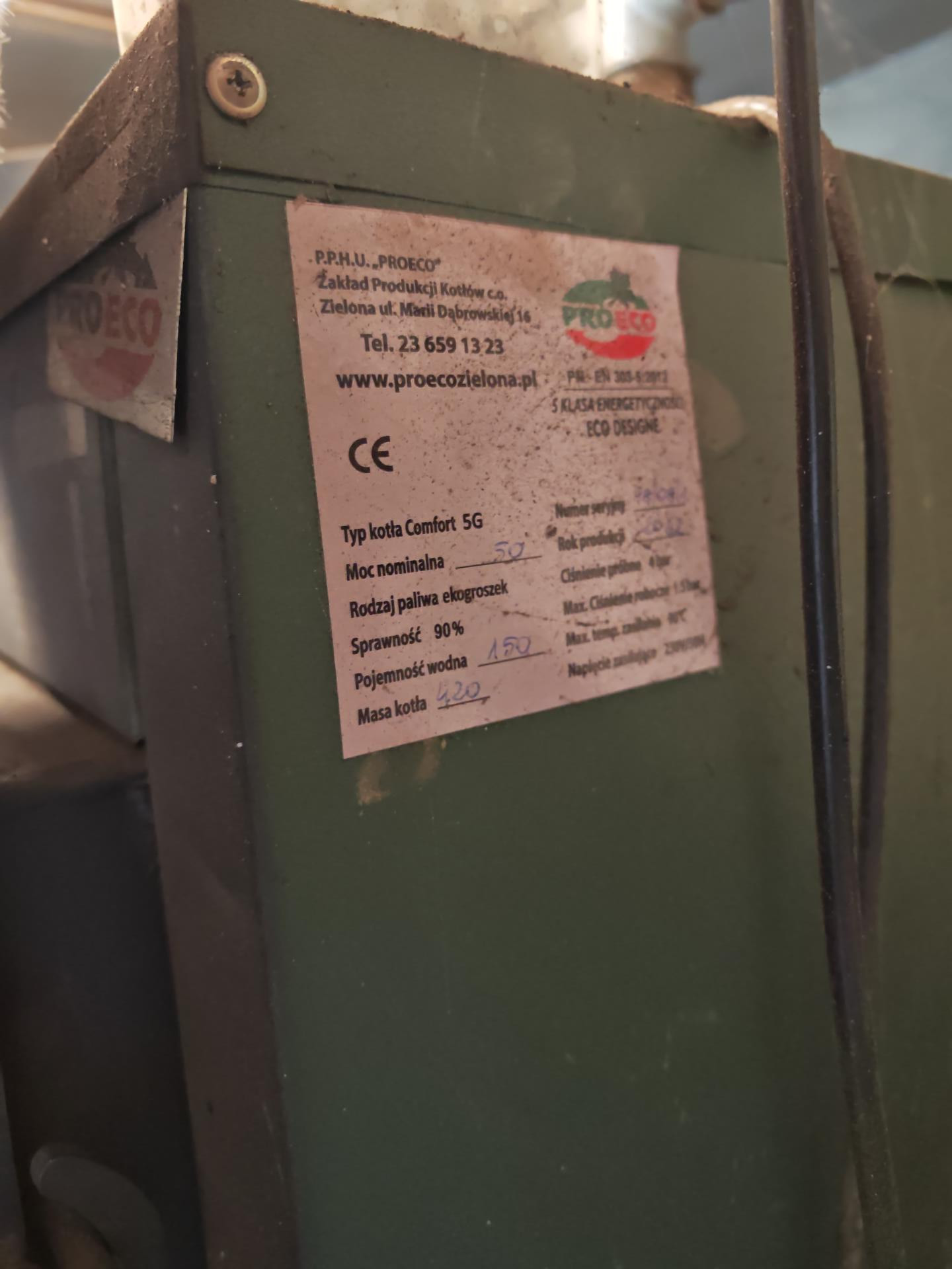

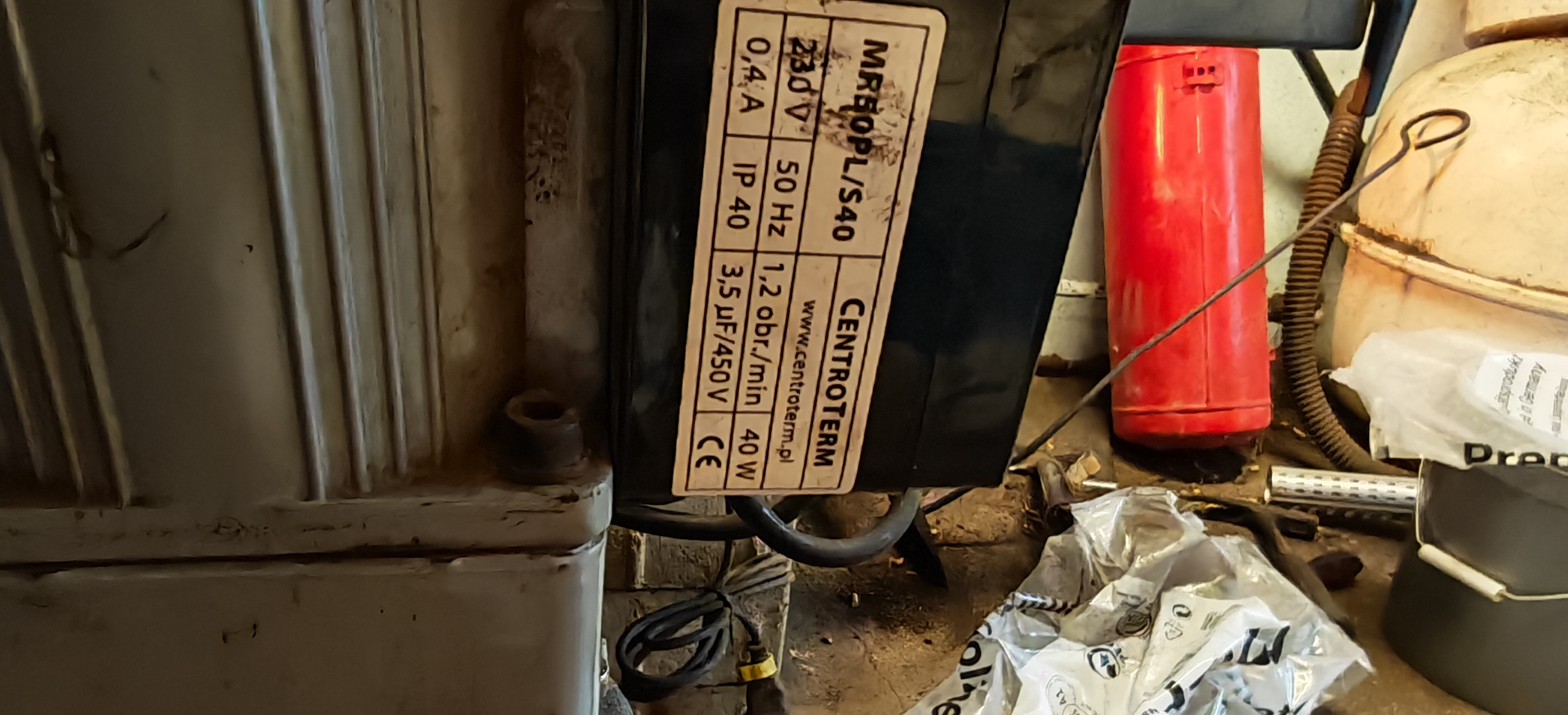

  2. Witam, mam kocioł PROECO Comfort 5G 50 kW w Niemczech, obecnie pracujący na pellecie. Problem: podajnik ślimakowy co jakiś czas nie chce ponownie ruszyć po postoju. Sterownik pokazuje pracę podajnika, ale ślimak stoi. Jeśli jednak przełącznikiem przy motoreduktorze cofniemy ślimak dosłownie na chwilę i potem włączymy do przodu, od razu rusza normalnie. Motoreduktor: CENTROTERM 230 V 40 W ok. 1,2 obr./min kondensator CBB61 3,5 µF / 450 V Najpierw chcemy wymienić kondensator, bo objawy mogą wskazywać na zbyt mały moment rozruchowy. Jeżeli to nie pomoże, rozważamy wymianę całego zespołu: ślimaka, rury, retorty/palnika, ewentualnie motoreduktora i wentylatora. Czy ktoś zna ten kocioł i może polecić konkretny, solidny podajnik do pelletu około 50 kW? Może Domer / Pancerpol / TRIO albo coś innego? Najważniejsze, żeby części dało się kupić z wysyłką do Niemiec. Mogę wrzucić zdjęcia obecnego podajnika, retorty, silnika i tabliczki znamionowej. Z góry dzięki za każdą konkretną podpowiedź.
