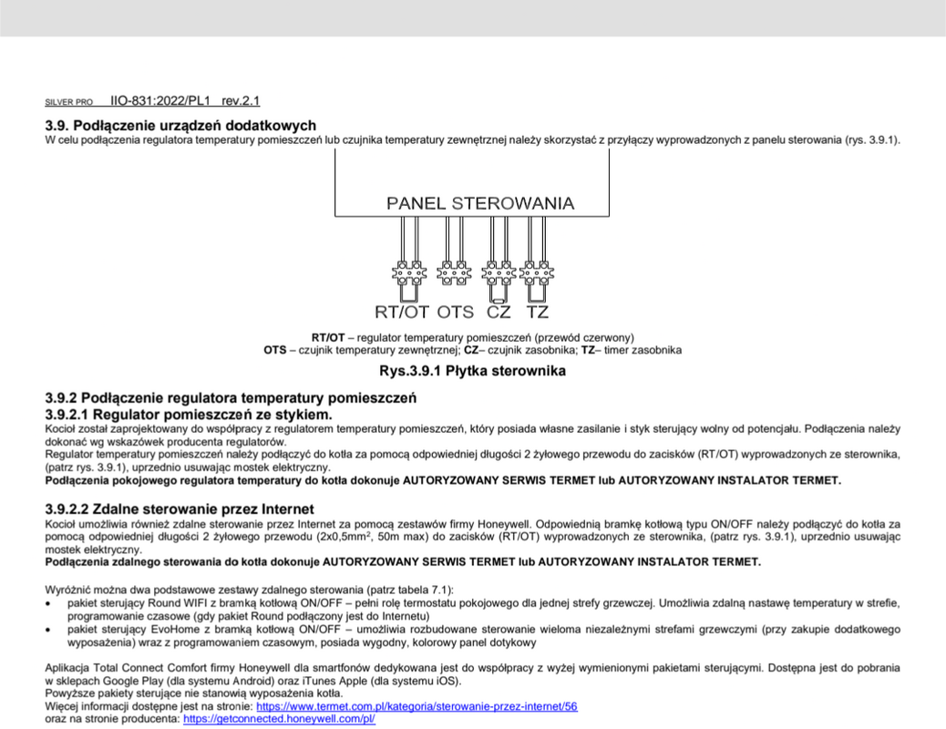

Piec to Termet Optima INOX 25, na początku w październiku 2024 roku, zakupiłem do niego 2 sterowniki. Salus i Engo.
Engo E901 stoi w sypialni (pokój 1) i odpowiada za stworzenie grzejnikami.
 SALUS 091 FLRFV2 stoi w salonie odpowiada za ogrzewanie podłogowe.
Obydwa odbiorniki połączone równolegle do pieca.
Przedstawiam schemat.
Temperatura w salonie spada regulator Salus odpala piec i pompkę podłogówki (podłączona gest gniazdkiem Salusa 868)
Podlogowka grzeje jeżeli w pokojach za ciepło to głowice na kaloryferach się zamkną.
Gdy w pokojach za zimno wtedy włącza się sterownik Engo i grzeje kaloryfery bez podłogówki, bo Salus nie uruchomił gniazdka od pompki podłogówki.
Myślałem czy jest sens zamieniać sterownik na taki który obsługuje protokół Opentherm, ale patrzyłem w instrukcje pieca i to raczej już stara konstrukcja z małą możliwością zabawy. Załączam zdjęcie z instrukcji. Niestety takie kombinacje bo mieszanie w stanie deweloperskim i takie już musiało być. Może podpowie ktoś coś ciekawego. Dobrego weekendu życzę pozdrawiam:)
Najkrócej mówiąc nie ma to sensu. Nie wykorzystasz największej zalety OT czyli modulowania mocą (a właściwie temperaturą) kotła. Podłogówka nie da sie w ten sposób sterować, a do grzejników też lepsze są termostaty grzejnikowe i pogodówka.
