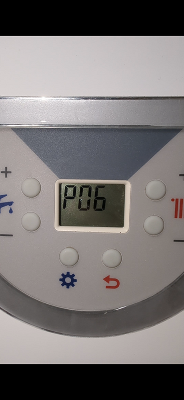

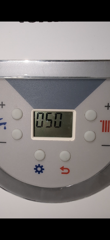

  3. A jeszcze z ciekawości parametr P32 czas pracy na mocy startowej w trybie C.O można zmniejszyć czy lepiej nie ruszać?
  4. Tak miałeś rację parametr P6 jest na 50. Nie chciałbym za dużo grzebać ale z ciekawości poszukam tej serwisówki. Bo nie widziałem jej nigdzie jeszcze :) Podziwiam za ogrom wiedzy. Teoretycznie jakbym zmienił P6 na 40 wtedy powinien pracować kocioł z miększa mocą minimalną?
  5. Ok dzięki za odpowiedź. Jeszcze jedno pytanie czy w tym modelu idzie jakoś obniżyć moc minimalną kotła? Wiem że jest przewymiarowany na ten metraż ale taki już był od dewelopera :c Samemu raczej nie ale czy jakiś serwisant będzie to w stanie zrobić. Czy nie da się w nim nic takiego zrobić? Czytałem ale o tym modelu na googlach nie ma prawie żadnej informacji.
