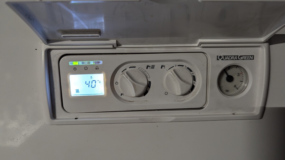

Witam wszystkich miłośników kotłów gazowych,
Posiadam w niedawno zakupionym mieszkaniu kocioł jak w tytule. Nie mam sterownika, ogrzewanie tylko przez grzejniki (tzn brak ogrzewania podłogowego czy innych źródeł ciepła). Moje pytanie - jak ustawić pokrętła z załączonego zdjęcia żeby ogrzewanie było ekonomiczne? Lepiej dać na fula a następnie wyłączyć ogrzewanie na kilka godzin czy mieć włączony jak obecnie czyli na około 40 C i tak ogrzewać przez cały dzień?
To jest kocioł kondensacyjny, więc im niższa temperatura zasilania/powrotu, tym lepiej. Jednak polecam zamontowanie sterownika z niską histerezą.
  • 1 miesiąc temu...
Na grzejniki dać 45 - 55 stopni i grzać cyklem przerywanym no i kupić regulator choćby Auraton z histerezą 0,2 stopnia lub mniejszą jak da radę.
