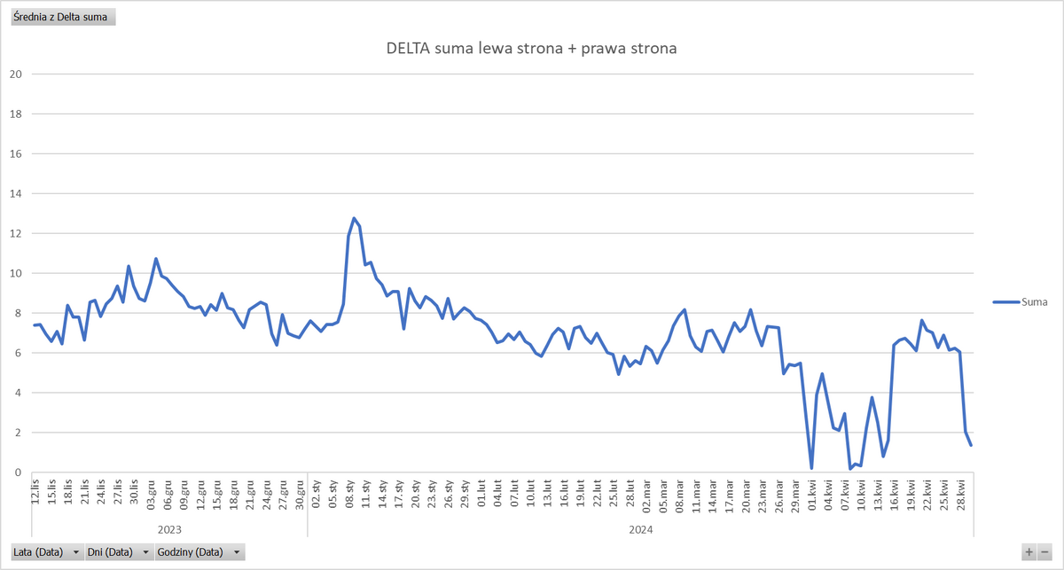

Obecnie blok jest docieplony: na ścianach mamy 20 cm izolacji, fundamenty również są zaizolowane, a dach i strop ocieplone wełną o grubości 20 cm. Dodatkowo, zamontowałem czujniki temperatury na wyjściu i powrocie do grzejników, więc mogę wyliczyć różnicę temperatur (ΔT). Na podstawie tej różnicy oraz szacunkowego przepływu, który wyświetla pompa Magna, obliczam chwilowe zapotrzebowanie na energię.
Z moich obliczeń wynika, że obecne zapotrzebowanie na energię wynosi około 30-50 kW. Czy to w ogóle możliwe, biorąc pod uwagę wcześniejszy piec o mocy 150 kW? Zastanawiam się, czy taka redukcja mocy po dociepleniu budynku jest realna. Czy ktoś z Was ma podobne doświadczenia z wymianą pieca po dociepleniu budynku lub potrafi doradzić, jak podejść do tych obliczeń?

Jaką masz temperaturę na powrocie w tej instalacji?
Trochę mnie dziwi w Twoich wykresach mała różnica między okresem przejściowym a zimą.

Powrót ~30-35°C  (czujnik DS18B20 na rurze - to nie temperaturta cieczy)
W zał Suma delty, 2 obiegi prawa lewa strona bloku.   widać 8 styczeń 2024 - przymroziło wtedy jak budynek pobierał energię🙂
