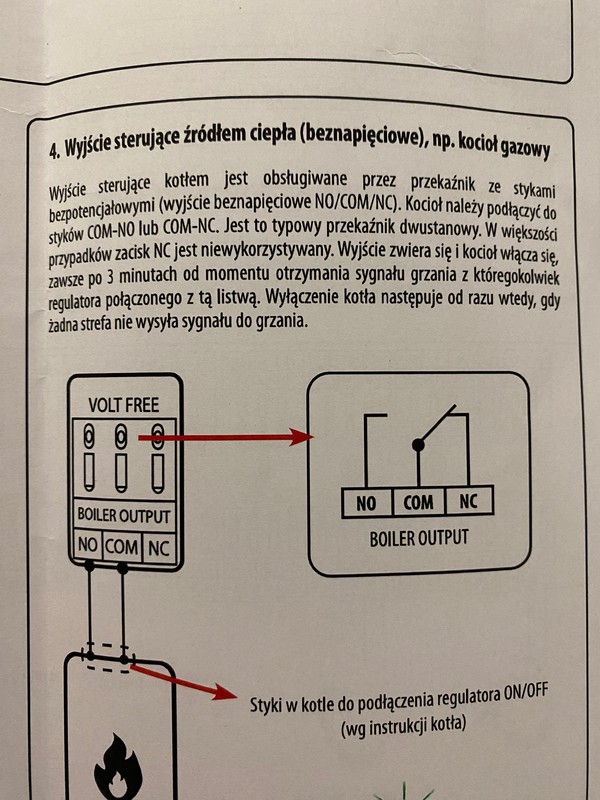

Witam, mam zamontowane sterowanie strefowe w każdym pokoju termostaty do tego listwę sterującą i chciałbym to spiąć i skonfigurować z pompą żeby dobrze wszystko działało, i tu moje pytanie idzie to zrobić ? Pompa to nimbus 50s, a tu schemat listwy sterującej.
