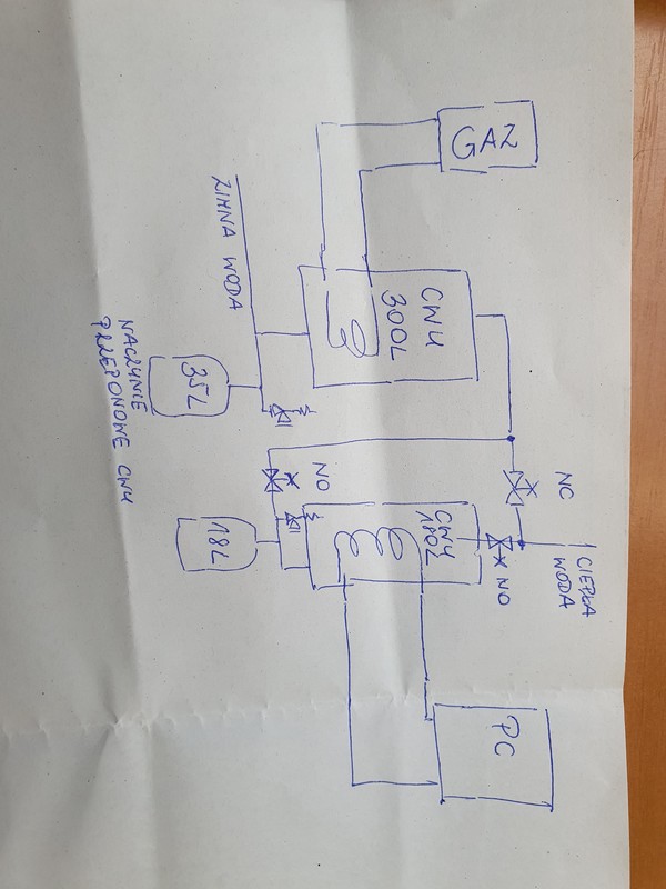

Dzień dobry,
proszę o informację i wskazówki, czy proponowany przeze mnie schemat jest prawidłowy.
Instalacja z kotłem gazowym i pompą ciepła. Kocioł gazowy grzał do tej pory zasobnik cwu 300l.
W instalacji pojawi się pompa ciepła z wbudowanym zasobnikiem cwu 180l. Pompa ciepła stanowić będzie główne źródło ogrzewania i grzania cwu.
Ważne aby była możliwość awaryjnego grzania zbiornika cwu 300l z kotła gazowego.
Opis schematu:
Wyjście "ciepłej wody" z zbiornika 300l połączone jest z wejściem "zimnej wody" zbiornika 180l. Obydwa zbiorniki posiadają osobne naczynia przeponowe z zaworem bezpieczeństwa. Planuję wykonać obejście zbiornika 180l na wypadek grzania zasobnika 300l kotłem gazowym, które (obejście) na co dzień będzie odcięte zaworem (oznaczone jako NC).
Proszę o radę, czy schemat jest poprawny, a może dla danego przypadku znajdzie się lepsze rozwiązanie?
Bardzo dziękuję za wszelką pomoc!
Piotr N
  • 5 miesięcy temu...
Będzie działać. U mnie podobny kaskadowy układ pracował 15 lat
