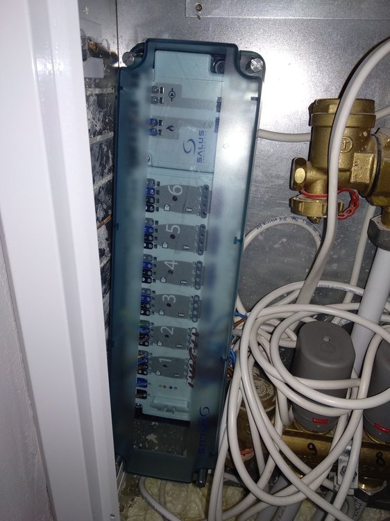

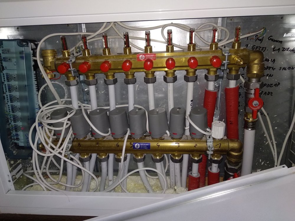

Mam ogromną prośbę o pomoc z moim piecem Thelia condens.
Od kilku dni mam ciągły problem z instalacją, a mianowicie wywala mi błąd D83. Piec z nieznanych mi przyczyn przestaje grzać.
Pierwsze co mi przyszło do głowy to zawalony filtr na powrocie ale ten został już przeczyszcony (faktycznie trochę brudu było z instalacji)
Na każdej pętli mam założone siłowniki podłączone pod 4 niezależne termostaty, które regulują temperatura w pomieszczeniach.
Z nieznanych mi przyczyn co chwilę podczas pracy pieca wywala mi ten blad.
Co może być tego przyczyną ? Zapowietrzenie instalacji? Przeprowadziłem już program testowy odpowietrzania na piecu.
Zbyt małe przepływy na rotometrach ?
Zamknięty całkowicie pierwsza pętla na rozdzielaczu (garaż mam wyłączony)?
Zauważyłem że w momencie otwarcia się siłowników na pętlach słychać takie dziwne dźwięki jakby wystrzały powietrza. Czy to normalne że w momencie otwarcia się pętli słychać dźwięk np przelewania się wody?
Rozmawiałem z serwisantem który uruchamiał mi ten piec i twierdzi że błąd D83  to blad Instalacji a nie pieca i muszę wzywać hydraulika. Tylko że mój hydraulik twierdzi że on nic więcej nie może pomóc bo to błąd na piecu.
Jak powinny być ustawione ustawienia w piecu bo może tak jest coś źle ustawione i instalacja nie domaga ?
Brak mi już sił. Dwa dni wszystko jest ok a nagle 3 dnia wywala mi co chwilę błędy.
Prośba o pomoc.
W załączniku zdjęcie instalacji.

Mam 9 pętli na dole i na górze 7. Pod instalacje mam podpięte dwa grzejniki 1 w garażu (ta pętla jest na wszelki wypadek i aktualnie jest skręcona)drabinka w łazience. Nie mam żadnych mieszaczy ponieważ te temperatury osiągane przez podlogowke są wystarczające w grzejnikach.
Mam dwie listwy salusa po jednej w skrzynce.
