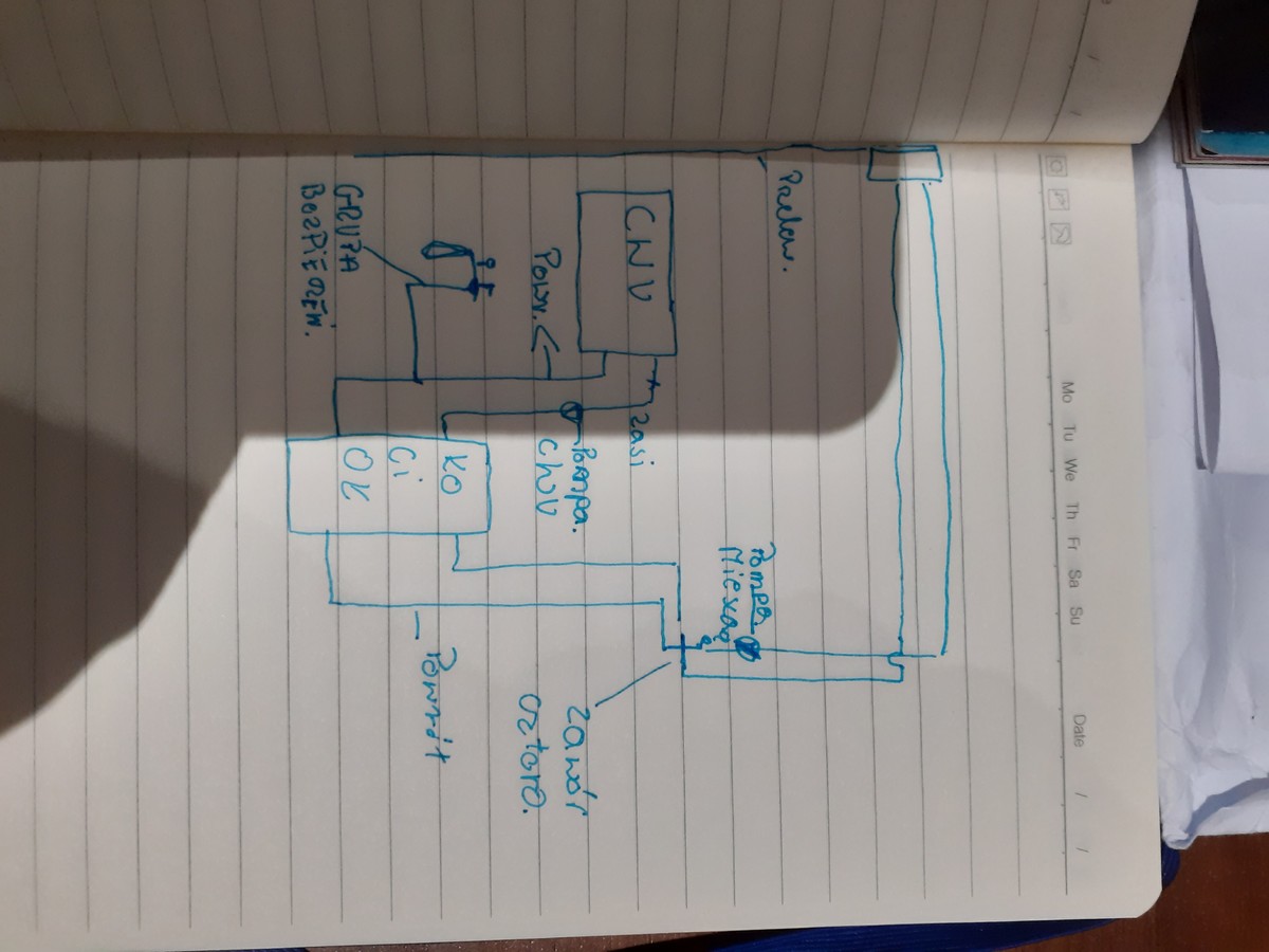

20220323_200202.thumb.jpg.fca5caa0d7607713a8dfeb9cd4fac05a.jpgWitam.
Pytanie dotyczy zabezpieczenia kotła a mianowicie ,są dwa oddzielne układy  1 co z zaworem czterodrogowym i  2 cwu.Podczas sterowania czujnikiem pogodowym zawór czterodrogowy  latem zamyka układ grzejnikowy i nie pracuje pompa,automatycznie robi się  układ zamknięty ponieważ  instalacją była wykonana 20 lat temu  i rura przelewową z ostatniego grzejnika na piętrze. Brak możliwości wykonania nowej rury przelewowej za dużo  przełamań.
Czy zamontowanie  grupy bezpieczeństwa  na powrocie cwu rozwiązało by problem
