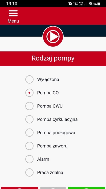

Witam. Zamontowalem pompę kotłowa na powrocie za zaworem 4D. Teraz pytanie, jak najlepiej ustawic ja w sterowniku ST-976 (palnik Venma) gdy nie ma opcji pompa kotłowa ani przewałowa ? Ona ma chodzić cały czas ? Zadana na kotle 70 st, doszedł do 67 st, powrot 62 st wskoczył na moc minimalna i nie umie dobić żeby się wygasic. Z góry dziękuję.  Pozdrawiam Screenshot_20220209-191030_eModul.thumb.jpg.4a8e2ed2b0dc61712aeb58eee01d1696.jpg

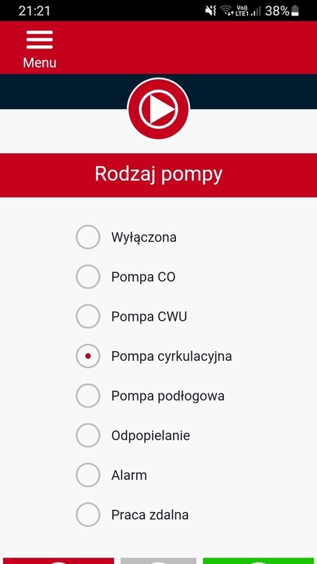

No właśnie nie ma. Ten zrzut w pierwszym poście jest z pompy dodatkowej 2, pod którą podpiąłem kotłowa. A tu mam zrzut z pompy nr 1 gdzie wpięta jest cyrkulacja. Jak oglądałem filmiki to powinna być kotłowa i przewalowa. U mnie tego nie ma...
Jaką masz wersje programu w sterowniku?
Sprawdź jeszcze w panelu sterownika a nie przez emodul, czasami maja jakieś odpały na tych modułach
Edytowane przez Snurq
Wersja 2.6.4. Na panelu tak samo jak w aplikacji nie ma do wyboru pompy kotłowej.  Chyba mam jakąś okrojona wersję oprogramowania. Pozdrawiam
Sprawdziłem u kolegi też palnik venma i sterownik techa 976 i rzeczywiście, nawet na nowym sofcie 2.8.0 nie ma takich funkcji, dziwne
Dzięki za info. Pozdrawiam
