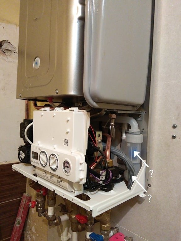

Dzień dobry drodzy forumowicze !
Proszę o poradę i wyjaśnienie, otóż kociołek posiada syfon z którego wyjście jak twierdzę należy wpiąć do instalacji kanalizacyjnej, gdyż wydzielają się skropliny, jednocześnie jest również drugi szary przewód  z którego nic się nie wydziela. O co tu chodzi ? co jest od czego ? czy mam wpiąć wyjście z syfonu i szary przewód do kanalizacji razem? Szukałem na internecie szczegółowej budowy tego kotła lecz bez skutku.
Z góry dziękuję za pomoc i wyrozumiałość
Pozdrawiam serdecznie !
Szara rurka jest podłączona do zaworu bezpieczeństwa jest to odpływy,nie trzeba jej wpinać do kanalizacji.Syfon trzeba wpiąć do kanalizacji.
Dziękuję dobry człowieku. Pozdrawiam i życzę miłego weekendu ?
