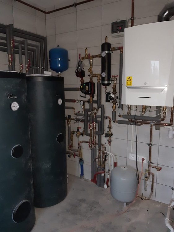

  1. Cześć. Jeśli chodzi o jakość wykonania pieca i jego funkcje to super. Jest cichy z dużą gamą różnych ustawień. Wielu gazowników ma bardzo dobre zdanie o tych piecach. Jeśli chodzi o zużycie to dopiero będę mógł coś powiedzieć po tym sezonie. Piec został zamontowany w lutym tego roku a więc grzał krótko. Poza tym grzał na 16-17 stopni w świeżym/wilgotnym budynku więc i zużycie mogło być większe. Jednego co mi brakuje w zestawie to dodatkowego czujnika (który właśnie zamówiłem) wewnętrznego który by mierzył temperaturę wewnątrz budynku i zapodawał ją na piec. Mam tylko czujnik na elewacji który jest podłączony do pieca ale on nie zapodaje pełnych informacji a więc jaka jest dodatkowo temperatura w budynku i czy ma się załączyć czy nie. Pozdrawiam

  6. Dziękuje bardzo dobry człowieku za pomoc. Wstawiony przeze mnie projekt jest chyba czystko poglądowy pod względem armatury. Projektant nie miał chyba odpowiednich elementów graficznych. W 13-15 pokojach 2 osobowych będą łazienki tylko i wyłącznie z kabinami prysznicowymi. Dzwoniłem na infolinie do Vaillanta. Tam to dopiero technik mi wyliczył konfigurację. Według niego potrzebny jest pojemnik grzewczy o pojemności 1000 l. Powiedział ze zgodnie z normą na minutę prysznica idzie 10 l wody. Czyli dla 10 osób które równocześnie będą pod prysznicem wody wystarczy tylko na 5 minut ;). Ja również zastanawiam się nad tymi 2 bojlerami. Jeśli w projekcie jest jeden 500 l to powinno wystarczyć. Co do elektroniki to nie mam pojęcia co jest potrzebne do prawidłowej pracy o raz monitorowania. Myślałem że wystarczy sam regulator radiowy multimatic 700. Popatrzę w dokumentacji w domu (jestem teraz w robocie ) i wrzucę jeszcze ten schemat technologiczny. Pozdrawiam

  8. Witaj. Budynek to mały pensjonat 350-400 m2. Oczywiście grzejniki panelowe bez podłogówki. Instalacja w Pex. Zastanawiałem się po prostu nad zmianą modelu pieca po namowach hydraulików. Tylko jak dostałem wycenę zestawienia pod tego Vaillanta to usiadłem. Nie wiem czy wszystko z tego zestawienia jest mi potrzebne. Ja nie zamierzam zakładać jeszcze solarów a tam chyba jest coś do tego. Wiem że każdy producent chwali swoje ale dobrze by było aby ktos kto montuje piece Vaillanta i DeDietrich wypowiedział się który według niego jest lepszym rozwiązaniem. A znasz może jakiś dobry sklep/hurtownie sprzedające piece i akcesoria przez neta? Lokalni sprzedawcy chyba za dużo sobie wołają. Pozdrawiam
