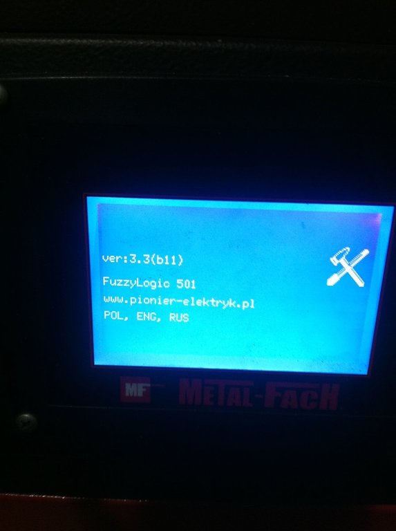

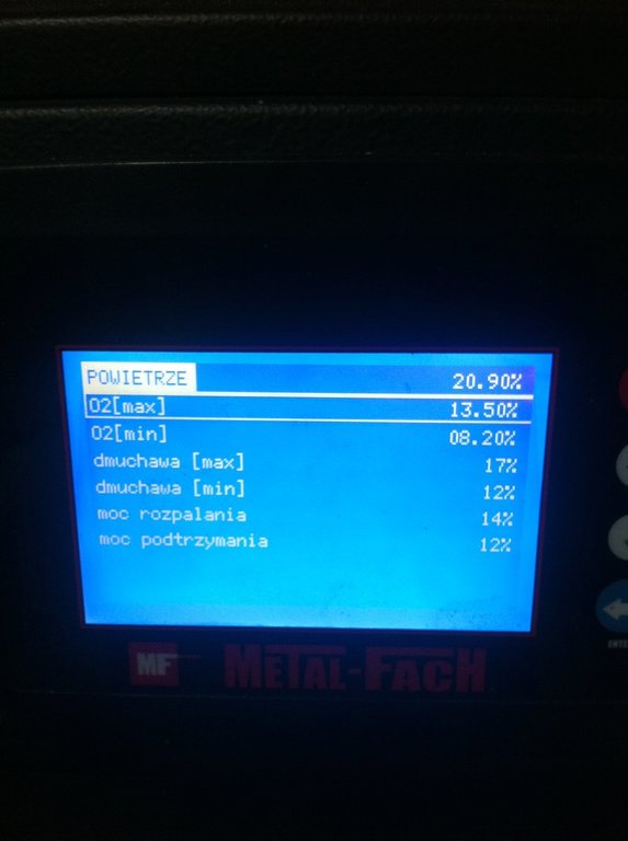

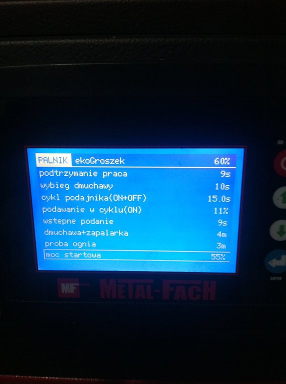

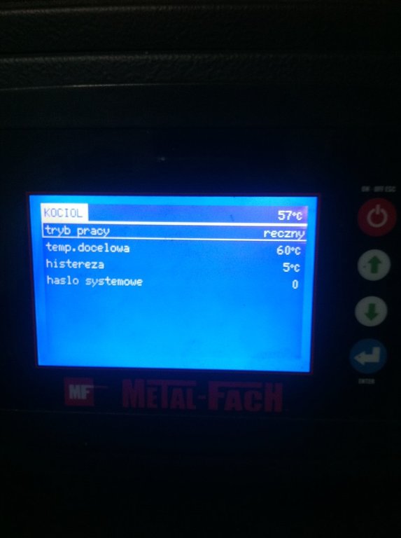

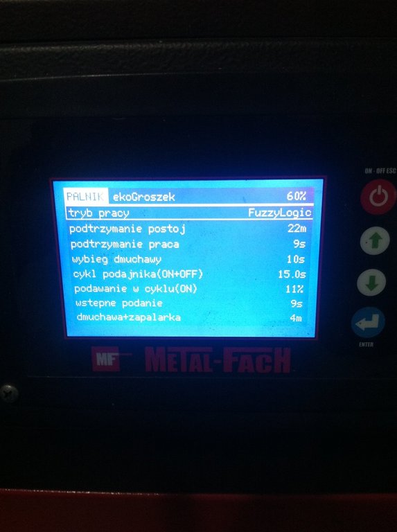

Witam potrzebowałbym info czy prawidłowo nastawiłem w sterowniku wszystkie atrybuty spalania.
Wydaje mi się że spala za dużo i mógłbym zmniejszyć spalanie.
Dmuchawa uchylona przy piecu na 3/4.
Dom 110 m2 parterowy bez piwnic, w całym domu podłogówka. Dom ocieplony, podłoga i dach też.
Temperatura w domu 23 C, spalanie 0,52 kg groszku na godzinę.

Poszukaj na YouTube moich nastawów i porównaj , z tego co u ciebie widzę po opisie : otwórz wentylator na max nie zasłaniaj przysłony całe powietrze ustawiasz na sterowniku , histeria na 2 max . Powietrze na sterowniku musisz dostosować pod ekogroszek żeby nie tworzyły się spiski .
