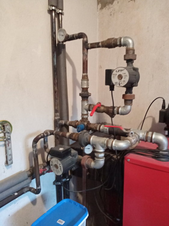

Witam,

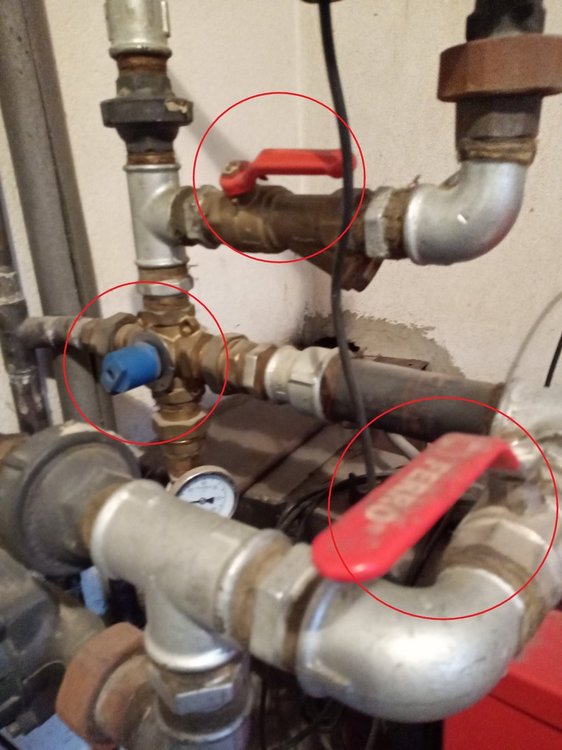

Grzeje teraz cały czas kotłem gazowym, czy któryś z widocznych na zdjęciu zaworów od kotła węglowego (które są jakoś połączone z gazowym) muszę specjalnie ustawić ?
Dziękuje za informację i pozdrawiam.
Sławek
Ja mam zasypowy i gazowy, tylko że one u mnie działają z wymiennikiem. Za mało zdjęć. Zdjęcie całej instalacji pokaż nad piecem.
Tak jak bym miał z tego zdjęcia coś obstawiać to pierwszy zawór z sitem (na górze) jest zasilający na pompę, drugi to jest mieszający czwordrozny, a trzeci na powrót do pieca.
Na logikę jak nie masz wymiennika ciepła tylko masz to połączone w jednej instalacji to zamykasz zawory tam gdzie masz zasilanie "zawór na rurze na wyjście wody z pieca" oraz powrót "zawór na rurze powrotu wody do pieca". Chodzi o to żeby woda, która grzeje kocioł gazowy szła tylko na instalację na grzejniki a nie szła do pieca, bo pieca grzać nie musisz.
I analogicznie powinieneś mieć też zawory na instalacji wejścia i wyjścia kotła gazowego, które wtedy w wypadku grzania gazem otwierasz.
O ile tak to masz zrobione, zdjęcie za dużo nie pokazuje, czy są tam jeszcze jakieś zawory itd.

Godzinę temu, psychoderyna napisał:
OK, dzięki za podpowiedź, ogólnie wszystkie inne zawory mam otwarte. Czyli te dwa czerwone zakręcam, a co z tym niebieskim ?
Chcę zaznaczyć, że nie jestem specjalistą tylko biorę to tak na logikę, bo zdjęcie tez nie obrazuje pełnej instalacji i czy są tam jeszcze jakieś obejścia i inne rzeczy. Ale jeżeli masz tak jak napisałem na górze to powinno być ok. Niebieski zostaje, bo to jest zawór mieszający, prościej mówiąc miesza ciepłą wodę z zasilania z zimną z powrotu . Zresztą jak piec nie chodzi to on jest w stanie "spoczynku" przekręcając go dobierasz tylko mieszankę wody. Nie wiem czy jasno to napisałem więc ten krótki filmik ci to wyjaśni:

Pokaż gdzie jest wpięty kocioł gazowy.
ostatnie zdj
Ostatnie zdjęcie na dole po lewej stronie 3 szare rury idą od gazowego (jedna chyba od zasobnika na wodę?)
Jeśli te rury są od kotła gazowego i wpięte do tych pionowych to musisz zamykać zawór 4d na instalację bo inaczej będzie obracało przez kocioł węglowy.
Przydały by się lepsze zdjęcia.
Tak, jest wpięte do tych pionowych.. raz z ciekawości podczas grzania dałem ten niebieski na "1" i temperatura na kotle węglowym troszkę skoczyła, czyli pewnie gorąca woda szła przez kocioł.. Teraz mam tak na 7-8 bo nie wiem czy można go maksymalnie zamknąć na 10 jeżeli węglowego nie używam ?
Można.
