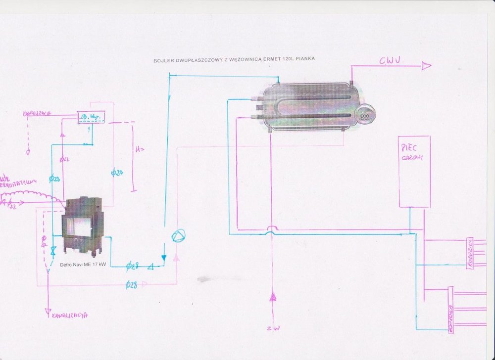

podłączenie kominka z płaszczem z piecem gazowym i bojlerem
Witam jestem początkujący! i proszę o pomoc..
Zgłaszam się tu po pomoc w ustaleniu czy mój sposób na podłączenie -schemat( bądź korekty mojego schematu) podłączenia kominka z płaszczem wodnym, piecem gazowym i bojlerem dwupłaszczowym z wężownicą jest poprawny i czy układ będzie poprawnie działał.
Chcę kupić bojler dwupłaszczowy z wężownicą firmy ermet.
Mam pytanie do tego układu
1. czy zamiast płytowego wymiennika mogę zastosować płaszcz wodny w bojlerze do układu kominka z płaszczem w układzie otwartym?
2. czy po podłączeniu podłogówki i spięciu jej przez wężownicę nie będzie zbyt długo nagrzewało pogłogi?  chyba napewno c.w.u.  nagrzeje najszybciej a chodzi mi o to żeby kominek w opcji grzał najpierw podłogówkę.
 3. czy może mi ktoś rozrysować układ zaworów i pomp w tym układzie
Za wszystkie podpowiedzi i pomoc dziękuję.
Colego @carol76 obejrzyj ten film z dużą uwagą nawet po kilka razy wszystko powinieneś zrozumieć. Solary pominiesz
witam i dzięki za linka.
 mam mały dylemat ponieważ nie chcę montować bufora, a w jego miejsce bojler dwupłaszczowy z wężownicą firmy. czy to zda egzamin podczas pracy?
