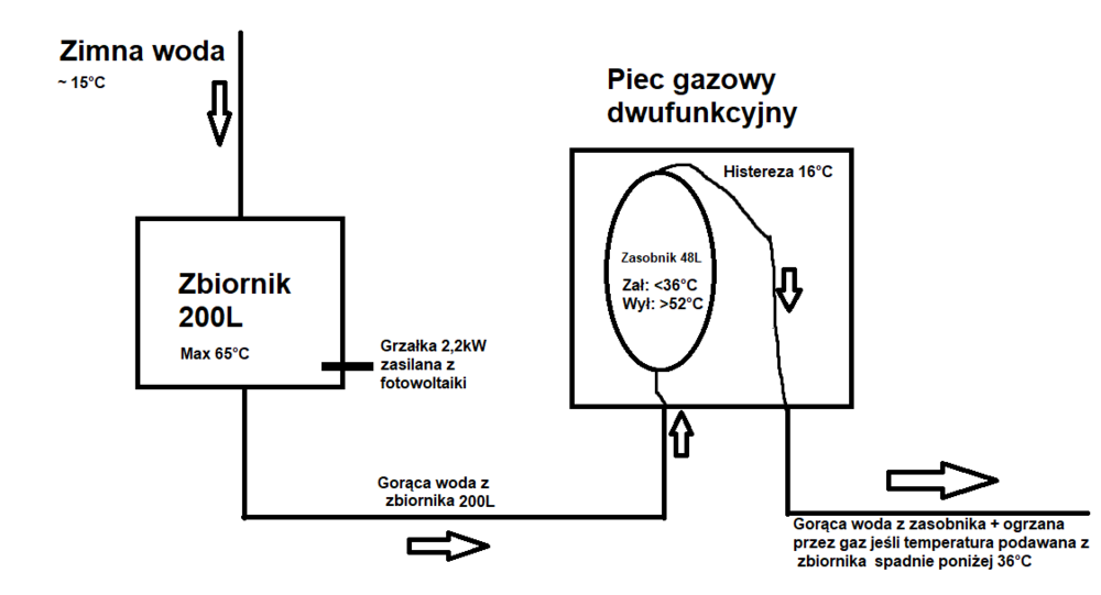

posiadam piec Junkers ZWSB 30 4E dwufunkcyjny z zbiornikiem 48L
Moje pytanie jest następujące, czy jeśli przed tym zbiornikiem wepnę bojler 200L ogrzewany prądem z paneli fotowoltaicznych to czy to ma sens, żeby oszczędzić gaz
Chodzi o to, że jeśli cała woda zostanie zużyta w zbiorniku 200L, to żeby wtedy piec gazowy dogrzewał wodę, jeśli jest ona na odpowiednio niskim poziomie (piec gazowy uruchamia się wtedy, gdy temperatura wody przepływająca przez niego spadnie poniżej 36°C), jeśli woda ze zbiornika jest wystarczająco ciepła (>36°C) piec gazowy nie grzeje swojego bojlera (48L)
W załączniku umieszczam grafikę jakby to miało wyglądać.
Proszę o pomoc w tej sprawie, czy woda gorąca przepływająca przez piec gazowy (zbiornik 48L z wężownicą), go nie uszkodzi i nie zakamieni?
I druga sprawa, to czy nie zrobić tego na zaworach, że schodzę i przełączam jeśli woda w zbiorniku 200L grzanym prądem jest niewystarczająco ciepła?
