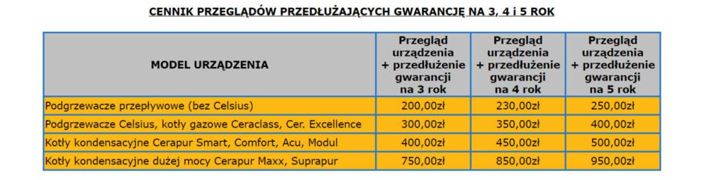

Pablos14 Opublikowano 2 Lutego 2020 #3 Opublikowano 2 Lutego 2020 Mam więcej zaufania jakoś do Junkersa niż do Vailanta. Zorientuj się jakie są kosty serwisu obu pieców bo z tym bywa różnie i czasami te różnice są spore. Podam Ci przykład : mój termet serwisowany po 18 miesiącach koszt 250 zł , drugi przegląd po 12 miesiącach 250 zł (inny serwisant chciał 250 + koszt dojazdu 100 zł (a od serwisu jest 10 km) , teraz w 4 roku koszt miał być 350 zł ,a zakres serwisu taki sam jak w przypadku 1 i 2 przeglądu . Ceny co rok sobie podnoszą , a ty płać i płacz. Kolega polecił mi swojego serwisanta (jeszcze nie skorzystałem ) co bierze za kompletny serwis z przyjazdem 150 zł. Na razie sam w zeszłym roku wyczyściłem piec i działa. Dlatego jak słysze 7 letnia gwarancja to patrząc na koszty tego serwisu wyniesie to pewnie cenę całego pieca i pewnie nawet więcej. Dobry sposób na wyciąganie pieniędzy
annc Opublikowano 2 Lutego 2020 Autor #4 Opublikowano 2 Lutego 2020 Junkers. No ale w standardzie ma 2 lata i nikt nie kaze przedluzac :-) Sam przeglad bez przedluzania gwarancji od 250 - 310 zl w kazdym roku niby zaleznie od serwisanta.
Pablos14 Opublikowano 2 Lutego 2020 #5 Opublikowano 2 Lutego 2020 Dosyć słone koszty przeglądów. teraz nie dziwię się ,że wszyscy do mnie natrętnie dzwonią , odmawiam , potem sms-ują proponując przegląd . 40 minut pracy i co najmniej 300 zł się należy. Ja podczas 2 przeglądu pieca zdziwiłem się ,że gość nie podłączył analizatora spalin do pieca bo jak mi powiedział ,ze nie trzeba . Jak pokazałem mu ,że jest to w karcie przeglądów to się zdziwił i podłączył . Czyli byle jak byle szybciej i coraz drożej. Liczy się tylko kasa ,a potem naprawa pieca.
