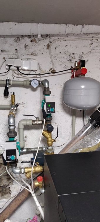

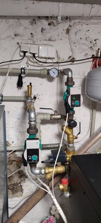

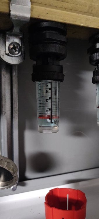

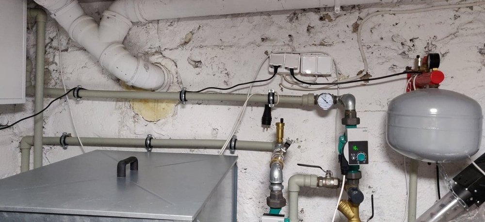

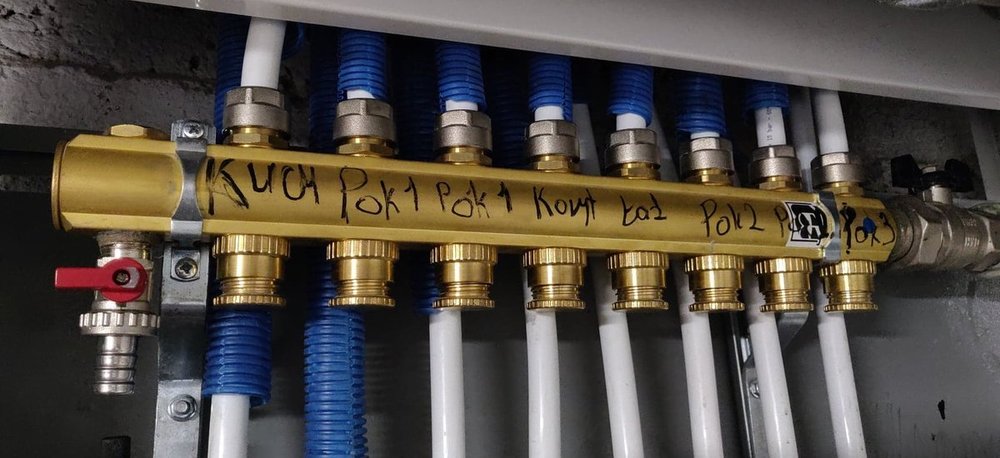

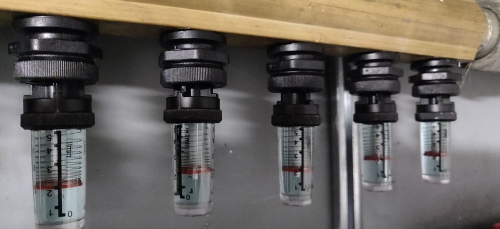

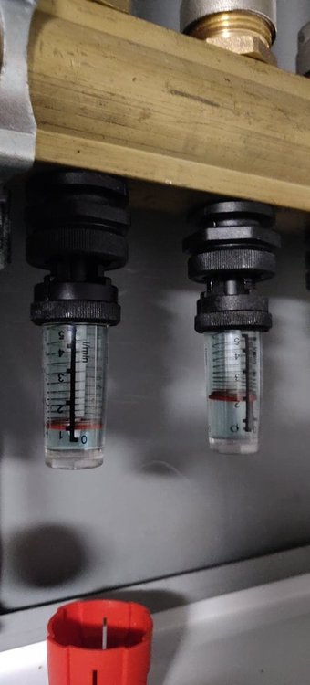

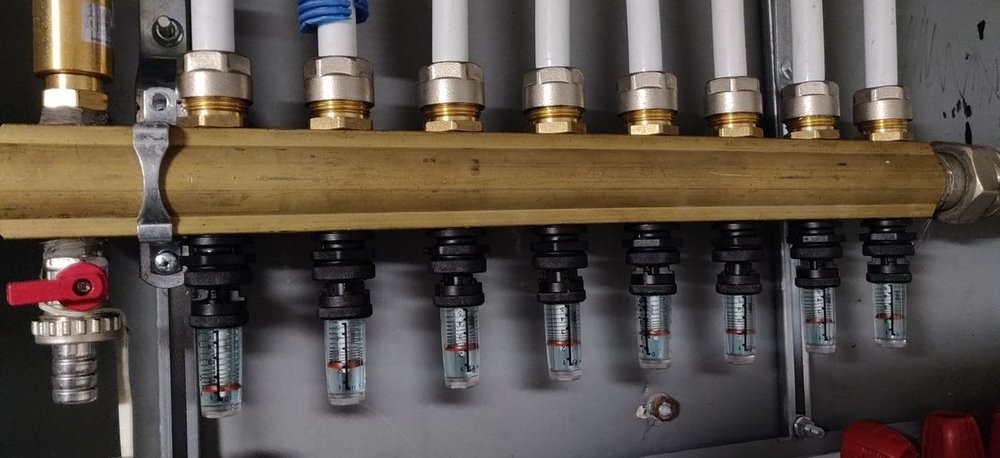

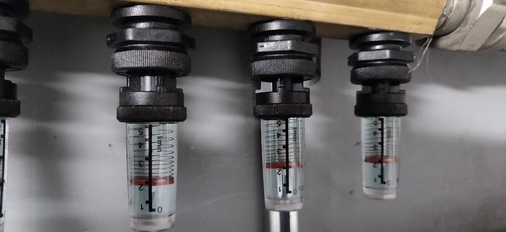

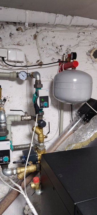

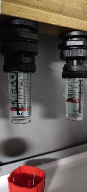

Witam, w domu parterowym 90 m2 mam od pół roku rozprowadzone po całości ogrzewanie podłogowe (rury ułożone co 15 cm, niestety ale w jednym pomieszczeniu ok 16m2 oddalonym od rozdzielacza o jakieś 6m podłogówka prawie wcale nie grzeje, po wielu godzinach ciągłej pracy robi się letnia - jest to ostatni obieg na rozdzielaczu. Dodatkowo na rotametrze czy jest odkręcony na maksa czy zakręcony pokazuje stały przepływ ok 1l, na reszcie obiegów na rotametrach mogę ustawić maksymalnie przepływa 2-2,3 l. Reszta pomieszczeń grzej ale nie równomiernie im dalszy obwód na rozdzielaczu od zasilania tym słabiej się nagrzewa. Hydraulik odpowietrzał cały układ już ok 3 razy, jednakże nic to nie pomaga. Kotłownia mam w podpiwniczeniu, całość zasilana jest piecem na Pele Kostrzewa 10KW, natomiast użyta pompa to wilo yonos pico 25/1-4 ( i nie ważne czy chodzi na pełnych obrotach czy na połowie mocy to nic nie zmienia) Hydraulik który wykonywał instalacje używał rur PRANDELLI TRIS UP PEX 16, oraz rozdzielacz PRANDELLI na 8 obiegów  z rotametrami magnetycznymi, jednakże nie spełniały swoich założeń ponieważ zostały zamontowane do góry nogami. Po kilku przyjazdach i odpowietrzaniu układu, wykonawca zmienił jedną belkę rozdzielacza na inną z rotametrami sprężynowymi, gdzie nareszcie widać jaki jest przepływ.W instalacji użyty jest Siłownik AFRISO 343 + Zawór 4-DROGOWY 1'' ProClick i Zawór mieszający 35 - 60°C 3/4" AFRISO, poniżej zamieszczam zdjęcia wykonanej instalacji w linku i bardzo proszę o pomoc w ustaleniu przyczyny niegrzania jednego obiegu.
https://we.tl/t-V0XN3b6flf
Z góry dziękuję za każdą pomoc.
Może być zbyt dluga pętla.16m2 o rozstawie 15cm to jest już 100m rury+komunikacja powrót zasilanie ok.12m Pompa 40ka obsłuży do ok.90mb rury Pewnie jest to najdłuższa pętla z wszystkich.Co znaczy ze reszta nie grzeje równomiernie?Ten zawór 3D mieszający jest na podłogę o parametrach 35-60? Jeżeli tak to to jest zły zawór bo dla podłogówki powinien mieć zakres 20-43 Jak sama podłogówka i kocioł na pellet to bym dał mały bufor
