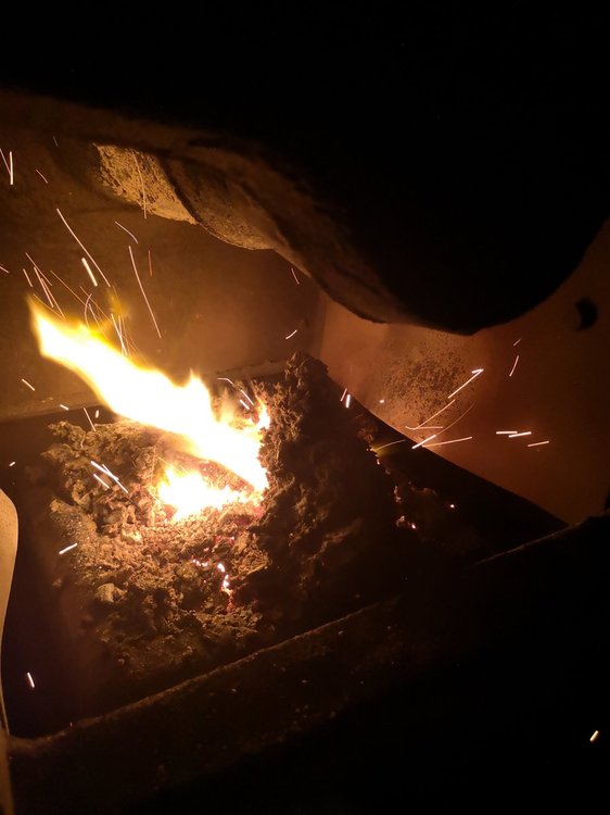

W dniu 5.01.2020 o 18:57, YaroXylen napisał:
Witam.
Raczej..... jak tak piszesz to znaczy ze mokry... wysusz to po pierwsze , a pomaga bardzo skutecznie domieszka ekogroszku np. 4:1 .
Proporcję dobierz sam bo będziesz widział, ......ale miał też zależy jaki .....
Pozdrawiam. Yaro
W zupełności pomógł ten właśnie sposób mieszanie z groszkiem US do suszenie miału, natomiast nie umiem sobie poradzić z ustawieniami pieca bo albo mam za dużo węgla nie spalonego w popielniku albo mam tak jak teraz duże spieki. Aktualnie mam takie nastawy:
Zadana co:60
Zadana cwu:45
Czas podawania:12
Przerwa podawania:162
Sila nadmuchu:6
Tryb pracy: pompu rownolegle
Przerwa podtrzymania:30minut
Zawor trujdrozny ustawiony jest na: 3 w skali od 1 do 10
Histereza kotla: 3
Histereza cwu: 2
