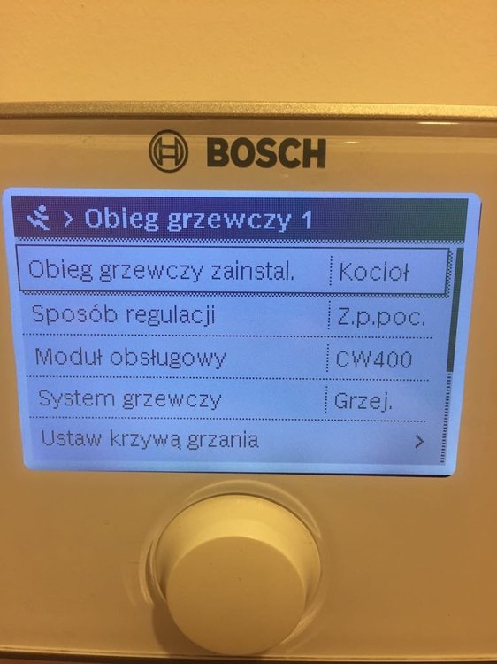

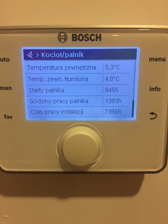

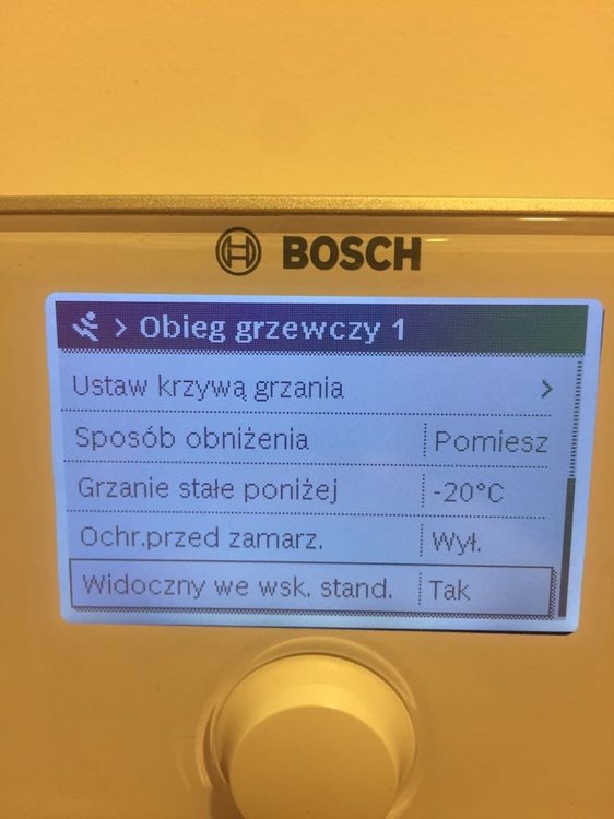

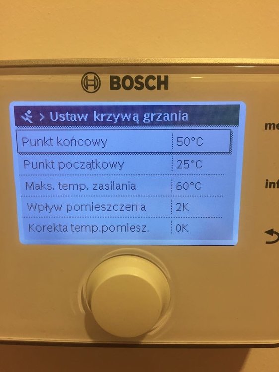

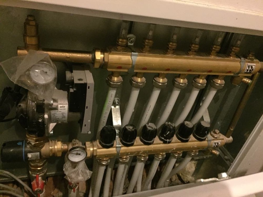

Po kilku godzinach wertowania forum zdecydowałem się na napisanie postu. Proszę o pomoc w ustawieniu ogrzewania Junkers ZSB 24-1 DE + C.W.U. + CW 400+ czujnik temp. zewnętrznej + czujnik temp. C.W.U. Jak rozdzielić dwa obiegi aby sterować góra dół sterownikiem CW 400 ? ( tak aby piec się uruchamiał przy spadku temperatury na górze nie dogrzewając podgłówki na parterze ). Jaka powinna być zadana temperatura kotła ? (aktualnie piec podaje napyla 22C na podłogówkę ( w instrukcji rozdzielacza jest napisane, ze temperatura powinna być wiesza o 5C od zadanej na rozdzielaczu trójdrożnym ). Proszę o pomoc :) Dziękuję.

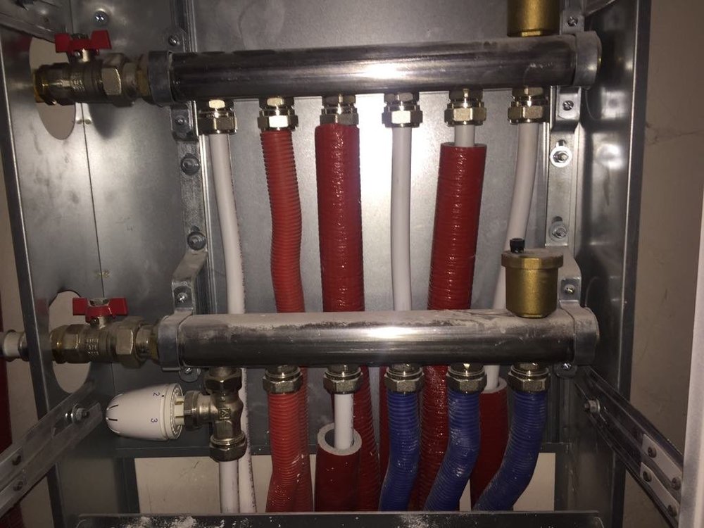

-parter rozdzielacz TCE z pompą oraz rozdzielaczem trójdrożnym temp. ustawiona na zaworze 37C na wejściu 22C
-piętro rozdzielacz z dołączonym termostatem do podłogówki

Czy poprawnym byłoby dołożenie modułu mm100 i podpięcie sterownika cr10 w najzimniejszym pokoju na pietrze ? Wydaje mi się, ze grzejniki na pietrze są wpięte w rozdzielacz jako jeden z obiegów przy podłogowe.

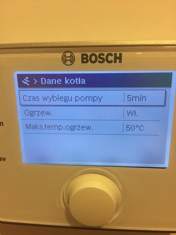

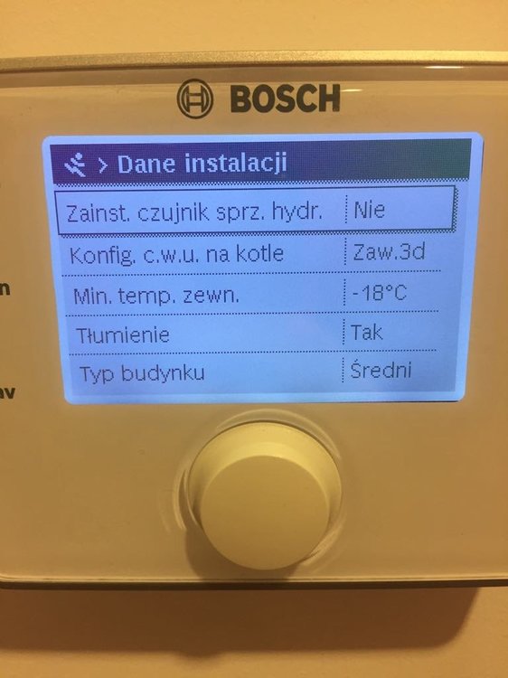

Czesc, ja mam buderusa gb 062 24kw. Metraz i uklad pomieszczen oraz instalacja podobna. Jeden obieg(niestety) rozdzielajacy sie na grzejniki na pietrze a dol podlogowka (na zaworze trojdroznym afriso- tym regulije sobie temperature na podloge wg komfortu). Ustawione grzanie 5-10 i 15-22 na 22 stopnie. a tak to obnizenie 21 stopni. Grzywa ptk pocz 28 a koncowy 55. system grzewczy podloga, wplyw pomieszczenia 1k, obnizenie wg tem pomieszczenia. Ustawilem tak wczoraj bo kombinuje jak ogarnac moj przypadek i poki co w miare ok, a zalezy mi glownie zeby na dole bylo cieplej a na gorze moze byc chlodniej bo tak praktycznie i tak tylko spimy, a jezeli dziecko spedza tam wiecej czasu grzejnik bardziej odkrece inie ma problemu. Zobaczymy jak bedzie zuzycie :)
