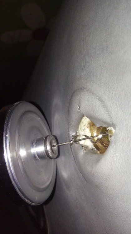

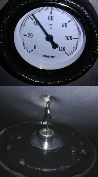

Witam,
jakiś czas temu termometr zainstalowany na moim pionowym zasobniku c.w.u. zaczął się wieszać. Po lekki stuknięciu palcem w jego obudowę pobudzał się do działania. Teraz przestał reagować na takie manualne resetowanie. Postanowiłem więc lekko odchylić tarczę termometru od zbiornika, ale jego bolec-igła są połączone z bojlerem cienką spiralną blaszką. Porobiłem zdjęcia - załącznik tego posta.
Zwracam się z prośbą o pomoc co w takiej sytuacji robić i jak wymienić termometr z takim połączeniem.

Ta spiralna blaszka to jest termometr, bolec-igła to oś wskazówki. Wszystko do wywalenia Twoja ciekawość zabiła urządzenie. Kup nowy termometr i będziesz widział w którym miejscu rozdzielić tą miseczkę i co musisz wydłubać z zasobnika. Pozdrawiam Hermogenes
