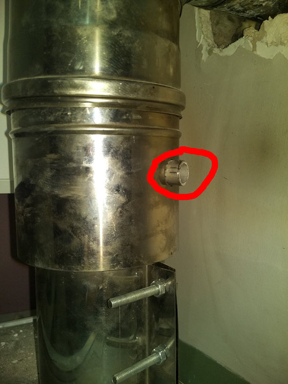

Witajcie,
Jesli ktoś z was moglby mi pomoc i wytłumaczyć co to jest?
Ale krótka historia na wstepie,
Podczas prac zewnetrznych prac budowlanych uszkodzono mi komin (rozstrzelnionio) ktory wyprowadzany jest z kotła gazowego.
Podczas wielu perturbacji, komin naprawiono. Piec działa. Przy okazji dowiedziałem sie ze z komina poprzez ujscie czesc spalin wpada mi do pokoju, i zasugerowano zakupienie "Zaslepki".
Ja jestem zupelnie zielony w tej kwestii, i oczywiscie teraz zaniepokojony. Mieszkanie wynajmuje, wiec cały system piec plus komin, był zmontowany tak jak do tej pory.
Podklejam zdjecie, by jasniej wskazać w czym tkwi problem. Bardzo prosze o jakąs podpowiedz co z tym fantem zrobić. Co kupić? Jak zatkać? srednica 14mm.
Z góry dziekuje za pomoc.
Gazy podążą najkrótszą drogą do najszerszego otworu, co oznacza że jeśli mają po drodze takie ujście o drobnym przekroju, też będą z niego korzystać, ja proponuję zaspawać, zalutować, zalepić korkiem od wina i silikonem, cokolwiek i spokój.
Dzieki panownie za odpowiedzi. To moze byc odskraplacz. Czy w takim razie coś z tym robić? Kominiarz kazał zalepić i mnie troche nastaszył twierdzać ze ulatniają sie tendy spaliny. W miedzy czasie zalepiłem tasmą monterską.
