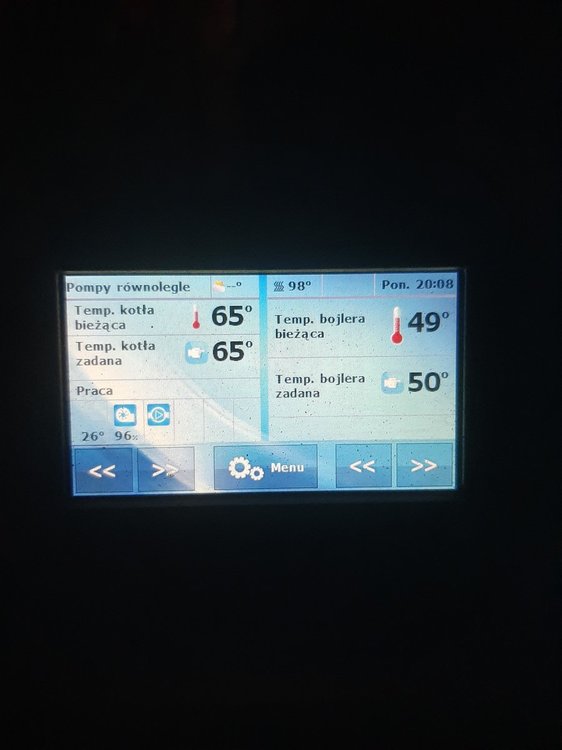

Witam wszystkich mam od niedawna piec defro eko lux 15 kw i mam problem z wypalaniem wegla. Nie spala się on tak jak powinien  już próbowałam różnych ustawień z Internetu i nic. Piec mam ustawiony w pidzie i mam problem jak zwieksze mu przerwe między podawaniem to wtedy nie może osiągnąć temperatury i ciągle pracuje. Pomóżcie
Na tym polega Pid
Na ciaglej pracy, ktora jest bardziej efektywna
Sterownik pilnuje azeby kocioł sie nie odstawial
A jakie masz ustawienia
Na trybie nadzoru mam
czas podawania 1 sekunda
Przerwa podawania 7 minut
Czas pracy wentylatora 10 sekund
Czas przerwy wentylatora 7 minut
Siła nadmuchu 35 bieg
Parametry mocy
Min praca podajnika 1 s
Maksymalna praca podajnika 3 s
Minimalna przerwa podawania 40 s
Maksymalna przerwa podawania 80 s
Minimalna obroty 80 s
Maksymalne  obroty 310

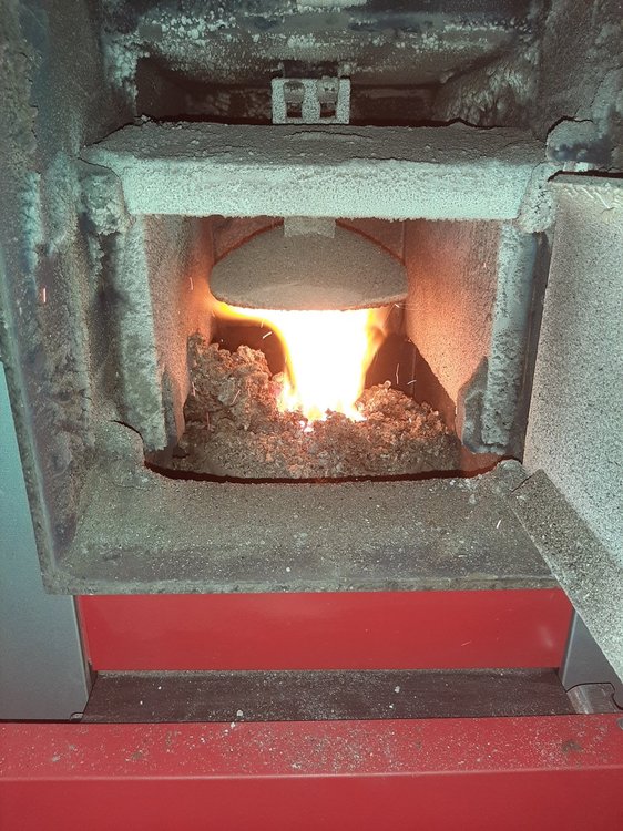

Wrzuc fotke paleniska i popiolu

Jeżeli dobrze odczytuje ze sterownika to masz bardzo mocny nadmuch 96%.
Spróbuj zmniejszyć, stanowczo tak na 25%
Pytanie tylko jak wpisac te 25%
Kolezanka napisala wyzej maksymalne obroty 310 i pytanie czy to sa maksymalne
Jak wspomnial wczesniej kolega zbyt mocny nawiew wychladza kociol i robi dodatkowo kalafiory

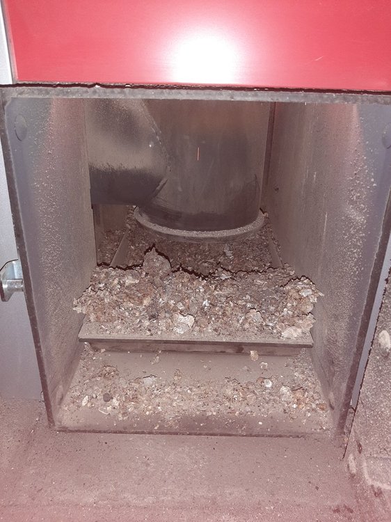

Ps. Wyczysc super dokladnie ten kociol bo to tez obniza efektownosc wymienika
Dziwny ten nadmuch... U mnie nigdy nie widziałem żeby w PID dmuchalo mocniej niż 40%. Spróbuj zrobić testy nadmuchu, w menu ustawień jest taka opcja.
Wysłane z mojego JSN-L21 przy użyciu Tapatalka
Te 96% to jest wartosc PID (z zakresu 1-100%) a nie wentylator.
Czyli? Co oznacza ta wartość 96%?
Ze w tym danym momencie nadmuch pracuje z moca 96% z 310 ustawionych przez kolezanke
Wniosek 310 zamienic na 210 i zobaczyc efekt powinno slabiej wiac

Ja stawialbym na przytkany palnik (otwory, kanal, klapka, itd).

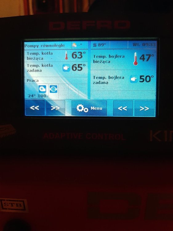

12 godzin temu, mkaczko napisał:
Zmieniłam te ustawienie z 310 na 210 i tak to wyglada

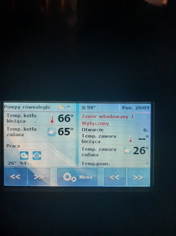

Nie wiem już jak to ustawic A czemu mam tam na zdjęciu co wcześniej dodałam że jeden zawór wbudowany i jest on wylaczony
Jak wyglada palenisko
Dalej robią się zbrylenia Ale nie już takie duże póki co obserwuje cały czas

rozimie ze nie masz zawory 3d albo 4d dziwne ze pokazalo sie na ekranie ze zawor wylaczony chyba ze masz cos
