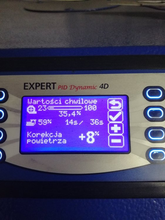

Witam. Od około 4 lat posiadam piec Galmet KWP16 z sterwonikiem Expert pid dynamic 4d (ver 3.1.19a).
Od dwóch lat mam problem z paleniem. Na dworze około 15oC, rozpalam w piecu i piec ledwo uzyskuje 48oC po 3 godzinach rozpalania. Gdy już uzyska te 48oC temperatura zaczyna falować - raz ma te 48 za chwile spada do prawie 44 i spowrotem kotłuje do 48 i znowu spada. Piec jako zadana temp ma ustawione 55oC, ale nie potrafi jej uzyskać. Probowalem roznymi ustawieniami i nadal nic. Dodam ze gdy wejde w usatwienia i ustawie prawidlowa date i godzine to po 15 minutach zegar spoznia sie juz o 4 minuty. Doszedlem do wniosku ze sterownik ma problem z odliczaniem czasu przez co nie potrafi odpowiednio dawkowac podawania/przerw. Czasami pomaga tzw reset czyli wylaczenie z pradu i po kilku minutach podlaczenie spowrotem. Wtedy przez jakis czas dziala prawidlowo.
I tu moje pytanie - czy macie jakies pomysly typu czy walniety jest sterownik, czujnik temperatury czy moze aktualizacja oprogramowania (jest to wgl mozliwe?) ?

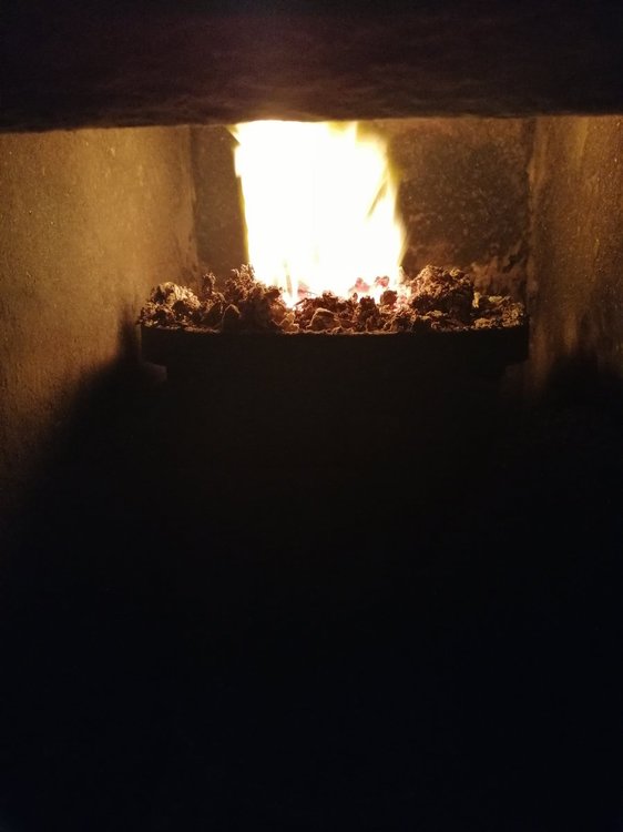

Dodaje zdjecie z paleniska w trakcie rozpalania.

Ty tam masz za dużo powietrza i wygląda to jak palnik spawalniczy a to wychładza kocioł a nie dogrzewa , ogień ma być spokojny i na pewno nie biały.

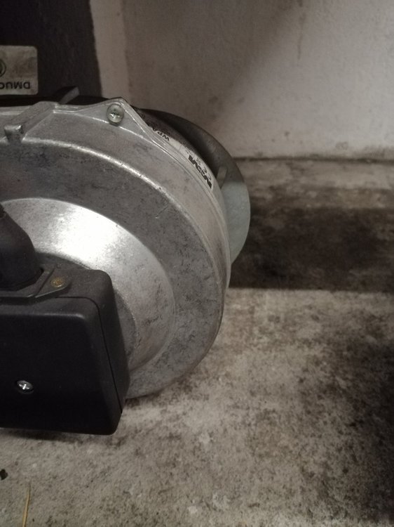

Berthold jade caly czas na tych samych ustawieniach. Glownie chodzi o to ze sterownik nie trzyma prawidlowo godziny. I moim zdaniem to jest powodem jego zlych obliczen pracujac w trybie automatycznym. Dlatego zle rozpala. Dodaje zdjecia dmuchawy i ustawien. Dmuchawa uchylona 2-3cm. Moim zdaniem cos nie tak z sterownikiem
#Edit - komin o twarty na maksa
