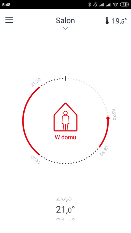

Witam.
Mam problem z Danfoss Eco Bluetooth, a póki co nie doczekałem się odpowiedzi w tej sprawie bezpośrednio od Danfoss.
 Głowica zainstalowana miesiąc temu, a wydaje się nie pracować prawidłowo. Mimo nastawienia temperatury na 21 stopni, pomiarze głowicy 19.5 – nie puszcza ona ciepła (kaloryfer nadal zimny). Dopiero nastawienie na 23-24 stopnie powoduje otwarcie się zaworu…
Wygląda mi to tak, jakby ruch głowicy otwierający i zamykający przepływ ciepłej wody był zbyt mały, nieadekwatny do panujących warunków.
Teoretycznie, według producenta, głowica powinna się „nauczyć” regulacji nacisku na trzpień aby prawidłowo regulować temperaturę w pomieszczeniu ale chyba te się tego nie nauczyły.
Poniżej fotki zastosowanego adaptera i zrzut z aplikacji.

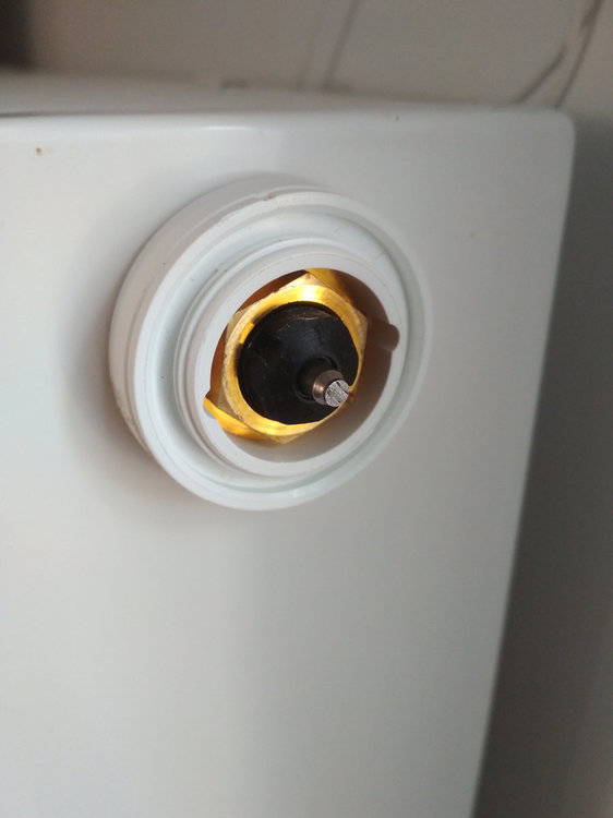

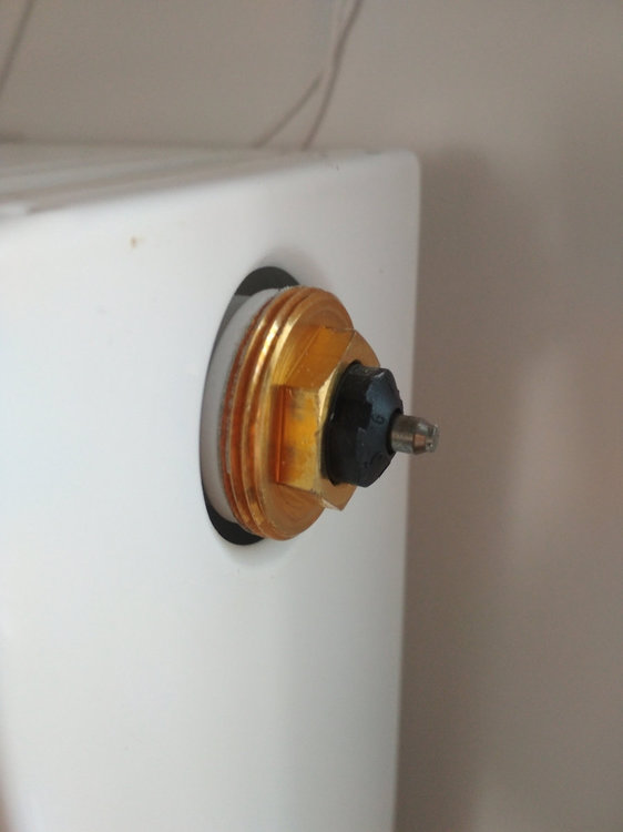

A czy u Ciebie ten trzpień działa prawidłowo ? bo na zdjęciu wydaje się,że trochę za mało wystaje.
Temperatura nieznana - ogrzewanie dostarcza ciepłownia z miasta i tak też mam ustawione w aplikacji.
Czy trzpień działa prawidłowo? Nie wiem. Mieszkanie nowe (roczne), wprost od dewelopera. Ubiegłej zimy miałem zwykłe termostaty, działały prawidłowo więc wychodzę z założenia, że wszystko zostało prawidłowo wykonane.
Ściagnij głowicę i wciśnij trzpień-musi odbić do pierwotnej pozycji.
