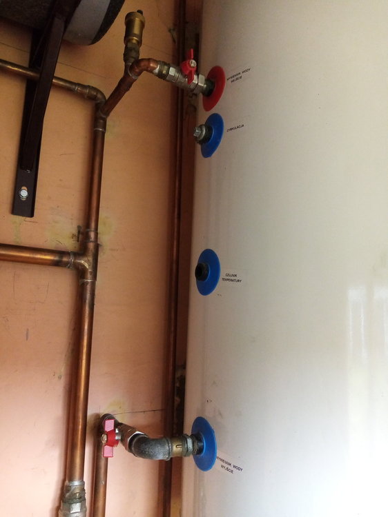

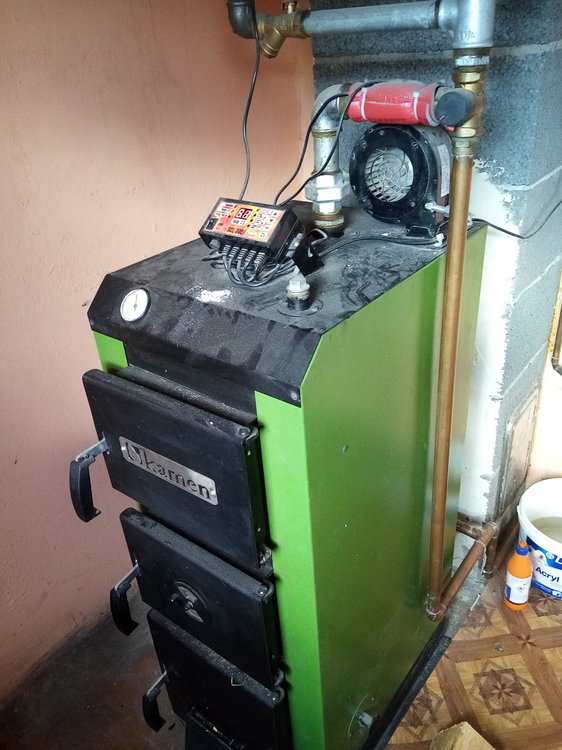

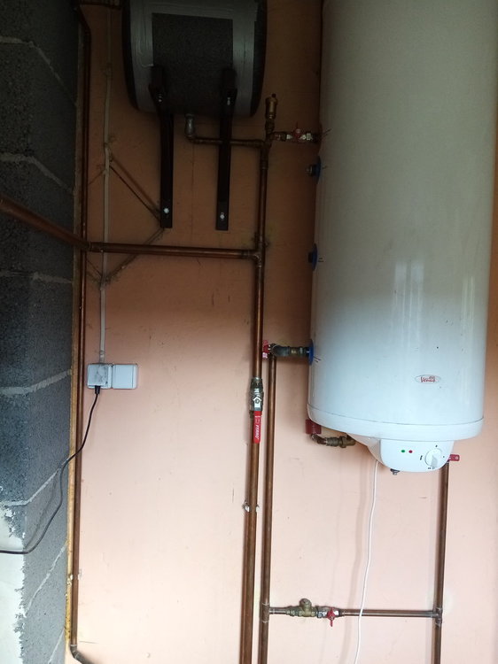

Witam. Rozpalilam w piecu, grzejniki ciepłe, ale woda juz nie.... Musze cos pozakrecac lub odkrecic przy bojlerze ale komoletnie sie na tym nie znam. Ktoś cos???
Po lewej stronie boilera są dwa czerwone motylki. Przekręć oba w pozycje poziomą ( w lewo). Zrób zdjęcie od spodu boilera, bo może też jest zakręcony kolejny motylek, który odpowiada aby woda z boilera leciala do kranów.
P. S.
Jeżeli latem używałaś boilera elektrycznie, to znaczy, że od spodu będzie wszystko ok... Pozostaje zrobić to co pisałem wyżej.
