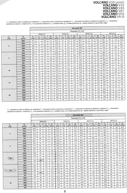

Poniżej dane techniczne do nagrzewnic VR2 z 2016r
Na zielono zaznaczyłem parametry na których nagrzewnice pracują w teorii. Na piecu standardowo mam 55st, (w 90% przypadkach), na moje te zaznaczone na danych technicznych są realne. Takie  wymagane były by  na piecu gazowym.
