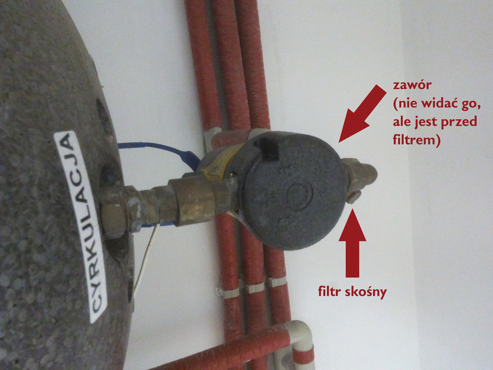

Witam,
ostatnio pompa cyrkulacyjna wydaje u mnie dziwne dźwięki, podobno przyczyną może być zapchany filtr skośny, który znajduje się przed nią (nigdy go nie czyściłem),
chciałem go wyczyścić więc zakręciłem zawór, który znajduje się przed filtrem po czym zacząłem odkręcać filtr,
woda jednak leciała i leciała więc zakręciłem go z powrotem,
czy muszę spuścić wodę ze zbiornika CO i zakręcić dopływ wody by woda nie leciała po odkręceniu filtra?
Albo zawor odcinajacy nie trzyma albo zawor zwrotny przepuszcza. Jesli zwrotny przepuszcza to go wymien. Nie musisz spuszczac wody z bojlera. Zamknij zawor na zimnej wodzie, upusc cisnienie kranem z ciepla woda, zakrec zawor na cieplej wodzie u gory bojlera i mozesz dzialac. Bedzie troszke sie sączylo ale jak sobie wszystko przygotujesz to dasz rade. Mozesz tez przygotowac korek 1/2 " i jak zdejmiesz pompe i zawor zwrotny to wkrecisz korek w wyjscie cwu bojlera
Dzięki wielkie, udało się. Filtr strasznie zawalony był :)
