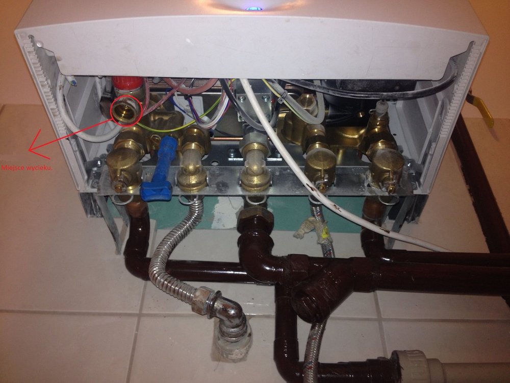

Witam ! Proszę o pomoc. Gdy pokrętło pieca Junkers ZW 14- 2 Dv AE 23  jest ustawione na minimum ciśnienie jest na granicy zielonego i czerwonego, po ustawieniu mocniejszego ogrzewania (tz. pokrętło na 1,5) nieco się podnosi. Myślę że powinnam dolać wody...ale jak to zrobić ? czy robi się to na włączonym piecu czy należy wyłączyć piec?
Od spodu pieca powinno być taki niebieskie plastykowe pokrętło, służy one do uzupełniania wody w kotle. Wodę uzupełnia się jak piec jest zimny. Jeżyli nie ma tego pokrętła to trzeba je samemu nałożyć na zawór.
