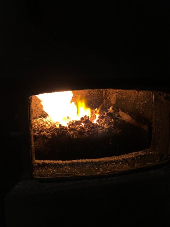

piec.thumb.jpg.bb4f71c67240c89c22476d5002f421e4.jpgDSC_0090.thumb.JPG.7d8bc7cb3fef5ac916370f700f2a540e.JPG1789337036_IMG_5764(1).thumb.jpg.1ecf3776af8a1a52b4c44e4202ed0b67.jpg

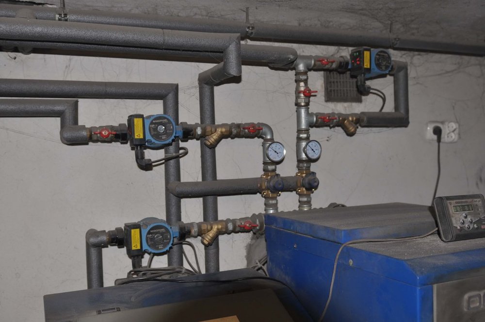

Daj zdjęcie palnika i czy pompy prasują cały czas

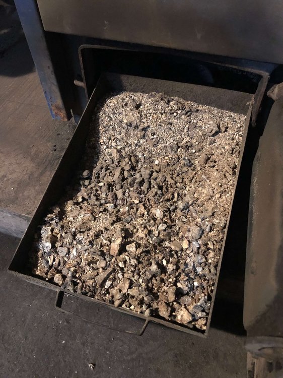

Zdjęcie przed wczorajszym czyszczeniem pieca. Możesz wejść w link który umieściłem i sprawdzić nawet obecny stan pieca, co robi teraz. Pompka od CO i podłogówki pracują cały czas, pompka od CWU tylko kiedy temp poniżej zadanej.
Link nie chodzi masz za dużo wiatru jaki tam jest palnik

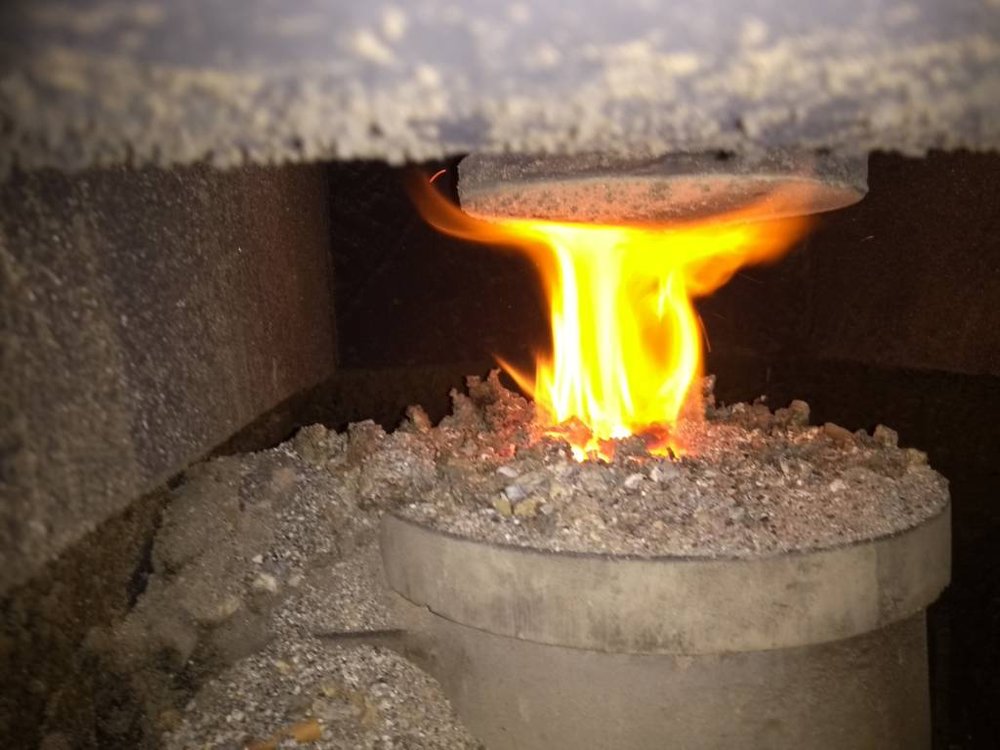

Tak mniej więcej powinno wyglądać na 50% mocy twojego kotła co prawda mam inny palnik ale chodzi o sam płomień ma być w miarę spokojny85c8c8a82dcd8fe5457f0ae651814848.jpg
Czemu palenisko nie jest rowno rozzarzone ????
Wyglada tak jakby z prawej strony sie nie palilo
Jestes 2 osoba u ktorej zauwazylem taki objaw
Ten palnik jak nie zrobisz modyfikacji na niskiej mocy niestety tak pali a tak pali po małej modyfikacji i na większej mocya3e2b2a56878c82ba8cf1c6f5d528713.jpg
