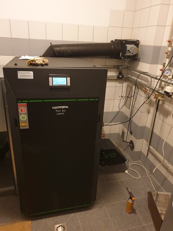

Witam serdecznie korzystam z pieca Kostrzewa Twin Bio Lux 32 KW z podwójnym paleniskiem,  pale w nim samym drewnem- niestety za kazdym razem gdy uchylam drzwiczki zeby dorzucic drewno-wylatuje dym nie jest to wina komina gdyz cug jest prawidlowy. Piec zostal zakupiony w 2016 roku i byl sporadycznie uzywany- czy ktos mial moze podobny problem ? W piecu nie palilem nawet raz peletem. Czy może to być wada konstrukcyjna tego pieca ? Dodam iż w trakcie dorzucania drewna regulator jest wyłączony żeby nie tworzyć podciśnienia.

Ok mimo braku odpowiedzi podzielę się rozwiązaniem problemu. Otóż piec został dostarczony na palecie fabrycznie zlozony- niestety okazało się że zawirowacze inaczej deflektory były w piecu źle włożone co powodowało że nie było swobodnego przepływu dymu-  wyciagnelismy je I zmieniliśmy ich pozycję. Brawo firma Kostrzewa jeżeli było to działanie celowe i zmuszenie do skorzystania z uslug serwisu to jest to zwykle golenie leszczy i uniemożliwia samodzielne uruchomienie pieca... Wolę wierzyć że była to jednak pomyłka.
