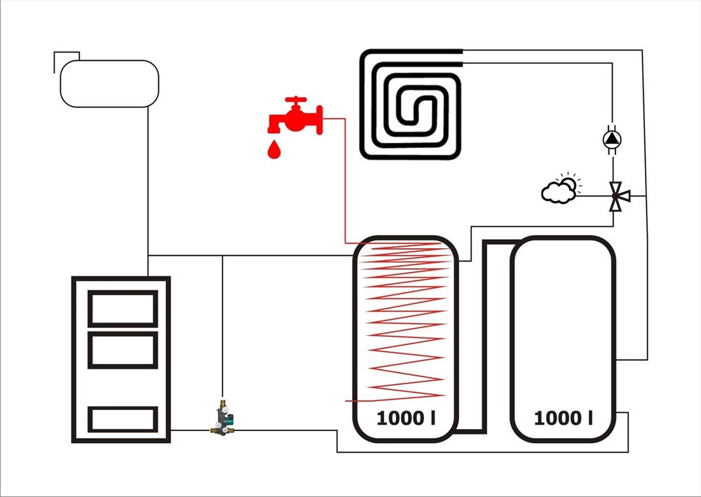

Jak połączyć pompę ciepła PW z dużymi buforami z CWU, da się?
Jest kotłownia jak na rysunku: kocioł węglowy, bufory dwa szeregowe, w jednym 50mb wężownicy 18mm do przepływowego grzania cwu, do tego podłogówka 160m2 na pompie alpha2 (zwykle praca na 9-15W) sterowana sprawnie regulatorem pogodowym. Układ otwarty, łącznie ok. 2000l zładu, naczynie na 6,5m h od kotłowni (0,65 bar).
I teraz pojawia się pytanie: jak do takiego układu można by wpiąć pompę ciepła PW, możliwie najmniejszym kosztem, najmniejszym skomplikowaniem kotłowni, tak żeby pogodzić pracę PC z okresową pracą kotła węglowego a najlepiej z przepływowym a nie zasobnikowym grzaniem cwu?
Czy podłączenie PC wprost pod bufor,w układzie otwartym jest możliwe? Jakie są wady tego rozwiązania, straty większe itp?
Czy moze jest jakiśinny sposób spięcia tego który mi do głowy nijak nie przychodzi?
