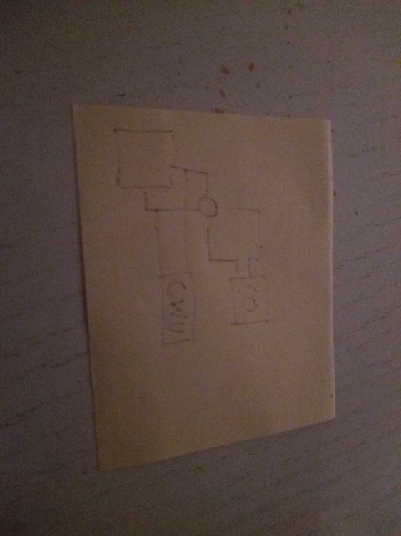

Tak wygląda prawidłowo podłączony 4d i baniak oczywiście brak tu pomp i całej reszty chodzi o samą zasadę jest jeszcze inne rozwiązanie ale te jest najczęściej stosowaneb853d7631cc6d8ab1bec8da89cc6c72b.jpg

Wysłałem schemat  który kolega mi tutaj narysował temu fachowcowi  on twierdzi że mam tak podpięte  .
Dodał jeszcze że możliwe że zawór zwrotny dolny wymiennika się zacina

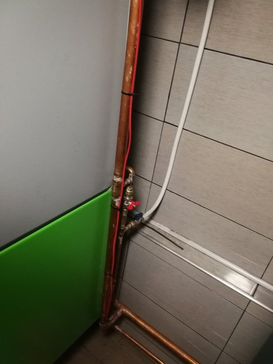

Kolega prosił o zdjęcia
Pokaż jak są podłączone do kotła powroty co i cwu
Nie bardzo wiem o które zdjęcia chodzi  - wydawało mi się że zrobiłem z każdego elementu ...
Ciekawi mnie czy faktycznie  fachowiec zrobił mi tą instalacje tak jak na tym schemacie  tutaj podanym
Jest to możliwe a czasami nie wrabal gdzieś na powrocie odpowietrznika automatu może być uszkodzony nawet sam automat to że części są nowe to nie znaczy że sprawne bo z jakością dzisiaj nie jest za dobrze
Nie wiem jak są łączone powroty ale zwrotny na powrocie z cwu żadko jest potrzebny chyba że powrót z co jest wpięty wcześniej niż powrót z cwu wtedy musi być żeby wracającą wodą z co nie cofała się do cwu możesz na próbę dać większy bieg pompy cwu i zobaczyć co się będzie dzialo

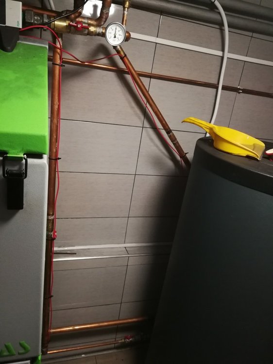

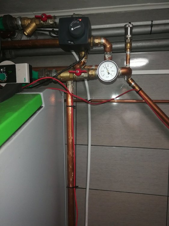

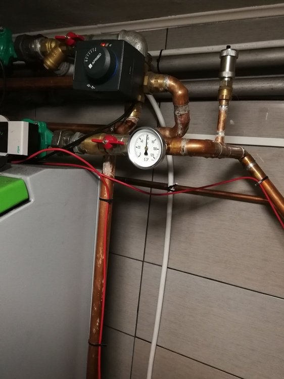

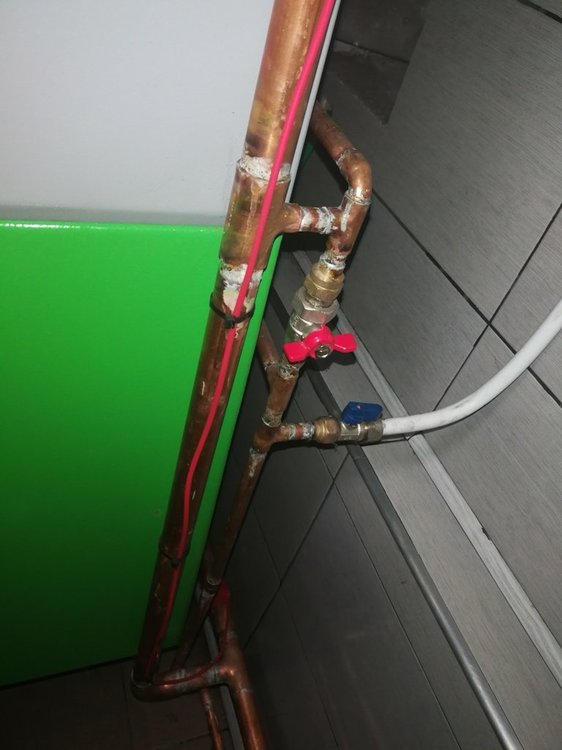

Zdjęcie nr 1   jest odpowietrznik   i zdjęcie nr 3  jest odpowietrznik  nie znam się na częściach  nie wiem czy to jest odpowietrznik automatyczny  ale jak wpisałem w google  - odpowietrznik automatyczny to  niby taki sam mi się pokazał i jak pisałem odpowietrznik  ten muszę ciągle rozkręcać  tą całą górną część metalową  korek czarny mam cały czas odkręcony

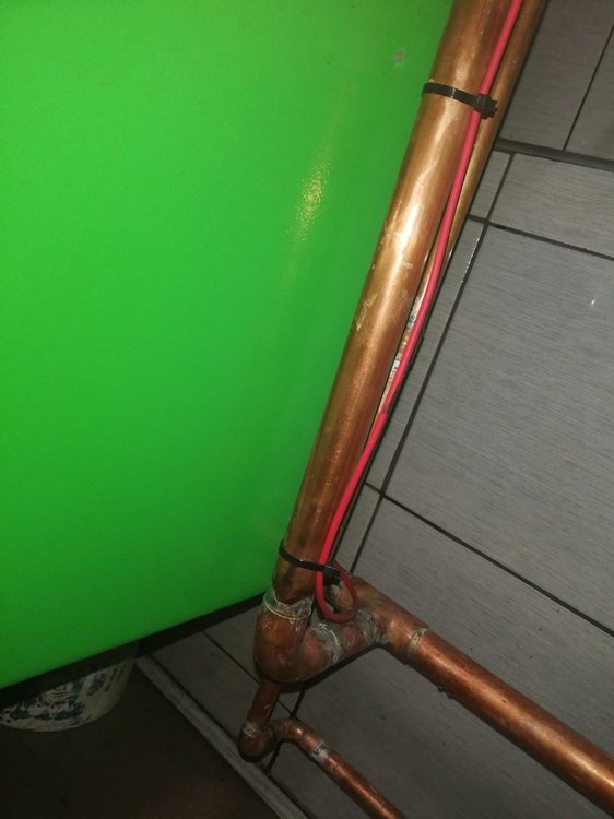

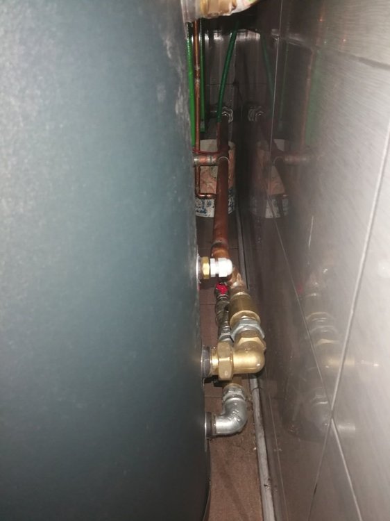

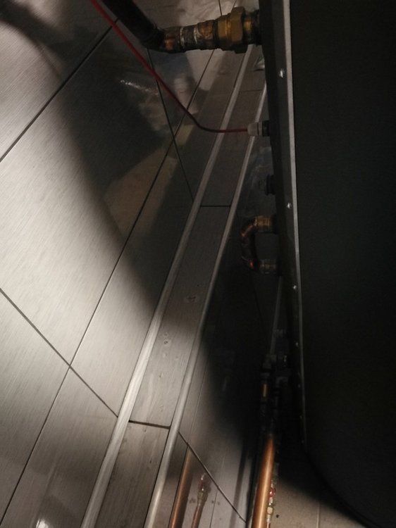

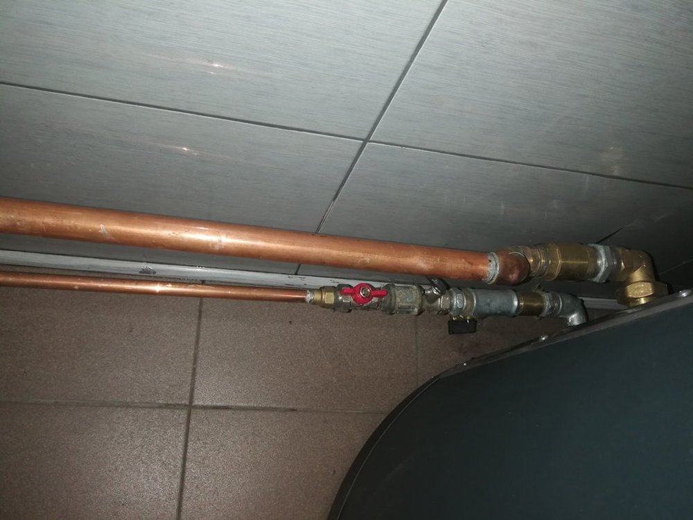

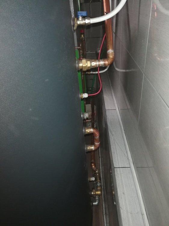

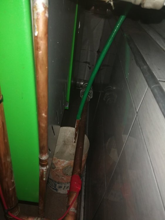

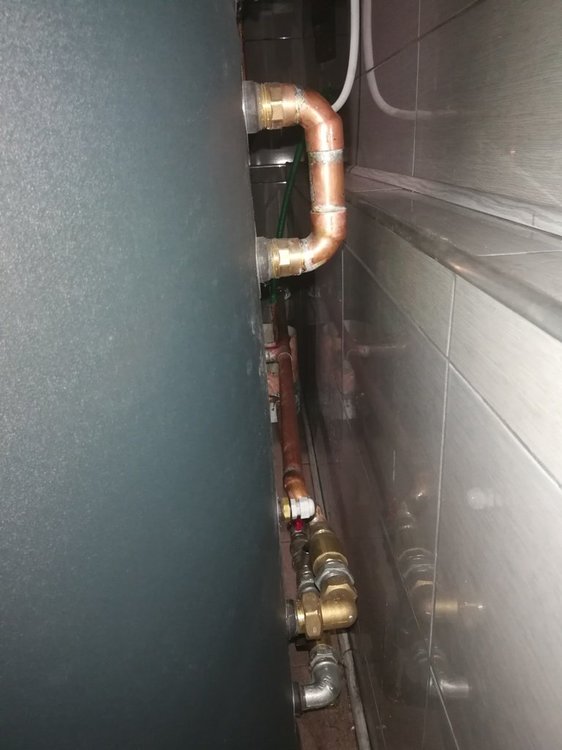

Dołączam kolejne zdjęcia

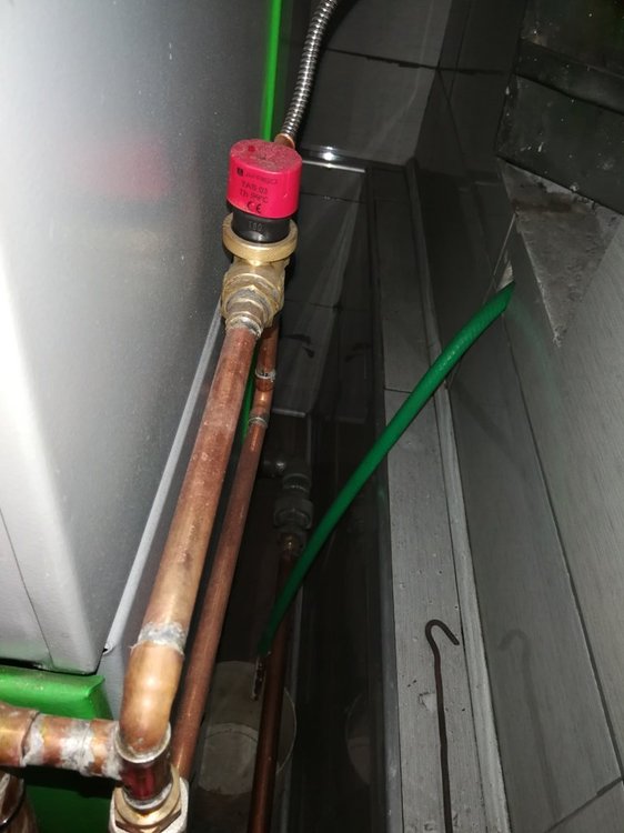

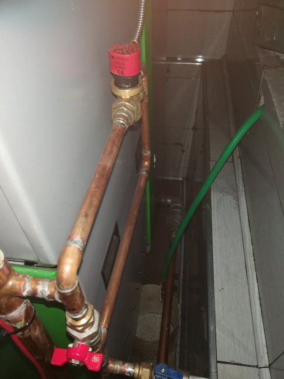

1,2,3 - zdjęcia z tyłu bojlera dół  czy odejście  widzę mam zrobione jakieś przejście przez dwie wężownice w zasobniku ( zdjęcie 2,3 )
4 zdjęcie przejście w stronę kotła od zasobnika - nie widzę odpowietrznika na wyjściu

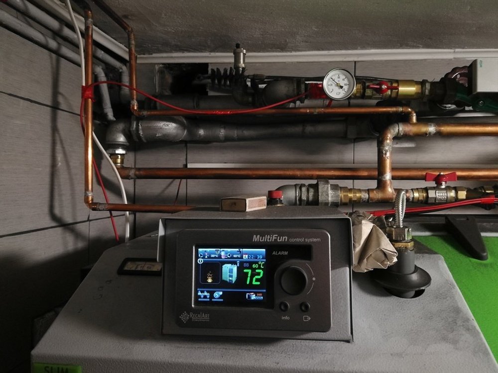

7,8,9  tył za kotłem
Po drugim odpowietrzeniu  już dzisiaj mam 51 stopni temperaturę wody za pompką  - ostatnie zdjęcie
Wygląda wszystko że jest jak powinno moim zdaniem odpowietrznik na cwu nie działa jak powinien rozumiem że układ jest jest otwarty z naczyniem wyrównawczym
Ja tam się nie znam ale korek jest  czarny na odpowietrzniku i on nic nie daje jak go rozkręce dopiero jak ten cały element metalowy odkręce to się odpowietrza przy tym  woda chapie na wszystkie strony ..
