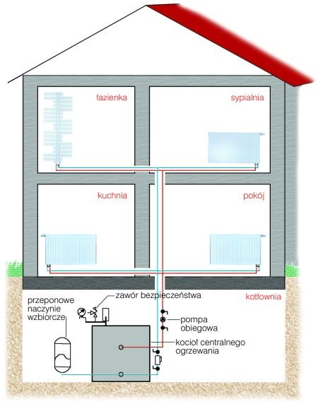

Chce zalozyc c.o u siebie w domu i nie jestem pewny ktory schemat bedzie lepszy i prawidlowy jest to dom jednopietrowy.
Schemat 1
Scemat 2
http://www.dozamet.pl/dane/cosch.htm
ktore jest lepsze rozwiazanie z naczyniem tak jak na schemacie 1 czy na 2
ewentualnie prosze o jakies prawidlowe schematy podlaczenia c.o
Hoho,widze ze kolega poczatkujacy,lekcji nie odrobil.1 schemat do kosza-instalacja w ukladzie zamknietym( prawnie zabroniona) i jeszcze w takim stylu (bez akumulatora ciepla i bez wezownicy schladzajacej) stwarza realne ryzyko ze kogos zabijesz albo chalupe wyburzysz, albo jedno i drugie.Schemat drugi poprawny, ale ubogi.Ja bym proponowal wstawienie jakiegos systemu zabezpieczajacego kociol przed praca na zbyt niskich temp-typu laddomat albo zawor trojdrozny termostatyczny plus pompa dla obiegu kotlowego.Ale to wszystko zalezy od doboru kotla.Jesli niedowymiarujesz kociol a nie bedziesz mial zabezpieczenia przed powrotem zimnej wody to piec bedzie cierpial, korozja niskotemperaturowa, jesli zbyt duzy kociol to bedziesz gotowal wode w kotle. Zaznaczam, ze nie jestem fachowcem tylko teoretykiem bardziej, chociaz troszke mam doswiadczenia jako palacz. W domu rodzicow byla instalacja grawitacyjna ale nie dzialalo to zbyt ciekawie to wstawilismy pompe i teraz dziala to w miare poprawnie.Jesli wezniesz fachowca to on bedzie wiedzial co gdzie i jak.Jesli wezniesz dziada to nerwy ci to ogrzewanie zje.Ale ogolnie musisz zdecydowac jaka chcesz instalacje-grawitacyjna,obieg wymuszony,z zabezpieczeniem powrotu czy bez,tanio czy troche drozej ale wygodniej(piec z podajnikiem?), rodzaj opalu, CWU?, regulacje itp itd.Napisz cos wiecej czego oczekujesz. Schematy podlaczen mozna znalezc w necie bez wiekszego problemu.
