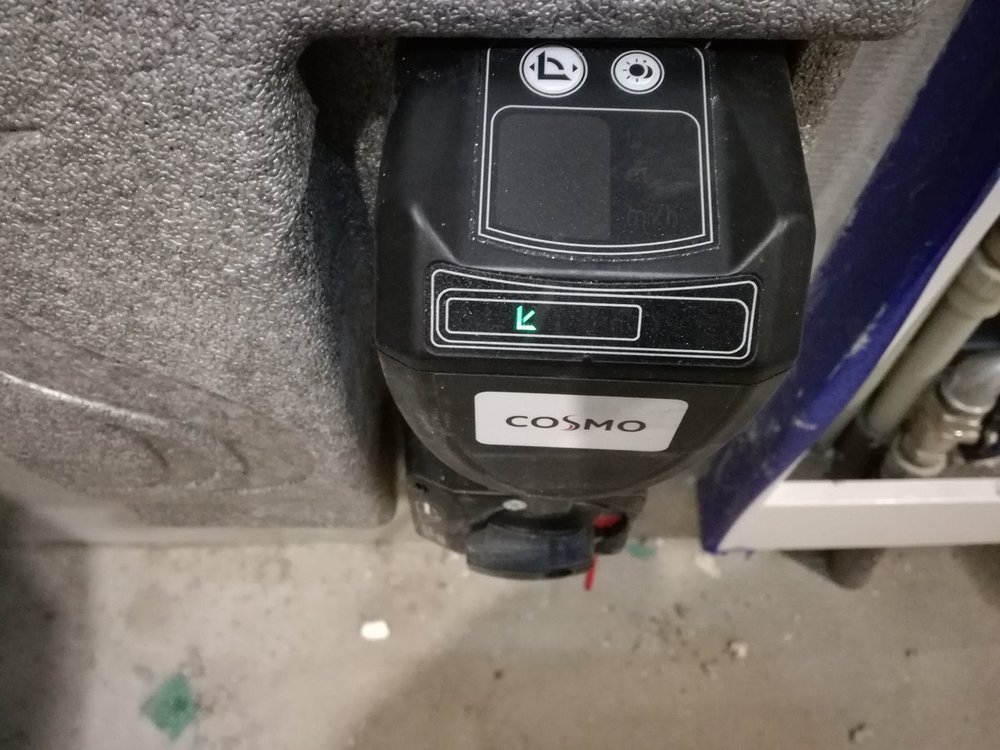

Dzień dobry,
Posiadam pompę obiegową COSMO z siłownikiem, lecz nie wiem co oznaczają na niej wyświetlane symbole. Jest ich trzy rodzaje oraz trzy biegi do każdego. Lewym górnym przyciskiem zmienia się symbole (wykres). Występują: opadający, stały oraz ten co jest wyświetlany. Ustawienie potrzebne mi jest do podłogówki. Nie wiem też co oznacza przycisk po prawej stronie (jakiś tryb nocny?). Proszę o pomoc w wyjaśnieniu oraz wskazaniu najlepszej opcji dla podłogówki.
Pozdrawiam.
Podłogowka bez siłowników stała różnica ciśnień, podłogowka z siłowniki zmienna różnica ciśnień.
Podłogowka pompa powinna pracować cały czas
Wysłane z mojego E6633 przy użyciu Tapatalka
Czyli:
Podłogówka bez siłowników stała różnica ciśnień - wykres łagodnie opadający
Podłogówka z siłownikiem zmienna różnica ciśnień - wykres rosnący
Podłogówka pompa pracuje cały czas - wykres stały
dobrze rozumiem?
a do podłogówki zasilanej kotłem gazowym kondensacyjnym jaką opcję wybrać? Pompa podłogówki posiada siłownik sterowany modułem MM100.
