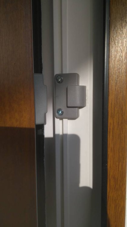

esselite Opublikowano 21 Listopada 2018 #1 Opublikowano 21 Listopada 2018 Nie wiecie może co to jest. Muszę to dokupić. Jak zamyka się okno to to dociska skrzydło do uszczelki i w jednym oknie tego nie mam i strasznie pizga przez szparę. To jest rama aluplast 4000.
Gość Opublikowano 21 Listopada 2018 #2 Opublikowano 21 Listopada 2018 @esselite Wygooglowałem,że jest to docisk kryty. Masz tutaj sklep,gdzie powinni go posiadać :) https://okucia24.com/docisk-kryty-roto-nt,id685.html
esselite Opublikowano 21 Listopada 2018 Autor #3 Opublikowano 21 Listopada 2018 Ło Jezu dzięki, bo przeglądałem że 2h internet, jakieś katalogi z aluplasta i tego nie było.
